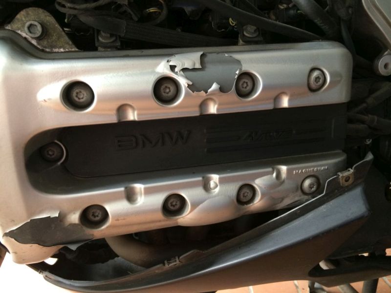

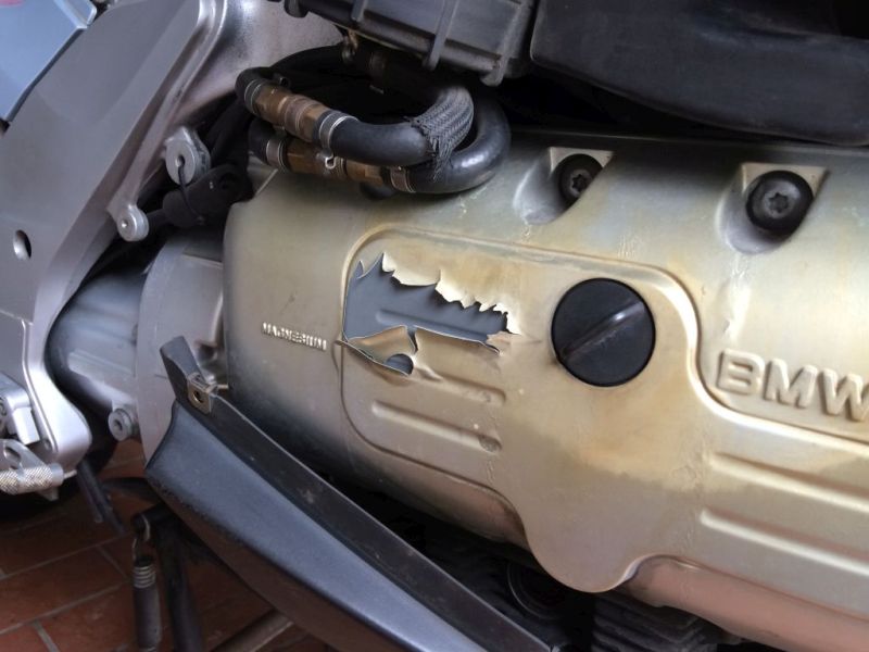

So sehen meine Motordeckel - (Kurbelwellengehäuse- u, Zylinderkopf) nach rd. 198.000 Km aus.
Zerbröselte und aufgeplatzte Beschichtung.
Habe per Brief in München freundlichst reklamiert.., bin mal gespannt.

Kriegst bestimmt einen neuen Motor

Abwarten bis der Rest auch abgeht und dann sieht es doch wieder gut aus.
Für die nächsten 200TKM.

sieht aus, als wenn die dinger nachträglich mal lackiert wurden und jetzt eben der "lack ab" ist....

Tja, es hieß doch immer, die Dinger seien aus Magnesium und deshalb so spritempfindlich bezüglich Verfärbungen........
allzuviel Magnesium dürfte soweit erkennbar also wirklich nicht da sein.... neee, neeee, überall wird gelogen....

Also da liegst Du absolut falsch..,Björn_GT (SFA) hat geschrieben:sieht aus, als wenn die dinger nachträglich mal lackiert wurden und jetzt eben der "lack ab" ist....
habe meine Maschine in 2003 persönlich beim Hersteller BMW in Spandau abgeholt und seitdem habe ich SIE.., an den Deckeln wurde niemals was verändert.
Benzin ist wegen leckender Benzinpumpendichtung am Tank mal über den Kurbelwellengehäusedeckel gelaufen, o.k..., aber das kann ja nicht der Grund sein..,
der andere Deckel (Zylindergehäuse) ist ja auch hinüber und da kommt kein Benzin hin.

Sieht nicht gut aus!
Magnesium Beschichtungen sind allgemein empfindlich gegen Korrosion. Dies versucht man durch einen Schutzlack zu verhindern. Bei Verletzung der Schutzschicht wird die Magnesium Beschichtung angegriffen und kann diese vom Untergrund lösen.
Bei Alu Felgen ist das auch oft zu sehen, jedoch haben sich die Qualitäten in den letzten Jahren verbessert.
Auf jeden Fall mal bei BMW reklamieren!!!

Elvis1967 hat geschrieben:Nach über 10 Jahren kann eben auch mal Lack abblättern. Hier jetzt noch Kulanz zu erwarten ist schon optimistisch.
Moment mal.., das sehe ich etwas anders.
Natürlich ist das Motorrad nicht mehr das jüngste.., aber in der heutigen Zeit erwartet man doch von einem Audi, Mercedes,BMW,Opel, Fiat, Renault ect. , das die Karosserie und der Lack auch nach 10 Jahren noch in Ordnung ist, keine Blasen bildet oder sich vom Blech löst.
Das ist Standard heutzutage.., und war es schon vor 15 Jahren.
Was ist dann das für ein Renomme`e für BMW.., wenn das ansonsten optisch einwandfrei aussehende Motorrad mit diesen verhunzten Motordeckeln an touristisch stark frequentierten Orten in Mittel- und SüdItalien parkt.., und gerade dort lebe ich viele Monate des Jahres und habe die Maschine immer dabei.
Ok.., ob nun Italien oder hier oder sonstwo.., generell ist es ein Armutszeugniss für BMW und damit auch für deutsche Wertarbeit.
Zum Material:
Auf den Deckeln steht MAGNESIUM
Ich denke das die Deckel an sich aus einer Magnesium Legierung bestehen.., aus Leichtbau Gründen.
Die MagnesiumDeckel sind wahrscheinlich Pulverbeschichtet und da sollte sich BMW eigentlich kulant zeigen.

die messingkupplungen der benzinleitungen sind nicht original. das sind messingkupplungen und original sind da kuststoffkupplungen verbaut.
jetzt ist die frage, warum sind da keine original teile verbaut?
liegt das problem an der ersetzten schnellkupplung?
waren die original schnellkupplungen verantwortlich für das austretende benzin, dass dann die weiteren schäden verantwortet?
oder sind aus den nicht originalteilen zb nicht bemerkbare bezinaustritte zu verzeichen, die dann über eine gewisse zeit diesen schaden bewirkt haben????
also vorsicht bei der schuldzuweisung.
ich will hier niemanden in schutz nehmen.
aber warum hast du .. mondmann, nicht die kupplungen reklamiert? die sind nämlich in meinen augen die ursache für die folgeschäden.
zumindest auf der seite der benzinleitungen.
die andere seite sieht anders aus. das könnte auf hochduckreiniger oder falsche mittel deuten. aber davon hab ich keine ahnung.
bei der anderen seite, hatte ich die selben probleme mit gebrochnener "benzinleitungs-schnellkupplunng".
ich habe übrigens auch diese messingteile drin.
aber reklamieren? hmmmm ... schaden kann es nicht.. nur die erfolgschancen sehe ich da auch nicht wirklich... motorblöcke nach 200.000 km haben eben schon was erlebt.

Das mit den originalen Schnell Kupplungen hab' ich gerade auch
direkt nach dem Service gebrochen, Sprit über den Deckel, uringelb angelaufen, erster Urlaubstag endete beim schrauben mit dem gelben Engel...
Aber wieso sollte sich dadurch die Beschichtung lösen, zumal auch auf der anderen Seite?
Werde meine zukünftig genau beobachten und bei der ersten Blasenbildung handeln.....

die linke Seite hat niemals Sprit gesehen.., war immer .., und ist F...trocken im Bereich der Einspritzleiste / Drosselklappen..!!
Nur die rechte Seite damals vor einigen Jahren.., weil der blöde Plastik-Schraubverschluß mit Dichtung... hält ja die Benzinpumpe im Tank in Position... lange nicht Dicht zu kriegen war.
Re: Motordeckel
Wie soll Benzin an die Linke vordere untere Ecke kommen
So wie das aussieht vermute ich ein falsche zu aggressives Reinigungsmittel.
Nur Vermutung
Kein wissen
Nur Vermutung
Gruß Knuth
Bremsen versaut die Felge !!
- MondMann
- Beiträge: 2946
- Wohnort: Odin's Wald
Re: Motordeckel
KK hat geschrieben:Wie soll Benzin an die Linke vordere untere Ecke kommen![]()
So wie das aussieht vermute ich ein falsche zu aggressives Reinigungsmittel.![]()
Nur VermutungKein wissen
Quatsch..,
ist normales Autoshampo oder Spüli zu aggressiv...??
viele Grüße,
Erwin
Erwin
Re: Motordeckel
So wie das aussieht(
Re: Motordeckel
helmi123 hat geschrieben:Knut
Einspritz Düsen werden nur von einer U-Spanfeder gedrückt ist da ein Bügel ab reichen die 3,2 bar Pumpendruck zum siffen.
Dann sollte es aber doch auch oberhalb sein
Gruß Knuth
Re: Motordeckel
Ne auf keinen Fall, aber er macht das immer
MondMann, hast Du schon was gehört?
Gruß Knuth
Re: Motordeckel
Was mich an den Bildern stört, ist das es auf der rechten Seite eben nach Sprit aussieht, was MondMann auch bestätigt hat.
Dadurch auch die vergilbung.
Aber die linke Seite sieht aus wie wenn der Motor zu heiß geworden wäre. Keine Verfärbung zu sehen, von Benzin.
Also so sieht der normale Lack auch aus wenn man ihn von hinten erhitzt, zB. wenn mann alte Farbe abbekommen will, die Blasenbildung und das aufplatzen sprechen für eine zu hohe Temperatur.
Aber genau weiß ich das auch nicht, aber das Erscheinungsbild von der linken Seite sieht genau so aus.
Würde gerne die Ursache wissen.
Gruß Knuth
