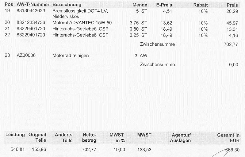

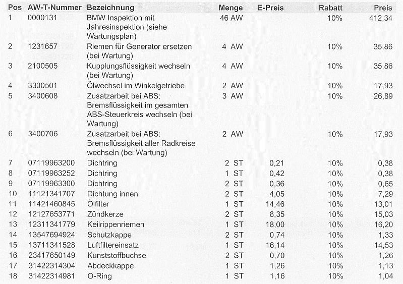

Ich habe heute Mittag mit dem Hänger mein Mopped wieder abgeholt. Es war sogar frisch geputzt, zumindest oberflächlich.
Leider war heute ein anderer Werkstattleiter vor Ort, der von einer Reduzierung auf knapp unter 800,-€ nix wusste. So habe ich also den vollen Rechnungsbetrag abzgl. 10% Rabatt bezahlt - 836,-€.
Es wurde alles gemacht, was die Serviceliste hergibt.
Der schlechte Motorlauf lag nach Aussage des Meisters an verstellten Gaszügen. So sollen sich die Drosselklappen unterschiedlich geöffnet haben. War die eine bereits fast offen, begann die andere sich eben zu öffnen. Das Motorrad habe also fast nur auf einem Zylinder gelaufen. Was mich wundert, ist, dass das so plötzlich auftrat.
Morgen soll das Wetter gut werden. Da werde ich sie mal austesten. Vielleicht bekomme ich ja ein ganz neues Fahrgefühl!
Im Anhang die Rechnung. Den Stundensatz (ohne Rabatt und incl. MWSt.) von ~140,-€ finde ich schon heftig!

Frage: wozu die diversen Dichtringe?
Die sind doch bei jedem BMW-Ölfilter im Lieferumfang.

Ich nehme mal an das sind die Dichtringe an den Ablass- und Einfüllverschraubungen.Friesland hat geschrieben:Frage: wozu die diversen Dichtringe?

Re: R1150R hängt unwillig am Gas
sind aber scheinbar 2x bezahlt da diese beim Ölfilter von BMW dabei sind.

ölfilter an getriebe und hinterachse??Friesland hat geschrieben:sind aber scheinbar 2x bezahlt da diese beim Ölfilter von BMW dabei sind.
und der ETK führt ölfilter und dichtung separat auf, nicht im verbund.

0,8l fürs getriebe und 0,25l für den achsantrieb ... ist doch korrekt.helmi123 hat geschrieben:PO 21 ist ebenfalls im PO 22 ...
Wenn man nicht überfüllt reicht ein Liter.
Das Getriebe wie auch der Hinterradantrieb laufen beim Entleeren auch nicht vollständig leer.
1liter reicht nie und nimmer für Getriebe u. HAG!!!
