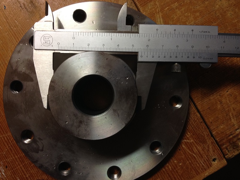

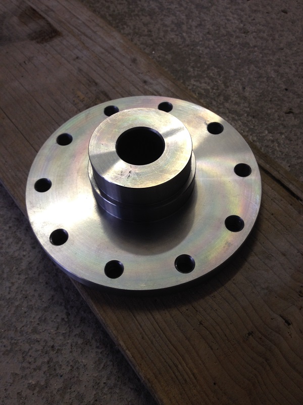

Anbei das versprochene Foto vom Adapter.
Gruß Alex
(aka varoque)

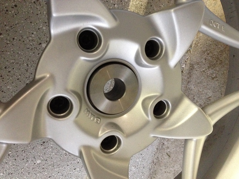

Hier sieht man gut die Nase im Nabenloch.
Den Adapter habe ich auf eine Länge von 15mm um 3 mm abdrehen lassen.
Gruß Alex
(aka varoque)

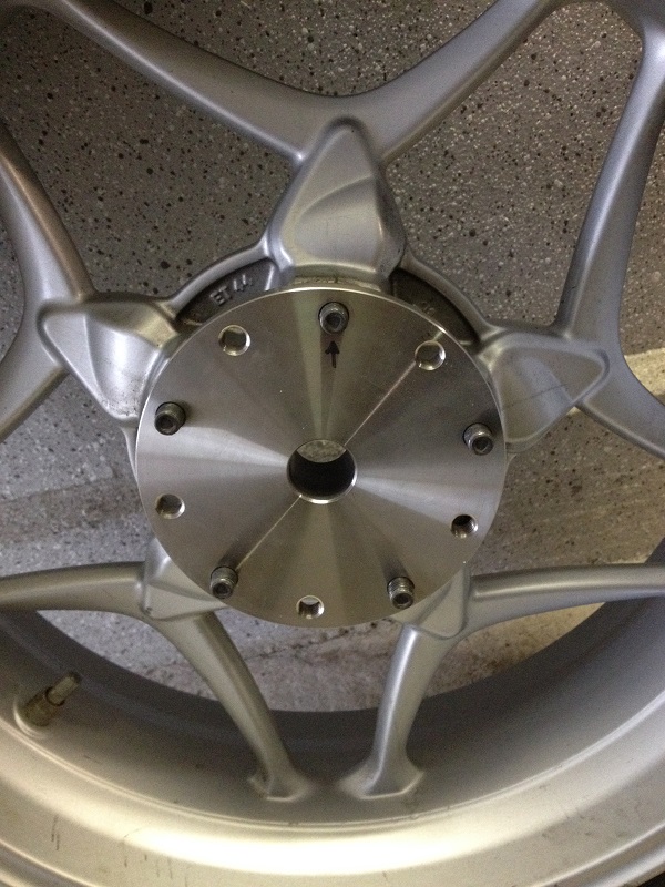

Und so sieht es dann fertig montiert aus.
Gruß Alex
(aka varoque)

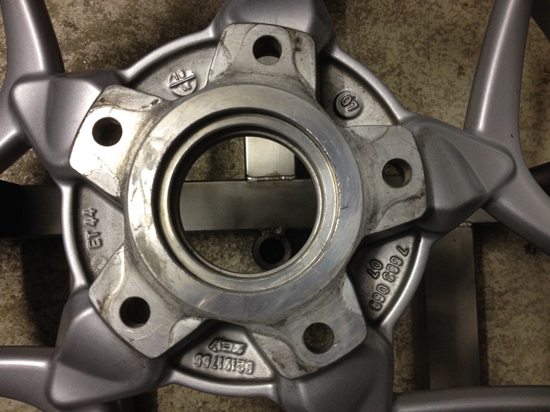

Altensteiger hat geschrieben:was hat denn
die R1200R Felge hinten für eine Einpreßtiefe und Felgengröße? Und wie groß
ist denn in etwa die Auflagefläche der Felge zur Montagefläge des HAG im
Durchmesser? Und wie groß ist das Loch in der Nabenmitte im Ø?
Ich sitz gerade an meinem CAD weil mir langweilig ist. :wink:
5,5x17 ET44 (minus)
Die Auflagefläche ist abhängig vom Radflansch des HAG.
Man sieht am Bild die unterschiedliche Auflage von Flansch alt (Alulegierung) zu neu (Stahl).
Zuletzt geändert von Alex. am 2. Januar 2016, 13:26, insgesamt 1-mal geändert.
Gruß Alex
(aka varoque)
