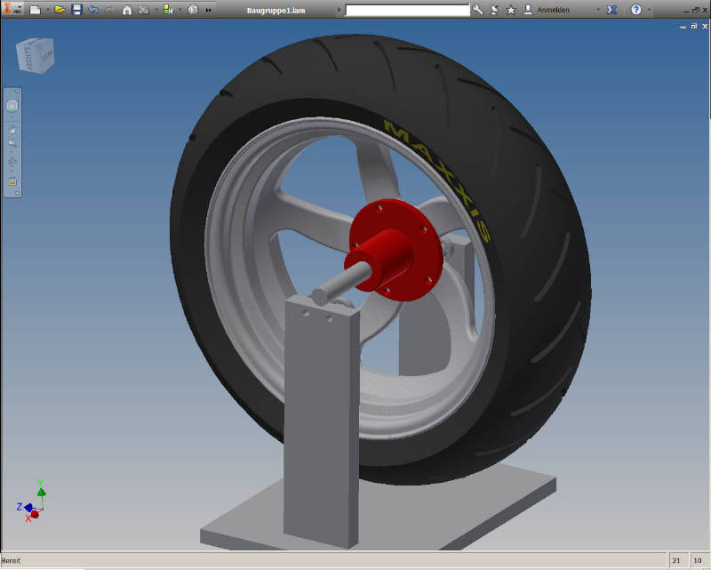

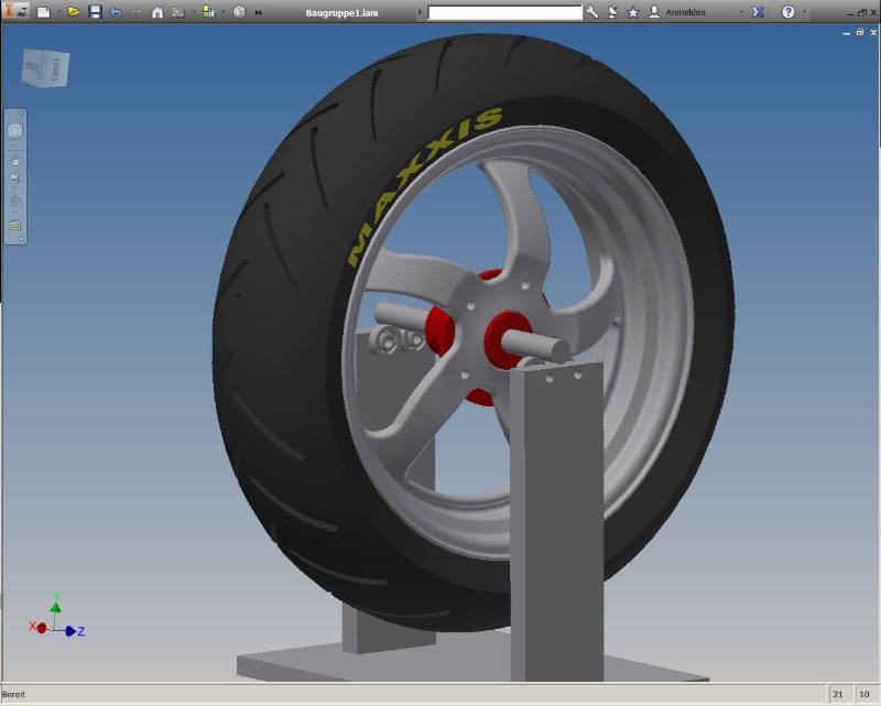

So würde das bei mir aussehen:

Wäre das Rote jetzt der Adapter für die R1200R AC?

AC = alternating current = Wechselstrom
LC = low current = Batterie leer
oder auch:
AC = air cooled
LC = liquid colled
