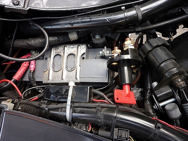

Travel
Beiträge: 459
Registriert: 1. Juni 2006, 12:24
Mopped(s): K 1200 LT, Bj.2004
Wohnort: Göppingen
Re: Garage ohne Steckdose
#40 Beitrag von Travel »
Hallo Gottfried!
Bei mir sieht das mit dem Natoknochen so aus:

Hallo Andreas, danke für die Foto. Kann man sich mal ein Bild davon machen, wie groß das Teil und wie wenig Platz dafür ist.
Diese Lösung mit den freistehenden Verschraubungen gefällt mir allerdings weniger.
Mal sehn, es gibt ja verschiedene Ausführungen. Denke eher an so eine Lösung.

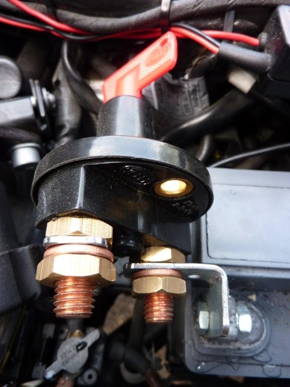

Hallo Gottfried!
Ich bin damals zum Autozulieferer gegangen und der gab mir halt den. Vermutlich ist das auch abhängig von der Leistung die durch den Knochen fließt.
Aber deine Beispiele sind echt toll! Da kann man die Position des Schalters auch so positionioeren, dass er versteckt - aber für Insider ohne jedesmal die Sitzbank zu öffnen - erreicht werden kann.
Wie du siehst, mußte ich bei meinem Knochen einen Winkel der auch noch gekröpft sein mußte dazwischen bauen.
Wie auch immer - jetzt ist das Ding drin und verrichtet seinen Dienst klaglos!

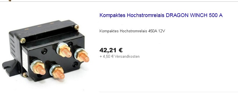

#45 Beitrag von Dieter Siever »
CDDIETER hat geschrieben:Nur zur Unterbrechung ist m.E. die mit dem grünen Schalter die unauffälligste Version.
Noch galanter geht das mit einem Hochstromrelais. Eine 500 A Relais ist für ca. 50 Euro zu bekommen und kann verdeckt montiert werden.
Die Ansteuerung über einen kleine Schalter.

Hat nur nen Nachteil. Das Ding braucht auch Strom und man hat zwei Möglichkeiten. Entweder es bleibt immer an wenn man die Kiste abstellt, dann hat man da einen Verbraucher mehr der Strom zieht und nicht weniger, oder man macht es aus, dann muss man vorm Starten immer die Klappen neu anlernen. Der Knochen braucht keinen Strom und man muss nur abschalten wenn man das Ding für längere Zeit in die Ecke stellen will.
