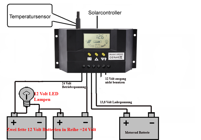

Also das ist das uneffektivste was man machen kann. Aus 12 Volt 220 Volt und dann wieder 13,8 Volt . Und fürs licht auch noch 220Volt zapfen. Da wird aus der Batterie mehr Leistung verbrannt als man nutzt.
Wenn schon dann bischen anders.
Einen Laderegler wie den hier im Link http://www.ebay.de/itm/NEU-30A-12V-24V- ... SwpDdVJdSQ
Dann zwei 12 Volt Akkus in Reihe. Die versorgen dann mit ihren 24 Volt den Ladeausgang mit 13,8 Volt. Da kommt die Mopedbatterie dran. Das wäre, wenn schon ohne Solarpannels, meine Lösung.
Ausserdem wenn ich Licht brauche 12 Volt LED Beleuchtungen, die aber nicht an den Ausgang des Ladereglers für Beleuchtung, sondern gleich an eine der zwei fetten 12 Volt Akkus. Man kann dann, wenn man doch mal Solarpanels dranhängen will, einfach die 12 Volt batterien weg und zwei Panels anschließen.
Franz1954
Re: Garage ohne Steckdose
#10 Beitrag von Franz1954 »
Das stelle ich mir so vor. Da kann man auch jederzeit erweitern und Solarpanels anstelle der beiden fetten Batterie anschießen. Der Solarkontroller kostet in der Bucht 26 Euro und kann mit gleich oder kleiner 50 Volt betrieben werden. Somit wohl auch mit 24 Volt
Ladeschaltung 24 auf12 Volt.jpg (163.31 KiB) 247 mal betrachtet

Franz, danke, hat auch was, etwas mehr Aufwand, weckt in mir den Bastlerinstinkt.

#12 Beitrag von CDDIETER »
Hallo Franz,
Schöne Lösung!
Du hast nur die Sackkarre vergessen, um die "schweren Batterien" zum aufladen mit nach Hause zu nehmen.

ja, aus nichts kommt nichts. :D Damit würde man wohl 3 Monate klar kommen. Wobei die beiden Solarpanels anstelle der beiden Fetten Batterien nachtürlich meine Lösung wäre. Aber wenn er die nicht will, dann muss er den Strom hintragen. :(
