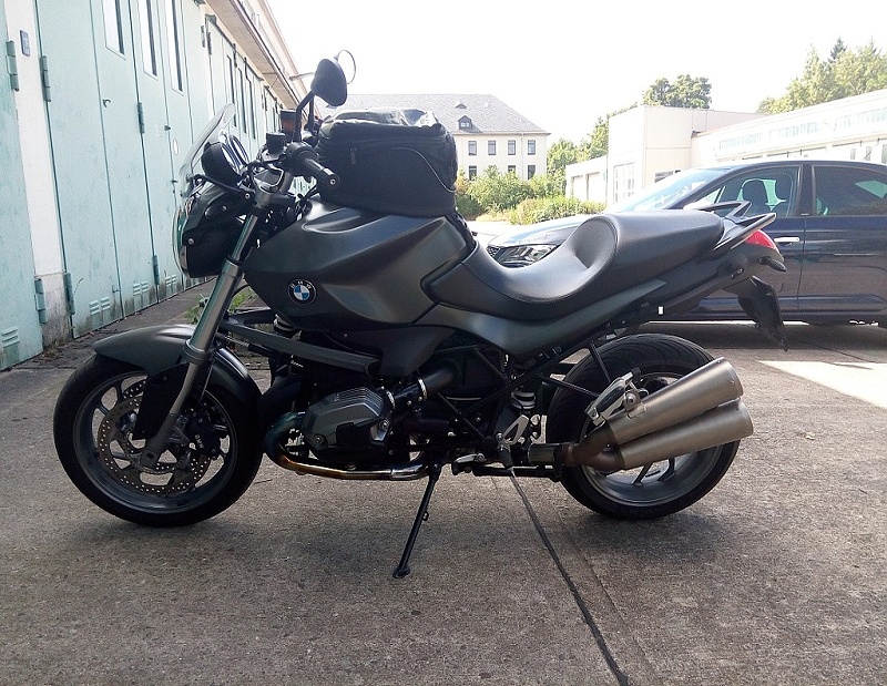

noch ein versuch
- bmw.jpg (233.03 KiB) 723 mal betrachtet

Re: r nine t auspuff an r1200r
Mmhh, passt optisch besser zur NineT. Den Akra der R12R finde ich optisch ansprechender.
Aber jetzt hast du erst mal ein Einzelstück. Gratulation
Sehe ich auch so.Mystic-Healer hat geschrieben:Mmhh, passt optisch besser zur NineT. Den Akra der R12R finde ich optisch ansprechender.

Najaaaa, man kanns schon so lassen
Vorher war die R1200R durch den Motor und das relativ frei stehende Hinterrad optisch etwas kopflastig. Durch das dicke Ding wirkt sie nun etwas ausgewogener, gewichtsverteilter.
Auch die im Soziusbereich eher "knubbelig" daherkommende Komfortsitzbank sieht nicht mehr so verloren aus und bildet nun ein relativ einheitliches Bild mit dem ebenfalls "knubbelig" anmutenden Endschalldämpfer. Zumindest auf diesem einen Bild. In Natura siehts vielleicht wieder ganz anders aus.
zumindest weiß ich jetzt, dass ich nicht nach einem gebrauchten r nine T-Auspuff suchen muss.
Aber ein Einzelstück!
Ich finds recht gut. Durch den Tankrucksack, den Winkel und die Perspektive ist das optisch recht verfremdet / "verzerrt".
Auf dem Haupsständer mit etwas Entfernung und gerade von hinten würde man es besser sehen.
Ist der Sound 100% wie bei der 9T oder unterscheidet sich die Anlage noch irgendwo?
Optisch gefällts mir zumindest besser als ein Carbontopf in sechseckiger Form.
die perspektive ist extrem unvorteilhaft.farbschema hat geschrieben:... Durch den Tankrucksack, den Winkel und die Perspektive ist das optisch recht verfremdet / "verzerrt".
zu nah am motiv, motiv ungünstig positioniert ...
auch das zwischenrohr nimmt mMn einiges von der möglichen positiven optischen veränderung.
die R mit R9T-topf, die ich kürzlich gesehen habe, wirkte "stimmiger".
und sie klang genau wie eine 9T.
moin leute und danke für die rückmeldung
klang ist genauso wie R9t (mein kumpel hat eine), ich wollte es erst ohne
zwischenrohr machen aber da hätte ich den fußrastenhalter abändern müssen
und das wollte ich nicht.
gruß senser
gruß senser
Über Geschmack kann man nicht streiten. Jedem das seine. Meins wäre es nicht
moin leute
fazit nach gut 500 gemischten km: sehr schöne optik und sehr schöner klang
aber auf dauer, für mich jedenfalls, zu laut .
ich werde meinen alten akra wieder ranbauen (5min.)

Es war schon ein bisschen mehr als 5min.
Der Halter, der den Auspuff an der Fußraste hält, wurde extra angefertigt
Der arme Reifenmechaniker der sich da beim Reifenwechselsenser hat geschrieben:noch ein versuch
eventuell seine Griffel verbrennt!
