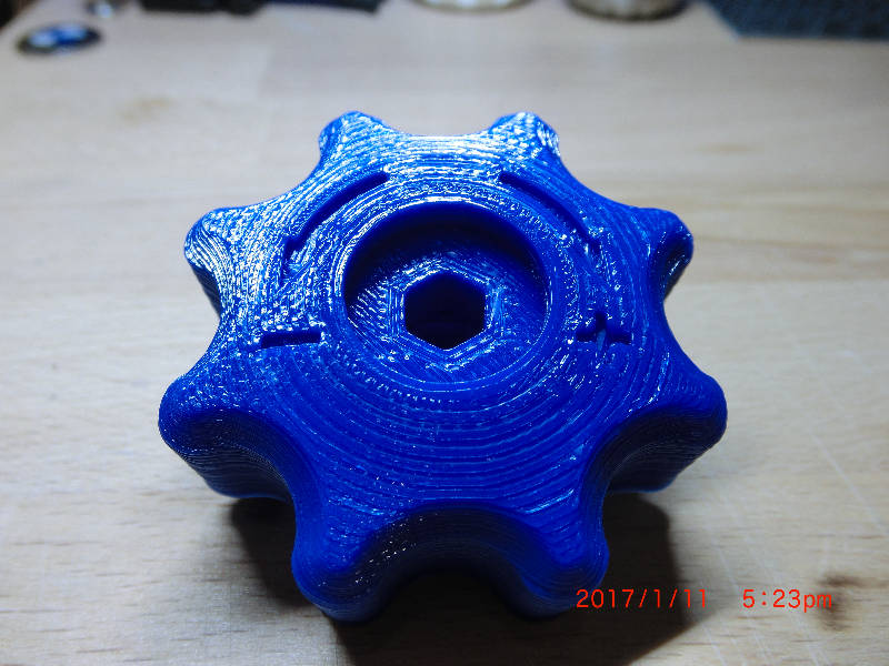

Sodele, heute mal ein besseres Ergebnis als am Montag.
Ist halt dennoch nicht wie ein Kunststoff Spritzgußteil
Bilder Teil 1: Bild 1 Sichtseite, Bild 2 Rückseite

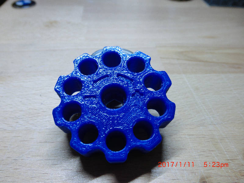

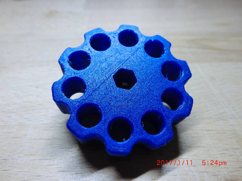

#28 Beitrag von Gollum »
Sodele Bilder Teil 2: Bild 1 Sichtseite, Bild 2 Rückseite

Also Teil 1 sieht schon recht ordentlich aus, Daumen hoch, weitermachen:-)

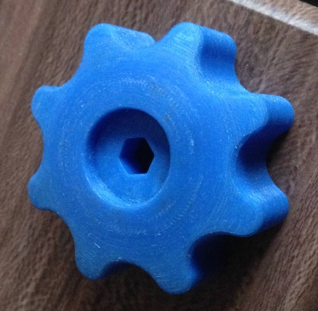

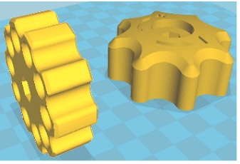

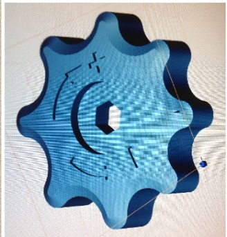

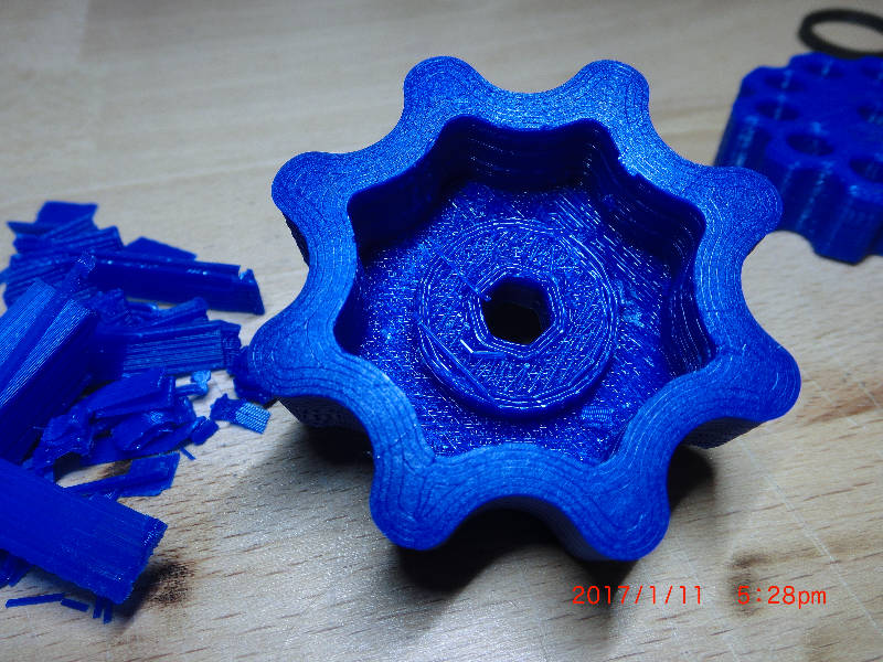

So - der erste Druckentwurf ist fertig. Druck ist noch nicht optimiert, es wurde auf Druckzeit geachtet (ca. 2 Std.) Es wurde auf Stützmaterial, Flächenglättung verzichtet und mit 5 % Füllung gedruckt. (Bild 1)
Bild 2 : Kontrollbild Layer zum Druck mit CURA
Bild 3: Datei aufbereitet für CNC fräsen.
Gruß aus Gütersloh,
Egon

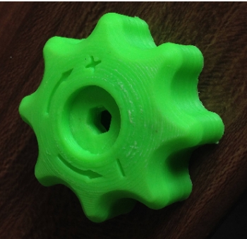

Nochmals das Handrad wie es aus dem Drucker kommt und noch nicht oberflächenbehandelt ist:
Gruß aus Gütersloh,
Egon

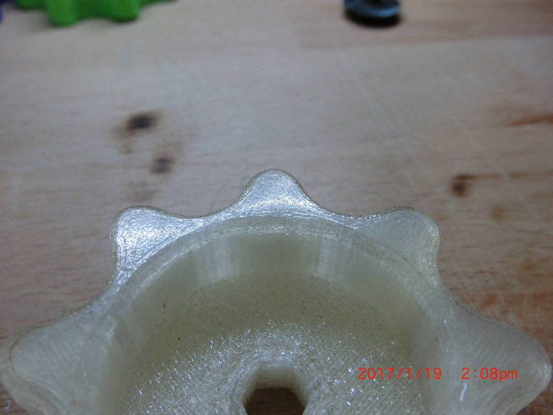

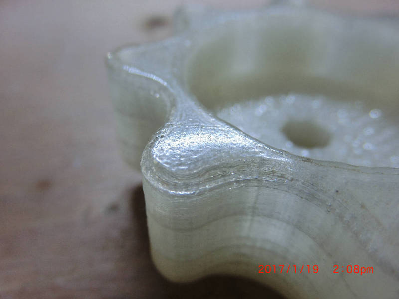

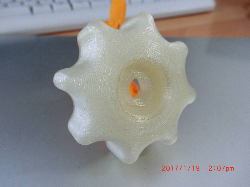

Sodele, ich hab mich gestern auch nochmals mit dem Stellrad beschäftigt.
Verwendet wurde ein klares Filament zum Drucken und die einzelnen
Schichten wurden auf 0,15mm reduziert, was das Ganze noch feiner in der
Oberfläche macht. Dann wurden alle scharfe Kanten schön sauber mit einem
Entgrater der eine Keramikklinge hat sauber entgratet, bzw. die Kanten etwas
verrundet. Danach ging es vorsichtig mit einem Mikrogasbrennerle an die Kanten
bis dies durch die Wärme sich schön und gleichmäßig zustätlich noch besser
verrundet haben. Die glänzige Fläche auf der Rückseite wurde ebenfalls
erwärmt und dann auf eine kalte Aluplatte gedrückt, ein bischen hin und her
geschoben und dann war das relativ schön glatt. Nächste Woche drucke ich
das dann noch mit einem schwarzen Filament und einer Schichtdicke von 0,1mm.
