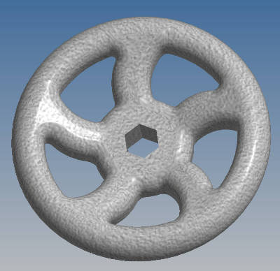

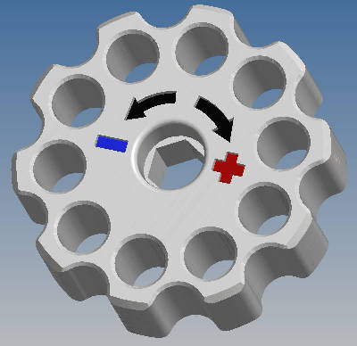

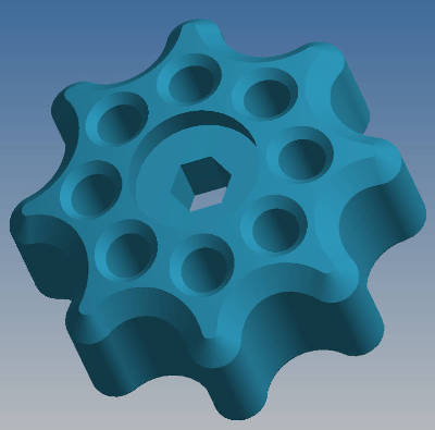

Mir war langweilig und ich bin auf einen Beitrag in einem anderen
gestoßen wo einer eine Stellrad für den hinteren Dämpfer für die R1100S
aus Alu sucht. Da dachte ich mir warum eigentlich aus Alu? Das müsste
doch auch mit einem 3D Drucker und ABS Kunststoff gehen?? Also das
Stellrad an meiner Q kurz ausgebaut, mal soweit vermessen und das CAD
angeworfen und mal so rum konstruiert was mir so eingefallen ist.
Teil 1:
Teil 1:
- Handrad001.jpg (13.8 KiB) 489 mal betrachtet
- Handrad002.jpg (15.38 KiB) 489 mal betrachtet
- Handrad003.jpg (14.2 KiB) 489 mal betrachtet

Re: Eine Spielerei

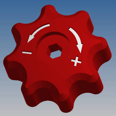

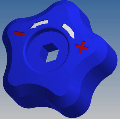

Teil 2:
Das im Bild 005 werde ich mal die nächste Woche ausdrucken weil es mir
am besten gefällt. Dann wird das mal montiert und getestet ob es stabil
genug wäre. Eventuell muß noch ein Messingeinsatz wie beim Original integriert
werden?
werden?
- Handrad004.jpg (18.43 KiB) 493 mal betrachtet
- Handrad005.jpg (19.67 KiB) 493 mal betrachtet

Re: Eine Spielerei
wat dat alles gibt
mir persönlich gefällt da 001-003 besser, das von dir genannte sieht so einwenig nach Wasserhahn aus, oder meinst du nich?
Gruß Bernd
Gruß Bernd
Gollum
Re: Eine Spielerei
Ja Bernd, Geschmäcker sind Gott sei Dank verschieden.
Gerade weil das Bild 4 und 5 nach Wasserhahnrad aussieht,
daß hätte auch nicht jeder!

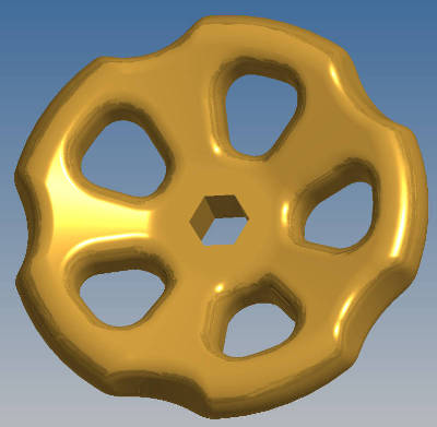

Sodele noch ein Entwurf!

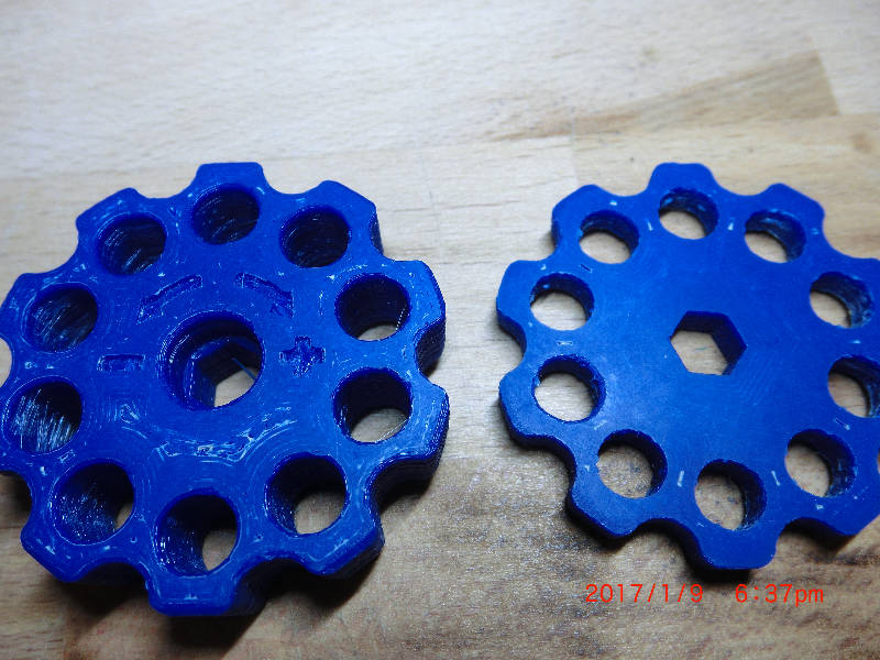

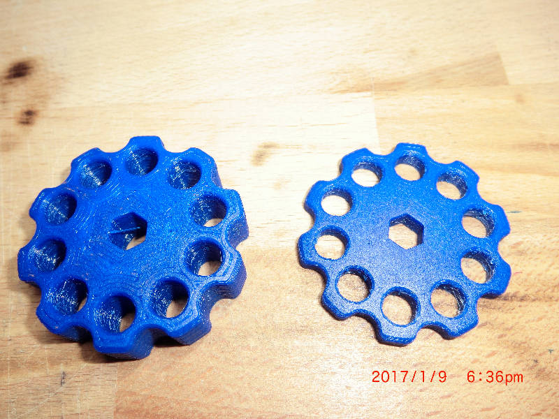

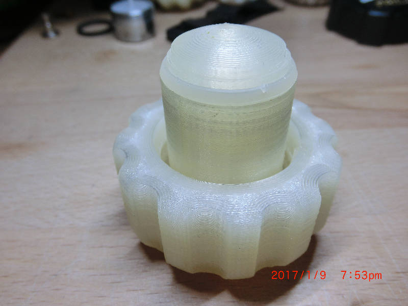

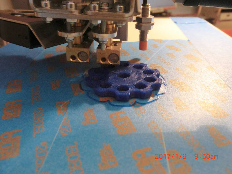

Ich bin gerade an meinem ersten Prototyp drucken. Dauert insgesamt
3 Stunden das Ganze. Habe leider kein schwarzes Filament für den
Druck, nur blau, naja für einen Prototyp reicht es mal vorerst.
Heute Mittach gibet dann mal Bilder und vielleicht ein kleines Video davon!
Aber da wird Dir der Freundliche sicher eine Rat geben können
wie man es vielleicht abbekommt!

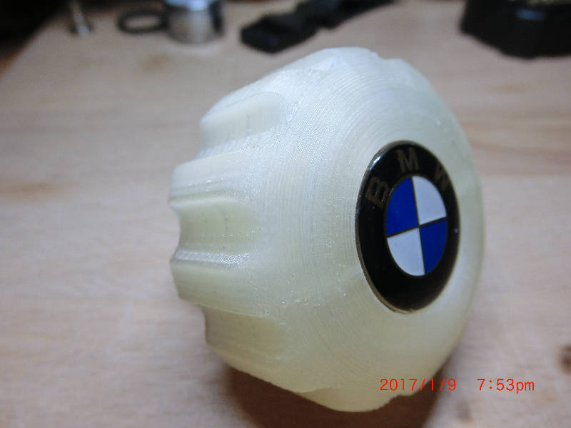

Sodele, mal mein erster Versuch eines Stellrades vom 3D Drucker.
Heut war irgendwie der Wurm drin. Bild Rad1 während dem Druck,
kurze Zeit später hat einfach der Drucker angehalten und nicht mehr
weiter gedruckt. Im Bild Rad2 rechts wäre die Unterseite ganz gut
geworden, aber der Drucker hat ja einfach angehalten gehabt.
Dann hab ich das Teil nochmals gedruckt und auf einmal wurde die
Unterseite ziemlich mieß, auf dem Bild links? Vermutlich weil ich die
Schichtdicke von 0,1 auf 0,2mm erhöht habe? Im Bild Rad3 waren
beide Oberseiten auch relativ schlecht, leider hab ich vor dem
Abschmirgeln vergessen ein Bild davon zu machen. Also das Ganze
ist noch nicht der Weisheit letzter Schluß!
Mit einem Video hat es leider auch nicht geklappt. Ich hasse alle Montage!
Am Mittwoch starte ich nochmals einen Versuch mit anderen Druckereinstellungen.
Das muß einfach noch besser gehen!

Re: Eine Spielerei
Druckteile aus dem Drucker werden nicht geschmiergelt. Die Oberfläche wird nie ganz glatt werden, da der Drucker immer rundes Material aufschichtet. Es sei den der Drucker ist mit Paramentern versehen, der nicht nur entscheidet die letzten Schichten dichter zu legen und anschließend nur mir der heißen Düse glättet ohne Material aufzubringen.Gollum hat geschrieben:?.............vor dem Abschmirgeln vergessen ein Bild davon zu machen.........:
Um gedrucktes Material zu glätten wird das Bauteil in einem Behälter mit Azetondampf gehängt, ca. pro Quadratzentimeter Oberfläche 1 Minute und die Oberfläche verläuft zur glatten Fläche. Zu lange in Atzeton und das Bauteil ist in Tropfen runtergelaufen!
Achtung: Atzeton verdampft bei Zimmertemperatur und ist explosiv/ entzündlich!
Gruß aus Gütersloh,
Egon
Egon

Das ist einer der Verschlüsse, so hatte ich mir das fürs Verstellrad
eigentlich gedacht gehabt!
Auch wenn die Werbeindustrie 3D Druck als einfach darstellt, so nach dem
Motto, Plug and Play, so einfach ist das dann doch nicht!
Dabei hatte ich letztes Jahr noch vor Weihnachten einen Ersatz Verschluß
für meine beiden Edelstahl Thermosflaschen gedruckt wo dem Verstellrad
fast ziemlich ähnlich sehen. Aber das war ein anderes Kunststoff Filament!
Die Flaschen sind übrigens absolut Top im Sommer, da bleibt das Getränk
mehrere Stunden relativ kühl, zumindest wird es nicht Seuchwarm im
Tankrucksack. Und man kann auch Kohlensäurehaltiges einfüllen, die
Flaschen halten einwandfrei dicht!
