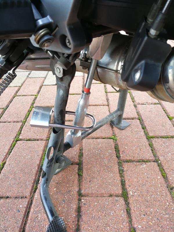

Zur weiteren Sicherung
auch nur zum rangieren etc.
gibt es die Hauptständersperre kurz HSS genannt in verschiedenen Ausführungen
siehe MO Sonderausgabe 62 BMW
Gruß Tommy

Soll je nach Ausführung 20-30€ kosten plus 7€ für die Zeitung ...

Handelt es sich um das hier? :
viewtopic.php?p=541431#p541431
Hab gerade keine Zeitung zur Hand...
Larsi
Beiträge: 3684
Re: Anheben des Motorrads zwecks Vorderradausbaus
#38 Beitrag von Larsi »
Ja, etwa so sieht die verstellbare Lösung für 30€ aus.

tommydsa hat geschrieben: 11. Juli 2017, 05:39 Zur weiteren Sicherung
Gruß Tommy
Dazu noch mit nem Madenschloß als weiterer Diebstahlschutz....
