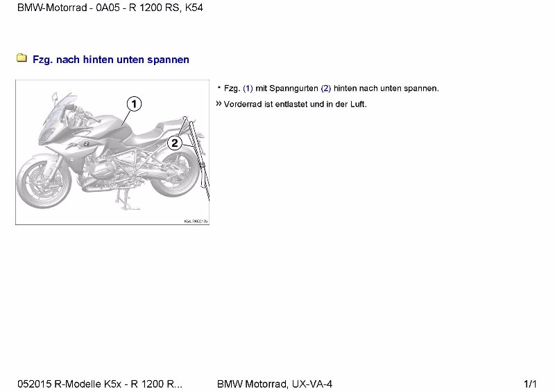

Re: Anheben des Motorrads zwecks Vorderradausbaus
Einfach mittels Oese und Spanngurten nach hinten, unten abspannen, wie auch in der offiziellen Rep.-Anleitung beschrieben. Funktioniert auch mit ausgebautem Hinterrad.
Ahh, das ist sehr gut!joerg58kr hat geschrieben: 12. Juni 2017, 06:06 Einfach mittels Oese und Spanngurten nach hinten, unten abspannen, wie auch in der offiziellen Rep.-Anleitung beschrieben. Funktioniert auch mit ausgebautem Hinterrad.

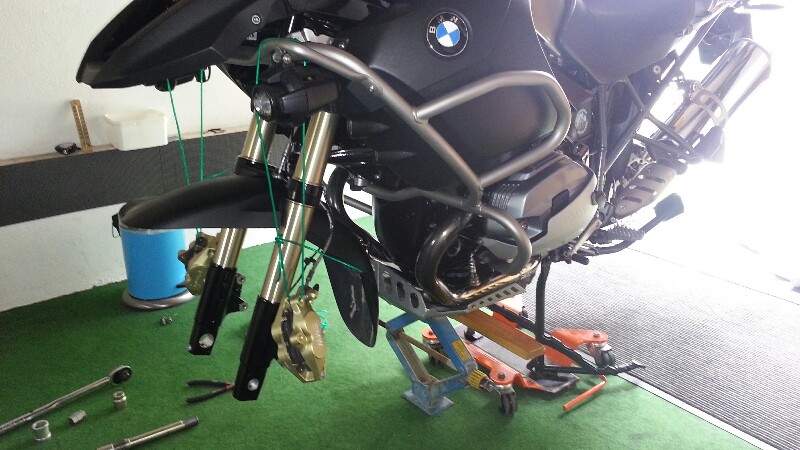

Alles ganz locker machbar:
Habe hinten einfach eine Radschraube wieder reingedreht, Stütze drunter und vorn soweit mit dem Rangierwagenheben angehoben, bis sie stabil steht.
Und das tut sie dann auch!
Einfach, aber genial.joerg58kr hat geschrieben: 12. Juni 2017, 06:06 Einfach mittels Oese und Spanngurten nach hinten, unten abspannen, wie auch in der offiziellen Rep.-Anleitung beschrieben. Funktioniert auch mit ausgebautem Hinterrad.
Nur wer hat schon Ösen im Boden...
Ich, eine reicht. Das Loch bohren und den Spreitzdübel mit Öse einsetzen, dauert ungefähr genauso lang, wie das ganze Gelumpe (Hydraulikheber, Stütze usw.) vorzubereiten, sicherer ist es auch und zu einem unschlagbaren Preis.ChristianS hat geschrieben: 12. Juni 2017, 07:46 Einfach, aber genial.![]()
Habe auch eine in der Decke, wenn die andere Richtung gefragt ist.
Hatte vorher auch mit diesen wakeligen Konstruktionen gearbeit.

- Wohnort: Nahe WBL
Und wie sicherst Du das Ganze gegen das Kippen nach hinten?emca hat geschrieben: 12. Juni 2017, 11:05 Ich, eine reicht. Das Loch bohren und den Spreitzdübel mit Öse einsetzen, dauert ungefähr genauso lang, wie das ganze Gelumpe (Hydraulikheber, Stütze usw.) vorzubereiten, sicherer ist es auch und zu einem unschlagbaren Preis.
Habe auch eine in der Decke, wenn die andere Richtung gefragt ist.![]()
- Beiträge: 5091
Ich vermute, das erledigt die eindeutige Gewichtsverteilung (=kopflastig).
Selbst wenn die Bremsscheibe den Boden berührt, würde sie alleine wieder nach vorne kippen, da sie die 90° nicht übersteigt. Von deinem Foto lässt sich das schön ableiten.
Ausprobieren möcht ichs trotzdem nicht.
Nein, funktioniert nicht, sie bleibt auf der Bremsscheibe.ChristianS hat geschrieben: 12. Juni 2017, 12:45 Ich vermute, das erledigt die eindeutige Gewichtsverteilung (=kopflastig).
Ausprobieren möcht ichs trotzdem nicht.![]()
Daher habe ich meine "Lösung" so gewählt.
Also,
die Idee mit dem Spanngurt am Heck finde ich gut. Bohr mir gleich noch ein Loch am Garagenende in den Boden.
Dann Scherenheber unter das HAG und ich kann beide Räder ausbauen. Die Berufsgenossen kommen nicht in meine Garage, die parken nur davor.
