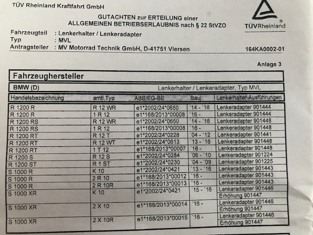

Für mich ist Anlage 3 der ABE eindeutig!TanSri hat geschrieben: 25. August 2017, 11:51
ich soeben bei MV Verholen angerufen. Frau Verholen teilte mir mit, dass die ABE nur für die Fahrzeuge nach Euro 3 gilt
