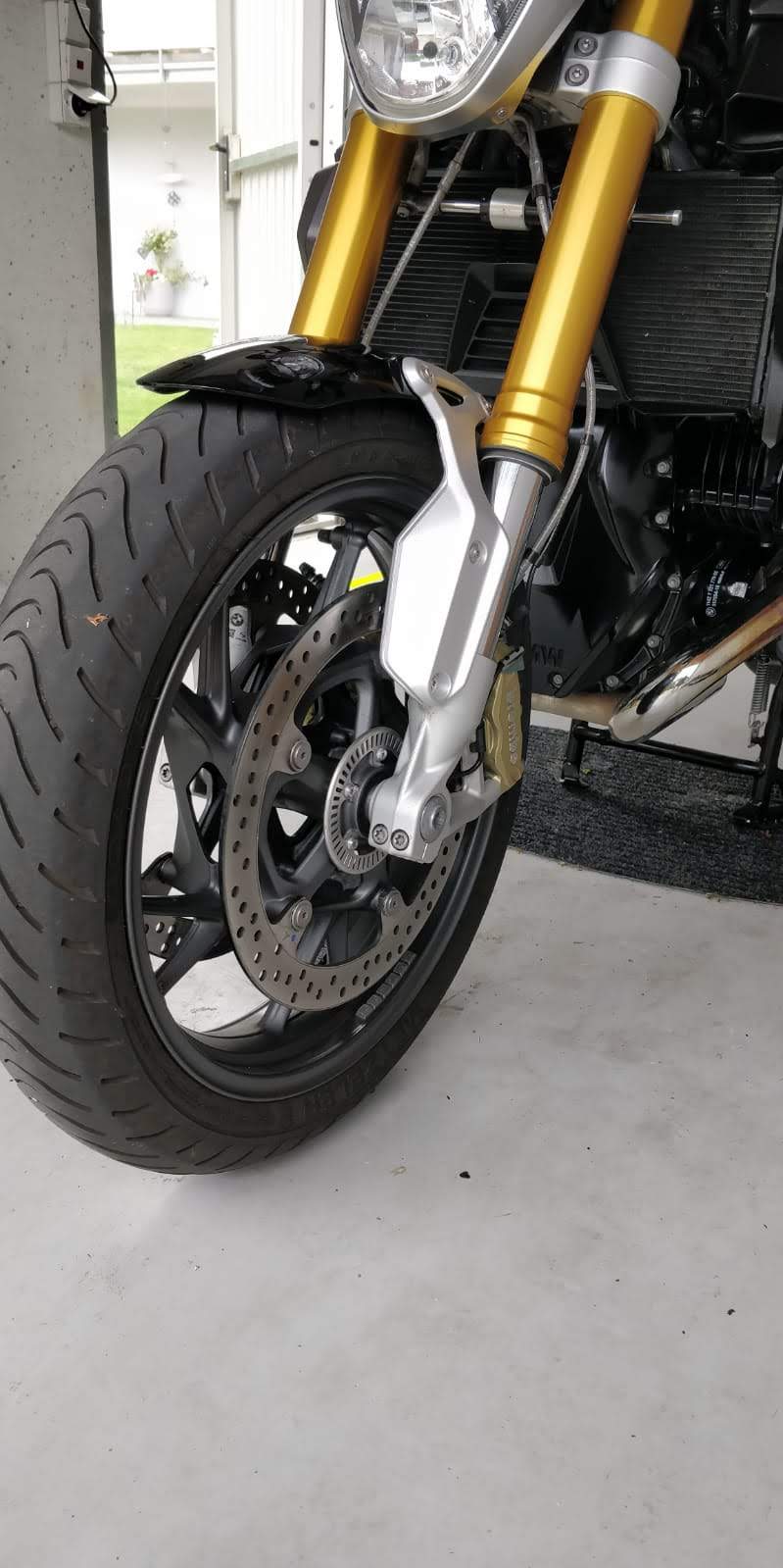

yy-zz hat geschrieben: 27. März 2020, 12:49 Erste R1200R wo ich sehe mit R nine T Kotflügelhalter vorn.
Hätte ich mir auch gut an meinem Bike vorstellen können,
sah aber blöd aus.
Zu der Maschine passt es.
Der Runde Scheinwerfer auch.
Nur eigentlich gehen die goldenen Standrohre gar nicht, meine Meinung

wasserboxer hat geschrieben: 8. April 2020, 14:04 https://i.ebayimg.com/00/s/NDgwWDY0MA== ... C/$_59.JPG
Instrumente zurück versetzt und das ganzer Moped um über 20 kg abgespeckt..#
Hast den Bock immer noch nicht verkauft ?
Was ist mit den Gabelfüßen, da wurde wieder gefuscht :D :lol:

Wutz hat geschrieben: 10. April 2020, 09:33 Hast den Bock immer noch nicht verkauft ?
Sicherlich nicht so einfach. Ehemaliger Frontschaden. Heck eingetragen? Als Einsitzer eingetragen? Gibt es ein Rücklicht?
Schrumpflack ist ne extreme Geschmacksache!
Die auf dem Foto zu sehende Auspuffanlage ist augenscheinlich ohne Zulassung, da katlos. Demnach ohne BE auf öffentl. Strasse unterwegs.

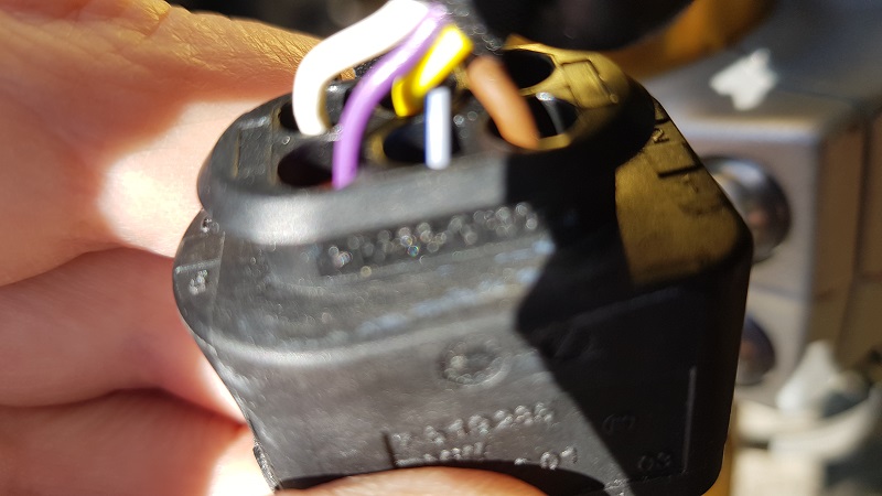

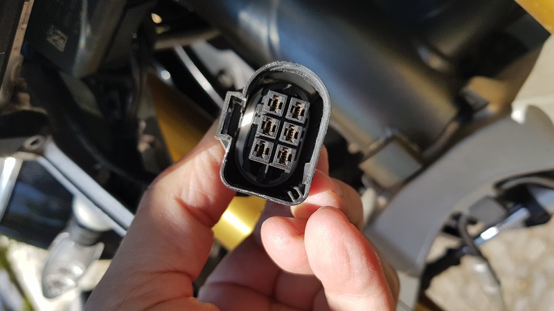

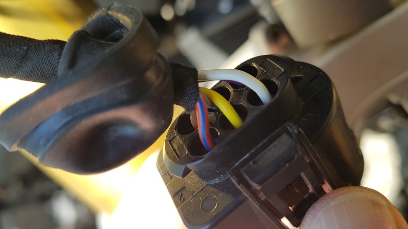

ich möchte anstelle des Headlight Pro meiner R1200R LC einen runden LED-Scheinwerfer mit TFL-Funktion verbauen.
Aus dem Canbus-Kabelbaum kommt bislang eine 6-pin Buchse an mit Braun, Hellblau, Lila auf der einen Seite, Rot-Blau, Gelb und Weiß auf der anderen.
Kann mir jemand mit Erfahrung oder Schaltplan zur Hand mit der Belegung weiterhelfen, d.h. was liegt an den jeweiligen Farben an?
Auf der Scheinwerferseite sind nur 5 Stecker, d.h. Hellblau oder Gelb läuft eh ins Leere.

Wen's interessiert: Hab die Kabel (siehe Bilder oben) mal durchgemessen. Gelb und Weiß sind für Abblend- und Fernlicht, Braun ist - wie zu erwarten - Masse, Rot-Blau und Lila gehen in die - in meinem Falle - LED-Einheit des Headlight Pro.
Komisch finde ich nur, dass beim Abblendlicht ein gelbes Kabel ankommt, dieses Kabel aber vom gelben UND weißen Pin am Stecker "erreichbar" ist, d.h. Stromdurchfluss hat. Beim weißen Kabel an der Fernlichtfassung das gleiche.
Heißt das, dass die Umschaltung Abblend- / Fernlicht nicht über das Ansteuern der Leitungen funktioniert, sondern über die Software bzw. das System? Muss ja eigentlich und würde dann bedeuten, dass ich beim neuen Scheinwerfer ebenfalls sowohl Gelb als auch Weiß auf beide Lampen führen muss, right? Na ja, falls jemand hier Ahnung von solchen Dingen hat, freu ich mich über nen Tipp und mache bis dahin weiter mit dem bewährten try and error-System.
Die erste Steckprobe mit dem neuen Scheinwerfer (Highsider British Style Type 4) hat allerdings gleich ne Fehlermeldung für den vorderen Scheinwerfer produziert und die LED-Lichter (Stand und TFL) des Originalscheinwerfers nach Wiedereinbau aus'm Verkehr gezogen. Da muss ich wohl bei BMW zu Kreuze kriechen und gestehen, dass ich mit dem Licht rumgespielt habe ; - )
SChönen Abend,
Jo

joenaumann hat geschrieben: 7. Juni 2020, 21:47 Wen's interessiert: Hab die Kabel (siehe Bilder oben) mal durchgemessen. Gelb und Weiß sind für Abblend- und Fernlicht, Braun ist - wie zu erwarten - Masse, Rot-Blau und Lila gehen in die - in meinem Falle - LED-Einheit des Headlight Pro.
SChönen Abend,
Jo
Vielen Dank fürs Durchmessen!

ich habe es so angeschlossen:
gelb = Abblendlicht +
weiß = Fernlicht +
braun= Masse -
grau/blau= Standlicht +
lila & rot= TFL?
ich habe kein dünnes gelbes Kabel: (kein LED TFL verbaut)
https://ibb.co/q7xtQyt (das Bild stammt aus meiner Testphase :-P )
Widerstände habe ich noch nicht verbaut. Eigentlich möchte ich den "gesparten" Verbrauch nicht in Wärme umwandeln.
Beste Grüße,
Christian
