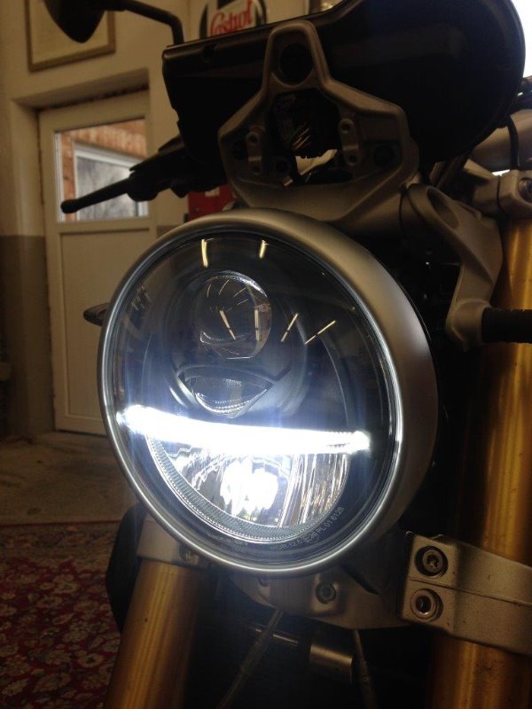

- Beiträge: 8
- Registriert: 15. Oktober 2017, 09:30
Re: Umbau(wunsch) Front R1200R LC 2016

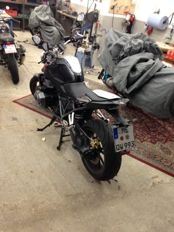

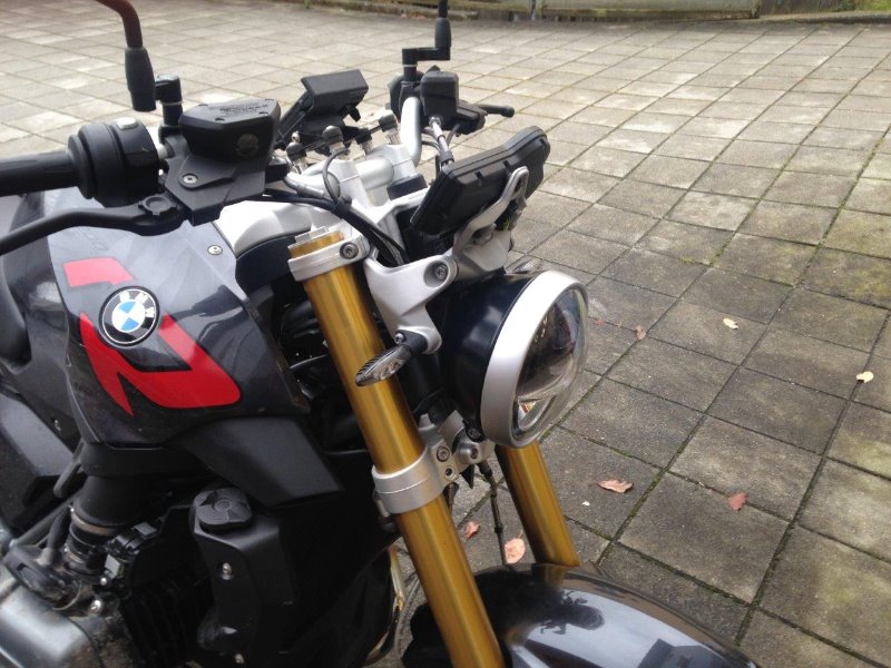

Ich wollte nur mal vermelden das ich meine Kiste mit ner Lightbomb versehen habe. Sieht janz jut us.... Fehlermeldung ist zwar gegeben, kann ich aber mit Leben. Licht leuchtet ja. Jetzt muss ich mal den Tacho in Angriff nehmen....
- papa schlumpf
- Beiträge: 127
- Registriert: 20. August 2014, 09:34
- Mopped(s): R 1200 R / R 1200 R LC
- Wohnort: Paderborn
Wäre doch toll wenn du ein Bild davon hast..
- Beiträge: 8
Kommt....
- Beiträge: 8
Jetzt muß ich mir nur noch was für die Front zurechtdengeln.... der Tacho muß ca. 4cm zurückversetzt werden und dann ein Frontmaske, ähnlich den Rizomas für die R9T anbauen. Halterseitig sollte das kein so großes Ding sein, allerdings erscheint mir die Breite der Tachoeinheit ggf. ein Problem zu sein.

- Beiträge: 22
- Registriert: 1. Juli 2017, 00:10
- Mopped(s): R1200R 2017
- Wohnort: Berlin
bin auch brennend an einem runden Scheinwerfer an der R1200R LC interessiert.
@Hagar001 : Was ist das für eine Lampe / Lightbomb auf deinen Bildern und hast du die CanBus-Fehlermeldung mittlerweile wegbekommen?
Viele Grüße,
Jo

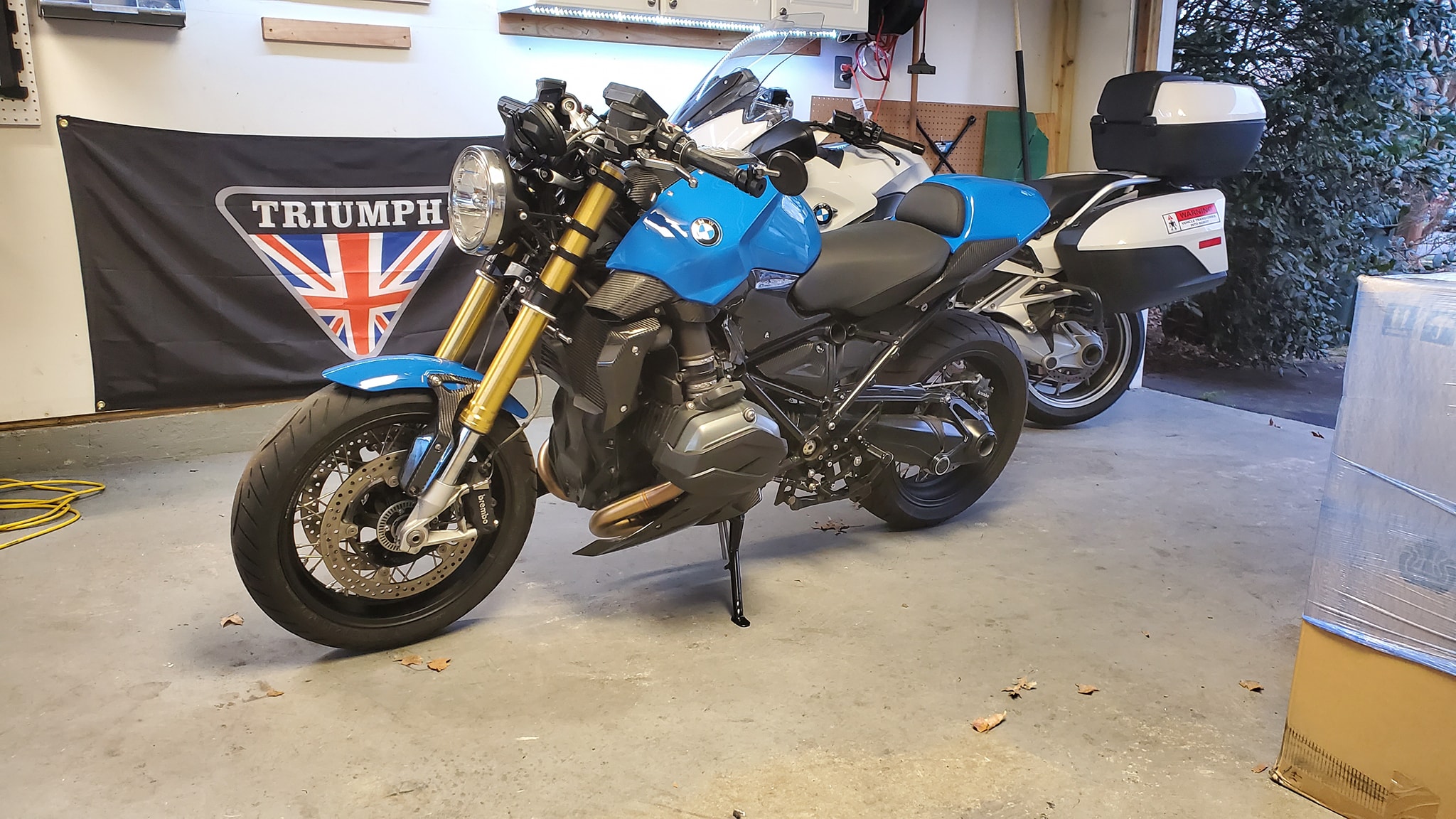

- Beiträge: 6
- Registriert: 21. Februar 2020, 09:52
Doing the same with my 2016 bike. Tried the 2013 R1200R headlight but too big. Now about to try a shallow bucket 7" headlight.[IMG]//uploads.tapatalk-cdn.com/202002 ... 9102da.jpg[/IMG][IMG]//uploads.tapatalk-cdn.com/202002 ... 255ead.jpg[/IMG][IMG]//uploads.tapatalk-cdn.com/202002 ... 6df23b.jpg[/IMG][IMG]//uploads.tapatalk-cdn.com/202002 ... b7d486.jpg[/IMG]
Sent from my SM-N975U using Tapatalk

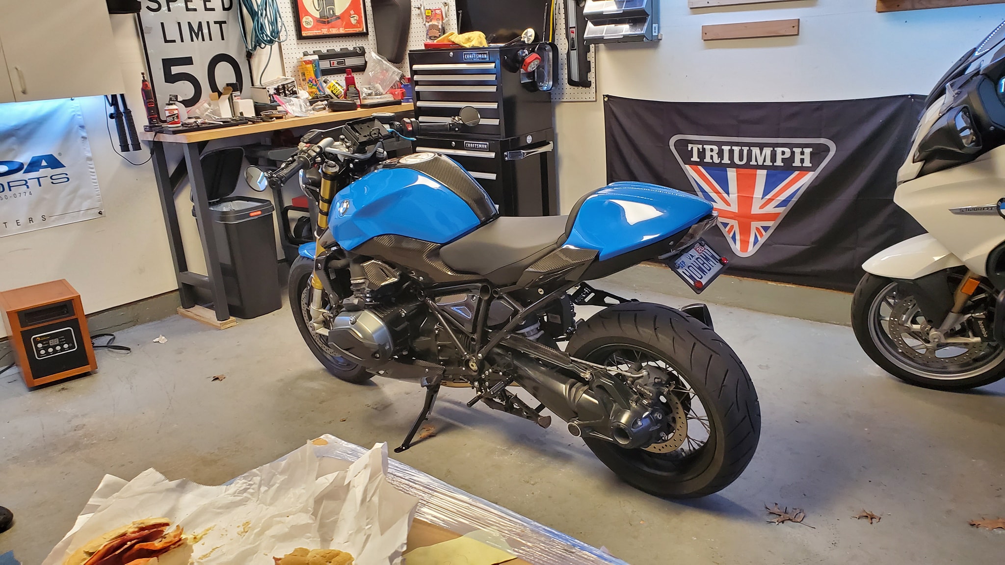

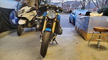

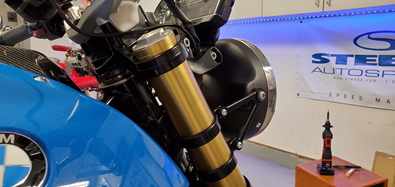

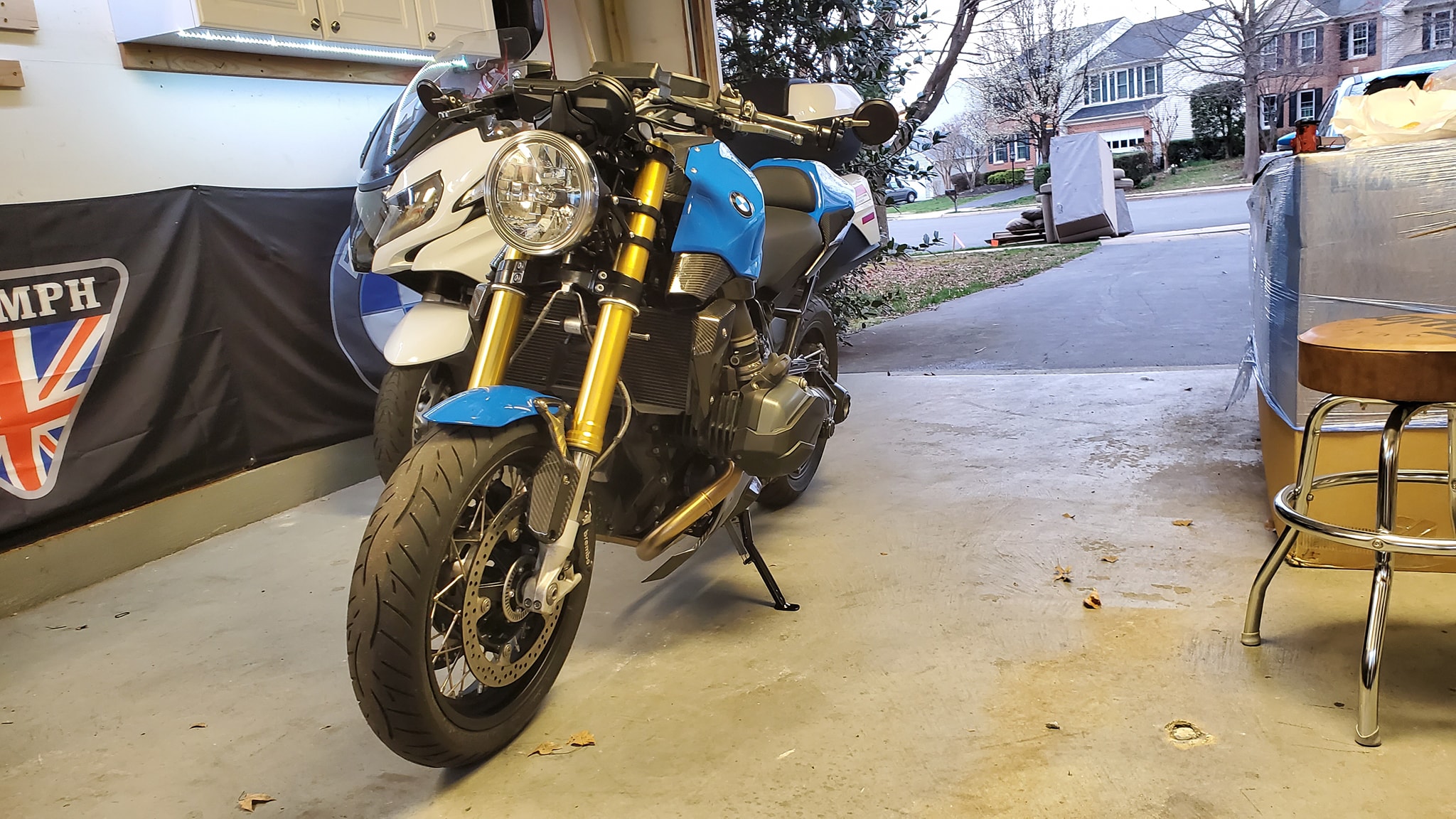

- Beiträge: 6
The bulb wired up with no issue, I only needed a resistor for the DRL light, a 39Ohm resistor. I tried 10w, but it gets very warm, I'll change to a larger 25w resistor so it can handle the heat better.
Here are some completed pictures:
- Pingo
- Beiträge: 97
- Registriert: 28. Dezember 2016, 16:34
- Mopped(s): R1200R LC
- Wohnort: Eschborn
Looks great. Like the traditional style, esp. with the
RS handlebar, and the passenger's seat cowl.
Who supplies this one? Seargents, or Diopa or...?
BR Pingo
BR Pingo
- yy-zz
- Beiträge: 621
- Wohnort: Bodensee
Erste R1200R wo ich sehe mit R nine T Kotflügelhalter vorn.
Hätte ich mir auch gut an meinem Bike vorstellen können,
sah aber blöd aus.
Zu der Maschine passt es.
Der Runde Scheinwerfer auch.
Nur eigentlich gehen die goldenen Standrohre gar nicht, meine Meinung
