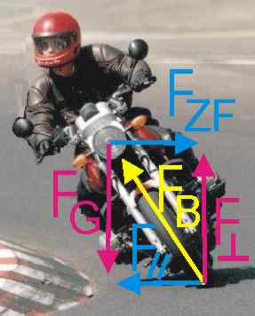

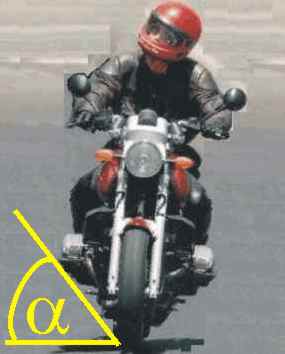

Dies nennt man "Diskussion" - das versteht ein jeder ein wenig anders.mr.chruris hat geschrieben: ↑17. Dezember 2017, 05:50 Servus.
Ich finds genial wie lange man sich über eine Frage (ausschweifend) unterhalten kann obwohl der Fragesteller schon das Interesse verloren zu haben scheint![]()
So wie mit dem Cappuccino - manch einer nennts Melange und fühlt sich nicht unbedingt schlecht dabei.
„Wer fragt, ist ein Narr für eine Minute. Wer nicht fragt, ist ein Narr sein Leben lang.“
Konfuzius
gruss nach wien
Quelle der Bilder: https://www.leifiphysik.de/mechanik/kre ... -der-kurve
Grüße, Felix

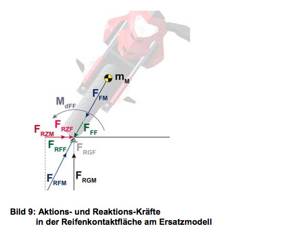

Edit sagt: So verstehe ich die Kräfte - hierzu gibts eine gute Grafik vom IfZ - hier mal verlinkt / Grafik entnommen:
https://www.google.de/url?sa=t&rct=j&q= ... yeq5ckgAFJ
Handling Konzeptvergleich
https://www.motorradonline.de/test/hand ... 18659.html
Motorrad "Thema Schwerpunkt"
https://www.motorradonline.de/schrauber ... 07803.html
Grüße, Felix
