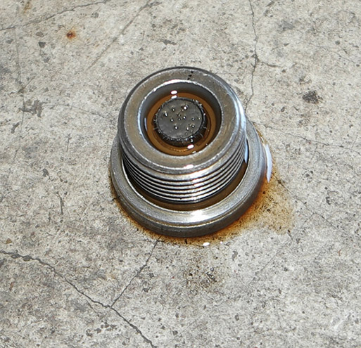

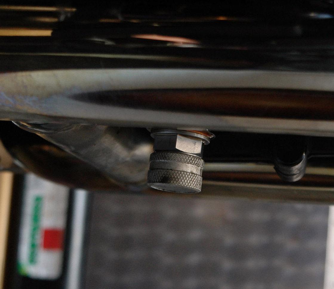

Ich habe jetzt mal das Stahlbus Ventil montiert. Ich weiss jetzt auch warum das wohl nirgends als "passend" für die R angeboten wird.
Das Ventil steht mehr als 1cm nach unten raus. Somit ist die Bodenfreiheit dadurch etwas geringer. Das mag bei den Roadstern noch kein Problem sein, eventuell aber bei der GS
Hier sieht man wie "viel" Abrieb am Magneten sitzt. Das halte ich für recht normal ...

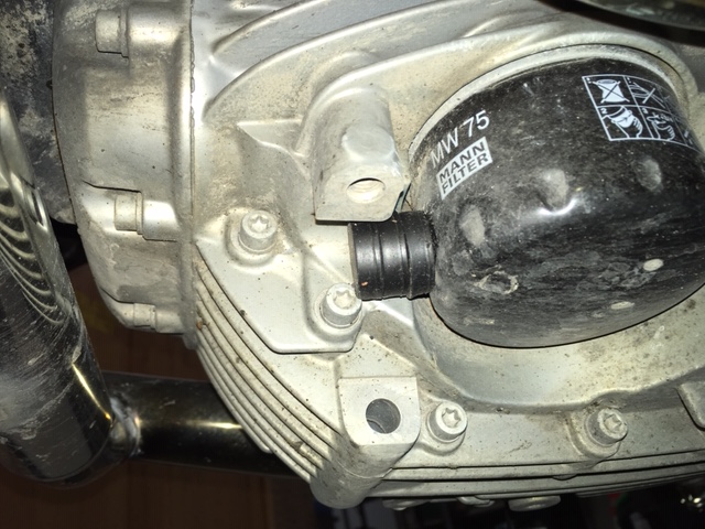

Gute Idee, das mit dem Magneten am Ölfilter.
Es gibt solche mit Ummantelung, dünn und rund, z. B bei
https://www.supermagnete.ch/wasserdichte-magnete-neodym
in der Eidgenossenschaft.
Werden einfach per Schraubschelle am Filter befestigt.
Wie genau, berichte ich nach Montage.
Es sei denn, ein Fachkundiger im Forum meint, die Anziehungskraft würde nicht durch die Filterwand gehen.

An meiner R1150R war der Stahlbus dran.
Er stand auch recht weit raus, da darf nichts im Weg stehen,
denn sonst reißt es ein Loch in die Ölwanne.

Re: Stahlbus Ablassventil
Hier meine Lösung.
Bye,
Philipp

Beim Filterwechsel keine besondere Bastelei, Magnete werden einfach auf den neuen Filter angepappt.
Solange mir niemand klarmacht, dass innen am Filter, dort wo die Magnete sind, sich keine Späne festsetzen können, kann ich diesen Versuch nicht als Scherz gelten lassen. Ich lasse mich aber gerne belehren.
Auf meiner ehemaligen R1100R hatte ich unter dem Filter eine 5cm-grosse Gummischeibe, in der ein Magnet eingegossen war: hielt prima. Fand ich damals im Zubehörhandel. Ich gebe aber gerne zu, dass ich beim Filterwechsel diesen nicht zersägt habe, um herauszufinden ob die Angelegenheit Sinnvoll ist.
Ciao,
Philipp
