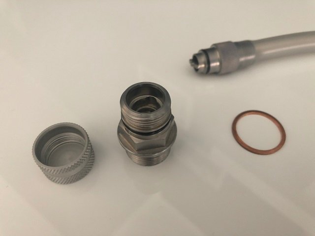

Bei mir kommt morgen die Stahlbus Ablassschraube rein
Für den Kardan ist einmal eine Kupferscheibe, und ein O-Ring Nötig
Wutz
Beiträge: 497
Registriert: 12. August 2016, 06:57
Mopped(s): R1200R LC / 16
Re: Stahlbus Ablassventil
#5 Beitrag von Wutz »
Stahlbus für die LC
