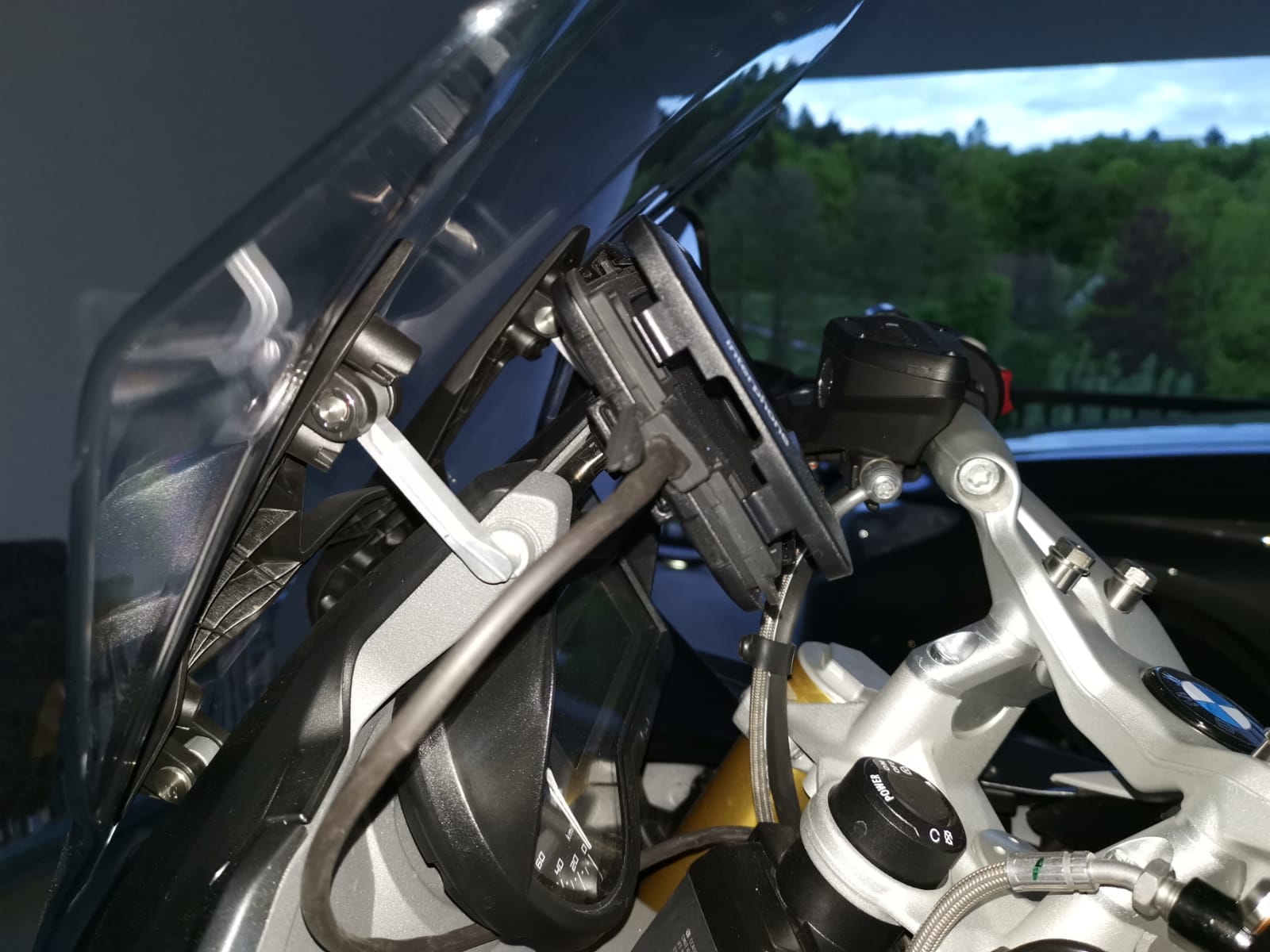

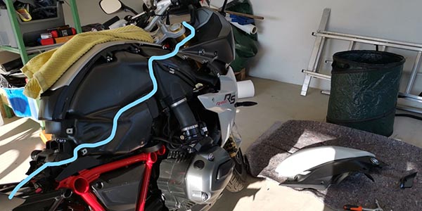

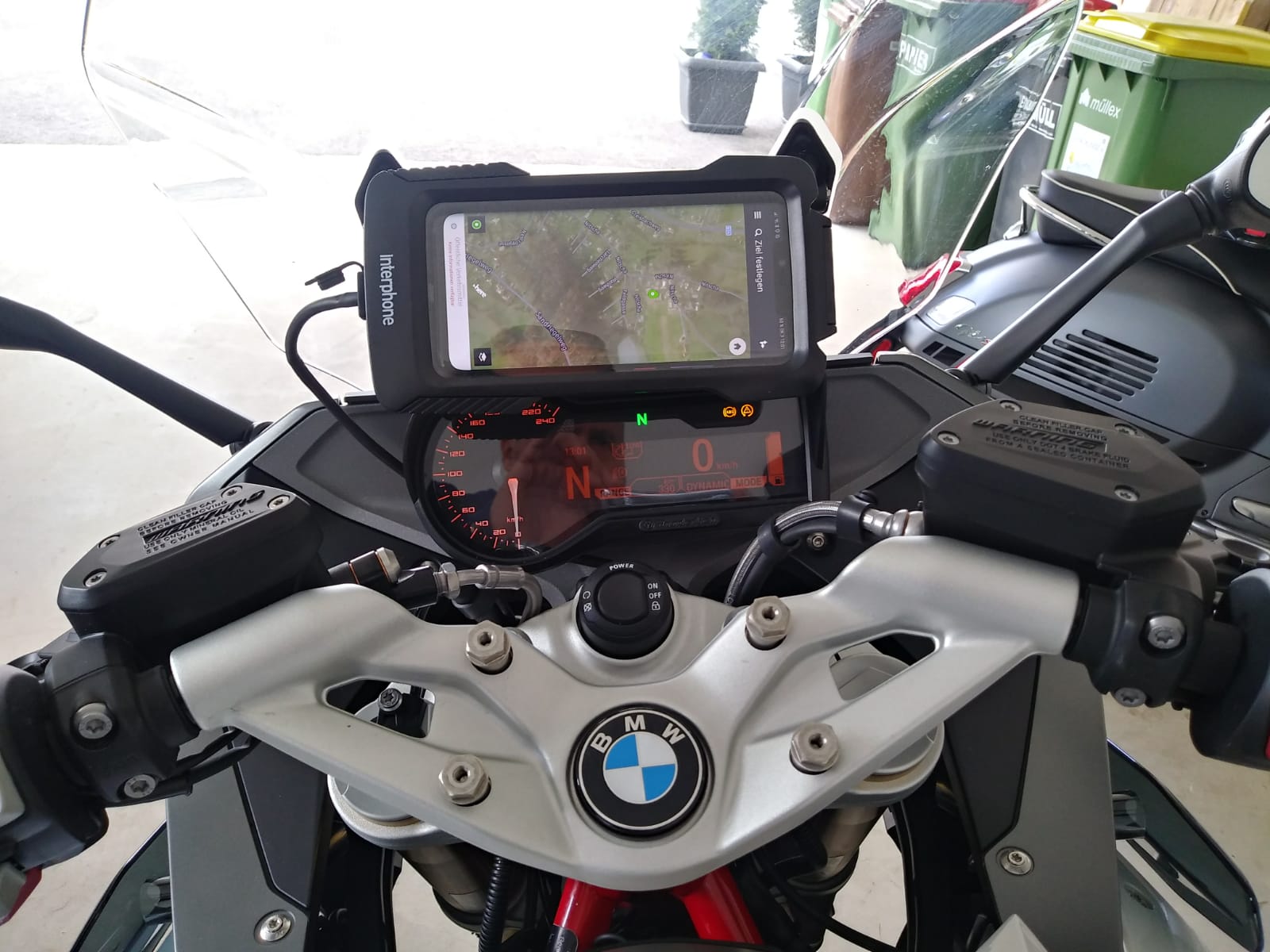

So, habe mittlerweile alles ausgebaut, zusätzliches USB-C Kabel verlegt und mit Schrumpfschlauch abgedichtet.
Als Halterung habe ich mit nach CNC Zuschnitt Gedöhns schlussendlich für die MV-Motorrad Technik Lösung entschieden.
Aber seht selbst. Jetzt ist es wirklich komfortabel abzulesen und die Sicht auf die Straße dennoch ungetrübt bzw einwandfrei.

Heute habe ich die Navihalterung von BMW demontiert und eine eigene am Lenker angebaut. Ebenso gleich eine Lenkererhöhung.
Aber mit der Stromversorgung habe ich noch Probleme. USB in Cockpit verlegen wäre m.E. die beste Lösung. Nur wo das
Kabel langziehen.
Sinnvoll m.E. wäre eine einfache MiniCarSteckdose und dann einen USB Adapter aufstecken. Somit hat man auch keine Probleme
mit der schleichenden Entleerung der Batterie.
Wo hast du das Kabel verlegt?

ich fahre seit Anfang April eine R 1200 RS Bj. 18. Mein erstes Motorrad seit langen (Wiedereinsteiger).
Kabel langziehen.

Danke für die Bilder Chris. Die sagen mehr als tausend Worte. Ob man das vielleicht auch noch von der Seite oder von vorn sehen dürfte?
Hab' ich das richtig recherchiert, dass die Umrandung deines Handies eine Interphone-Schutzhülle ist? Die hab' ich bei Amazon für 58 € gesehen. Man könnte fast den Eindruck haben, dass sie weitgehend wasserdicht ist weil sie so gut mit dem Glas des Handies abschließt.
Das Stromkabel hängt ziemlich lang und unbefestigt am Handy. Geht das auf Dauer? Oder täuscht der Eindruck? Gibt es für diese Stecker nicht auch welche, die magnetisch halten? Die würden sich dann wohl weniger abnutzen. Bist du schon länger mit dem Handy-Navi unterwegs gewesen? Reicht der Ladestrom, das Handy mit GPS und aktiver Navigations-App zu betreiben ohne dass der Handy-Akku entladen wird?
Wie klappt die Bedienung des Handies mit Handschuhen? Oder hast du einen Touchstift irgendwo am Bändel hängen? Aber auch das geht wohl nur im Stand, oder (ist eigentlich eh besser)?
Kabel langziehen.
Gruß Jo

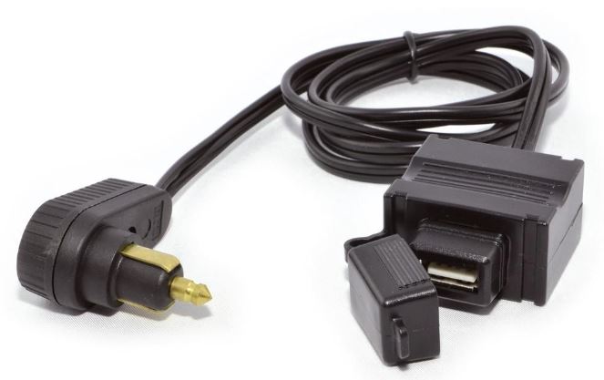

viel Spaß erstmals mit der RS - top Motorrad.
Ich habe vom Heck USB-Ausgang diesen Stecker unter den Soziussitz verlegt
https://www.louis.at/artikel/baas-usb15 ... 90d2987c9c
Von dort habe ich dann ein langes USB-C Kabel unter dem Fahrersitz und unter der Tankverkleidung entlang (muss du abbauen) gelegt und mit Heißkleber bzw Kabelbinder befestigt. Das USB Kabel hatte ich zuvor mit Schrumpfschlauch abgedichtet. Eine €25.- Lösung
Funktioniert soweit sehr gut. Batterieentladen ist kein Thema. Natürlich weiß ich, dass diese Lösung auch Nachteile hat, aber mir passt es grundsätzlich so.

Hallo Alpenbummler, gern geschehen. Ich habe nur ein grindiges Handyfoto von der Seite, aber vielleicht hilft es.Alpenbummler hat geschrieben: 27. April 2019, 20:40 Danke für die Bilder Chris. Die sagen mehr als tausend Worte. Ob man das vielleicht auch noch von der Seite oder von vorn sehen dürfte?
Ja genau, das Ding habe ich beim Louis gekauft - ist wasserdicht, funktioniert sehr gut und gibt auch keine Hebelprobleme mit dem USB Stecker, da dieser durch eine recht lange Gummidichtung zum Handy geführt wird und so eigentlich zugentlastet scheint. Die Bedienung mache ich, wie du richtig vermutest, mit Stift (mache ich aber nur im Stand) - wenn, dass vergesse ich öfters, die Fortsetzung zur Navigation zu drückenHab' ich das richtig recherchiert, dass die Umrandung deines Handies eine Interphone-Schutzhülle ist? Die hab' ich bei Amazon für 58 € gesehen. Man könnte fast den Eindruck haben, dass sie weitgehend wasserdicht ist weil sie so gut mit dem Glas des Handies abschließt.
Ladestrom kommt genug, es hält das Handy immer auf Ladung beim Navigieren, konnte es aber seit dem Einbau erst für 150km testen und da klappte alles prima. Magnetische Stecker müsste ich mal recherchieren. Die Halterung wird für das Samsung Galaxy S9+ beworben, aber mein Huawei Mate 20 Pro passt supergenau hinein.
Bin derzeit mit der Lösung sehr zufrieden.
Stimmt - da mache ich einen eigenen Faden auf, wenn es denn nicht schon einen gibt.Umbauten am Heck haben jetzt zwar nichts mit einem Navi zu tun aber es ist ja "dein" Thread. Bilder interessieren immer.
p.s. ich habe die Lenkererhöhung von MV-Motorrad verbaut, die im Übrigen echt super ist, und da stört die Handyhalterung nicht, sprich ich kann den Lenker in beide Richtungen voll einschlagen.

vielen Dank. Gleich noch mit Routenplan für das Kabel. Ist ja toll.

Habe ich hier im Forum mehrmals erklärt, einfach mal die Suchfunktion benutzen.sebbo hat geschrieben: 2. Oktober 2019, 10:42 Ich hab gerade mit dem Freundlichen gesprochen, er hat mir alles schön und fein erklärt.
Vorne rechts in der Nähe des Tankes (Im Rahmendreieck bei der Gabel) ist der originale Anschluss für die BMW Navihalterung versteckt. Dieser Anschluss hat einen Blindstecker auf Maschinen ohne Navivorbereitung. BMW verkauft ein Adapter für das Ding, wo dann Strom- und Massekabel abgehen. Dort ist es dann möglich meine Ladevorrichtung dran zu löten. Kostet nur ca 15€. Und mein Händler zeigt mir auch gleich, wo genau ich den am Bike vorhandenen Adapter finde. Ich kauf mir noch paar Schrumpfschläuche, damit auch alles wasserdicht wird und dann läuft meine Ladevorrichtung nur bei eingeschalteter Zündung, wie die original Navigatorhalterung auch.
Beim Anbringen mach ich gleich mal ein paar Fotos, damit das Rumrätseln ein Ende hat.![]()
