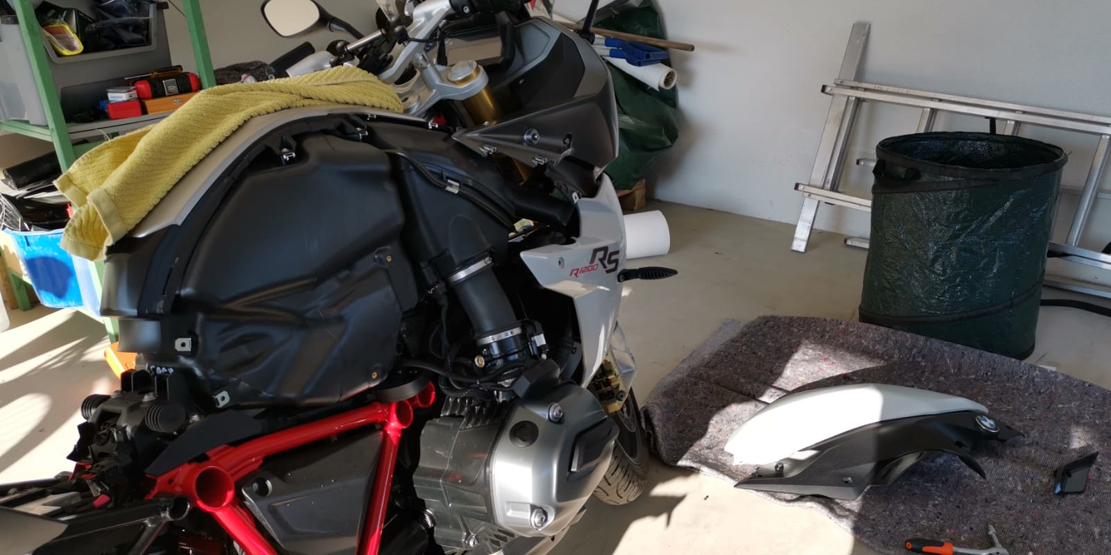

@Wutz @Lindos Danke . Ich hatte schon rechte Seitenteile demontiert, sah hier aber kein Vorwärtskommen mehr bzw weiß nicht genau, was da noch ab muss ohne dass es zu kompliziert wird. Siehe Bild.
Muss ich da das Teil mit dem Blinker auch abmontieren, bzw auch die oberer Seitenverkleidung oder komme ich so direkt an den Stutzen?

Hinter der rechten Ansaugung, da wo die Rahmennummer ist, da ist der stecker

Hi Chris, so wie Wutz es erklärt hat. Mit der Taschenlampe musst du den Stecker sehen können. Der war bei mir mit nem Kabelbinder festgemacht. Ich habe dort den Reparaturstecker angeschlossen und dann die beiden Stromanschlüsse mit der kleinen DIN Steckdose im Cockpit verbunden. Dortbstecke ich bei Bedarf einen USB Adapter rein und habe dann den Saft für mein Smartphone als Navi.

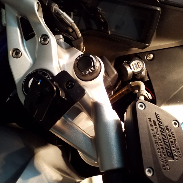

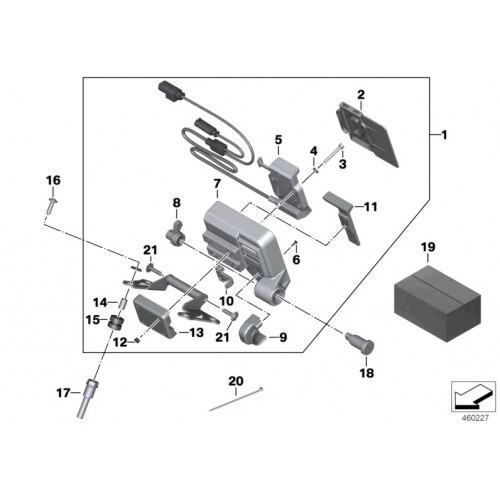

Ich glaube ich habe den Stecker dort gesehen, so wie du es beschreibst. Was mich irritiert ist die Explosionszeichnung aus dem ETK
K53 - 77 52 8 555 507 - Vorbereitung Navigation-500x500_2.jpg (32.29 KiB) 1085 mal betrachtet
denn da geht ja eine Y Verbindung auf. Oder kann man genau an der Y- Stelle den Stecker abziehen und die 2 anderen Kabel bleiben davon unberührt? Nicht, dass ich hier etwas lahm lege :lol:
Welche DIN Steckdose verwendest du da und wie hast du die festgemacht?

Ihr habt recht, wenn der USB Adapter eingesteckt bleibt. Deshalb habe ich ja die einfache DIN Steckdose verbaut, die einfach nur zwei Kontakte bietet und definitiv keinen Strom zieht. Da stecke ich den USB Adapter nur ein, wenn ich ihn benötige. So passiert der Batterie garantiert nichts.
Die Y- Weiche ist auf dem einen Kontakt unbelegt ( wie auf der Explosion ersichtlich). Das bleibt auch so, nur die Kupplung mit dem Stecker wird getrennt.
Der Smartphone Halter ist der gleiche. Zufällig passen die beiden Schrauben für die Schelle fast genau auf die beiden Steckschrauben für die Navi Vorbereitung. ALSO habe ich nur den oberen Teil auf die beiden Steckschrauben aufgeschraubt (musst ein bisschen aufbohren und innen etwas Spiel durch wegfräsen geben). War aber sehr easy.
