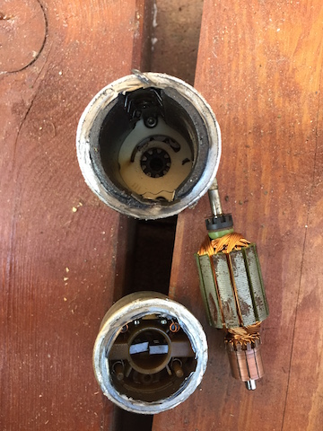

Die Benzinpumpe habe ich nun draußen. Mein lieber Schollie, wer kam denn auf die Idee, den Luftfilter unter den Tank zu bauen? Da ist man ja 2 Stunden am Schrauben, bis man den mal in der Hand hat. Habe die Ratsche bei Seite gelegt und mal den Akkuschrauber geholt, sonst hätte ich wohl schon einen Tennisarm.
Aber zurück zur Benzinpumpe: Die scheint mal fest zu sein. Habe mal direkt 12V angelegt, sie gibt sich zwar hörbar Mühe, aber drehen tut sie nicht. Mal sehen, ob ich sie zerlegen kann, andernfalls hole ich eine neue. Kennt jemand die Artikelnr? Ist das die 16141341231?? Die bekäme man schon für 40 €

Habe mich dann mal zu einer neuen Pumpe durchgerungen und der alten mal den Dosenöffner angesetzt. Jetzt dreht sie auch wieder, war nur etwas festgebacken. Aber wie bekomme ich die Büchse wieder zu???

So, die Mühle läuft. Fehlerursache: angebackene Benzinpumpe. Nach der Zeit nachvollziehbarerweise zuerst mal gelaufen wie ein Sack Nüsse, aber nach ein paar Umdrehungen in den sauberen Modus eingeschwungen .

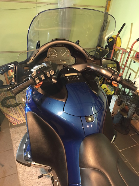

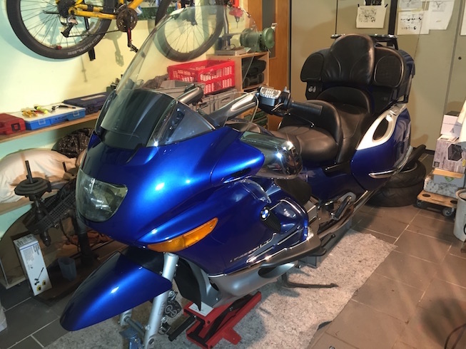

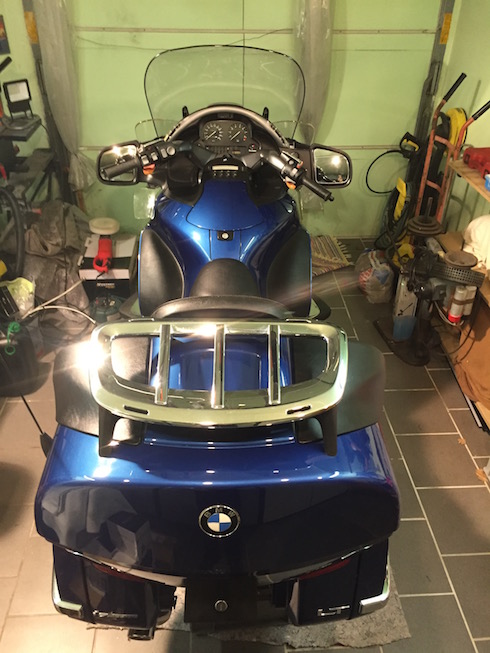

Fertig
- IMG_7310.jpg (120.97 KiB) 177 mal betrachtet
- IMG_7313.jpg (111.47 KiB) 177 mal betrachtet
- IMG_7314.jpg (107.97 KiB) 177 mal betrachtet
Re: Wiederbelebung
OK, neue Reifen noch. Aber das war es dann auch wirklich

Nicht schlecht. Kaum wiederzuerkennen. Respekt.

Das war sehr viel Arbeit, kann ich gut nachvollziehen. Hast Du sauber hinbekommen.
Interessant wäre zu erfahren , welche Teile nicht mehr zu retten waren und erneuert wurden. Das Windschild ist ja offensichtlich.
Gratulation zur gelungenen OP und viel Freude damit.
