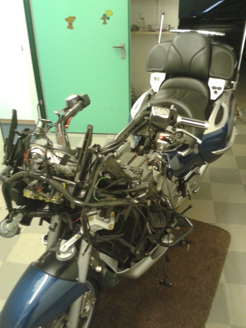

Wie @kleinotte schon geschrieben hat, wenn die Benzinpumpe nicht zu hören ist, scheint da etwas nicht in Ordnung zu sein.
Also ran ans Werk, die LT strippen, die elektrischen Leitungen zum Tank und zur Benzinpumpe überprüfen, alten Benzin unbedingt absaugen, den leeren Tank ausbauen und die Benzinpumpe samt Benzinfilter rausholen, Benzinleitungen überprüfen.
Das ganze sieht dann, ausgenommen der abmontierten Frontmaske, ungefähr so aus. 8)
