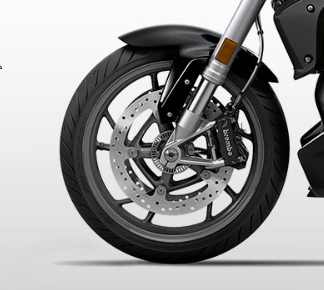

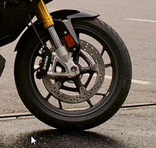

Der Unterschied liegt in den Gabelfüßen.
R1250R:
R1250RS: Seltsam, dass die Experten bei BMW das nicht wissen.
R1250R:
