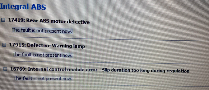

Hallo Alle.
Ich hatte auch vor ein Paar Woche Probleme mit Integral ABS - BMW R 1150 RS 2002.
"Triangle Licht Ein + 4 Hz Blink ABS Licht": ich habe sofort verstanden der hinterbremse geht nicht mehr (nur restliche Bremskraft).
Ich habe angeschaut mit Diagnose und ich habe das gefunden (bitte schauen Sie in Datei Anlage).
Es sieht so aus dass das Problem mit hinterbrems ist oft passiert an viele BMWs. Ist auch eine "Losung" bekannt? Ich meine hat jemand selber eine Reparatur gemacht an den Elektromotor (drinnen im ABS Modulator)?
Danke und
Riccardo
