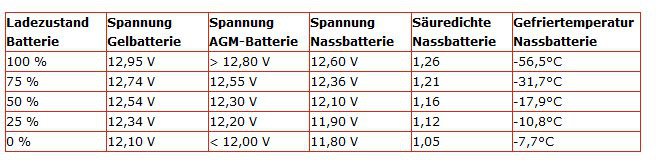

An den Sensor-Abständen kann es eigentlich nicht liegen. Die ändern sich i.d.R. nicht, außer es werden grobe Einbaufehler oder grundlegende Änderungen vorgenommen.
Batterie mit 13,10 Volt ist sicher ein Tippfehler, kann auch nicht sein, da mehr als 12,8-12,9 sollte auch bei einer Neuen nicht möglich sein, bei 12,1 wäre sie allerdings platt bzw. ziemlich down.
Wobei auch eine neuere Batterie (Akku) mal schnell über den Jordan gehen kann, Tiefentladung, Plattenschluss, whatever, pass nur auf dein ALR auf.
