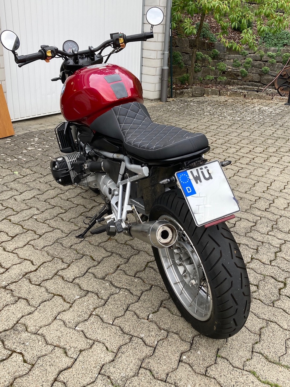

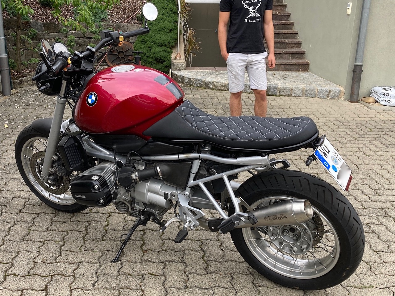

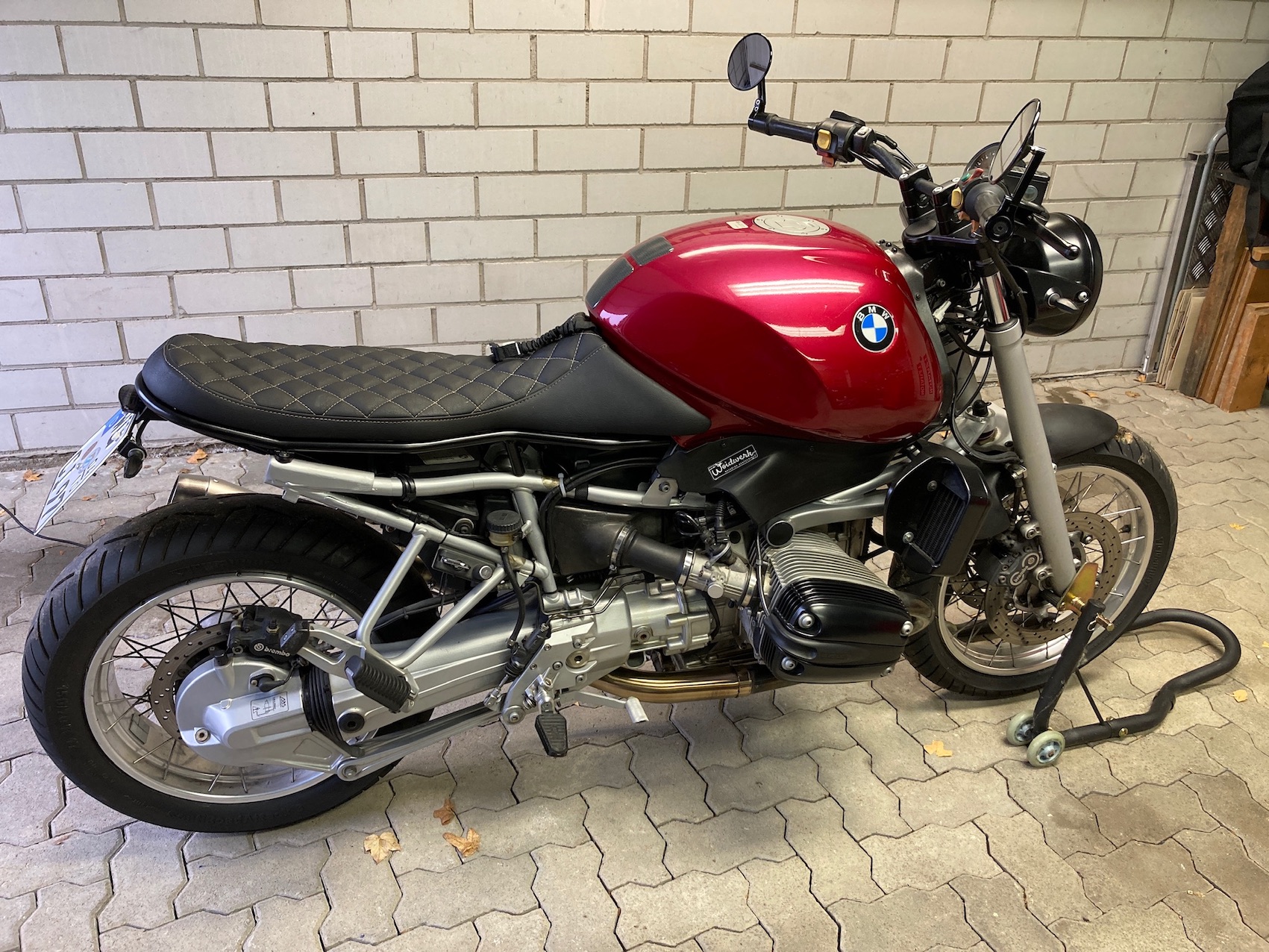

zum Thema Heckumbau kann ich meine Variante beisteuern. Nach Frontumbau in 2019 stand heuer der Heckumbau an. Im letzten Winter war ich dann auf Ralf Eggl von www.woidwerk.com in Bodenmais gestoßen. Er fertigt Rahmen, die mit dem Rahmen der R1100 verschraubt werden können. Natürlich muss der Originalrahmen gekürzt werden. Mir hat die Variante mit dem Kennzeichenträger re. unten am Kardan nicht richtig gefallen. Darum habe ich den Rahmen nochmal modifiziert und einen Kennzeichenhalter anschweißen lassen. Anschließend alles pulverbeschichtet. Ursprünglich wollte ich den gesamten Rahmen der R11 pulverbeschichten lassen, aber der Komplettausbau war mir dann doch zuviel. Vllt irgendwann mal. Das Schutzblech habe ich aus dem Original Plastikding von BMW geschnitten, die Sitzbank hat mir Matthias Schauland in Kiel gefertigt. Insgesamt bin ich sehr zufrieden. Ein, zwei kleinere Probleme gilt es noch zu lössen, aber das würde den Rahmen hier sprengen.
Schönen Abend

Das sieht auch toll aus, Kompliment!
Warte noch auf einige Teilelieferungen, dann fang ich auch an.

Gab es Probleme beim Eintragen der Rahmenkürzung?Tom1963 hat geschrieben:Hallo,
Schönen Abend
