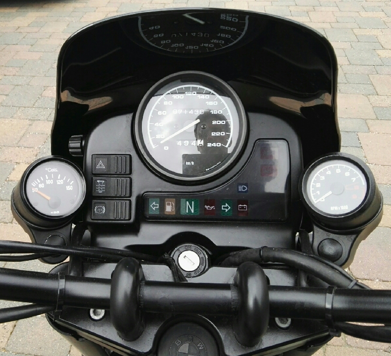

Tacho und Scheinwerfer sind jetzt fertig.

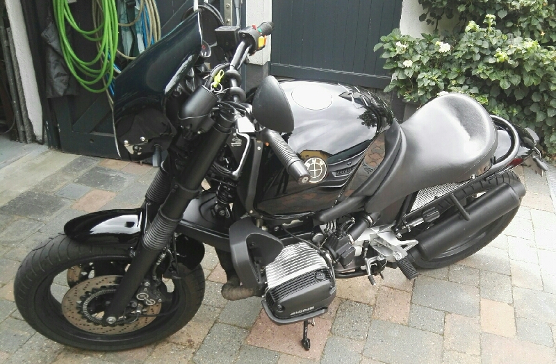

Re: Heckumbau R1100R
Meine Lösung für das Heck....
MfG
L.
MfG
L.
- (56.47 KiB) Noch nie heruntergeladen

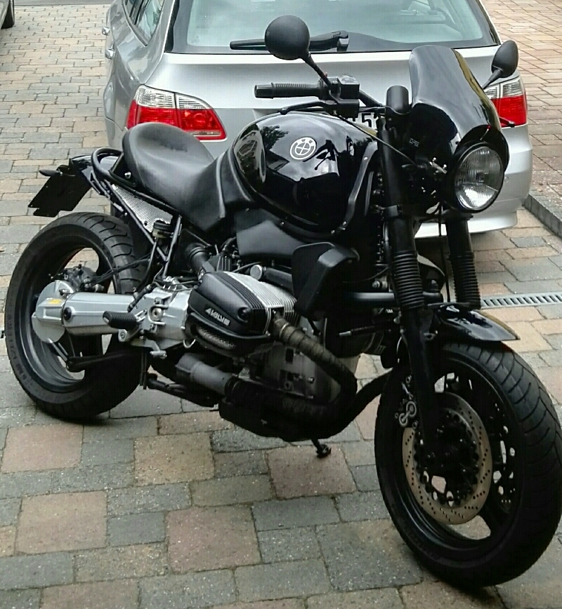

Nachtrag...
MfG
L.
MfG
L.
- (621.54 KiB) Noch nie heruntergeladen

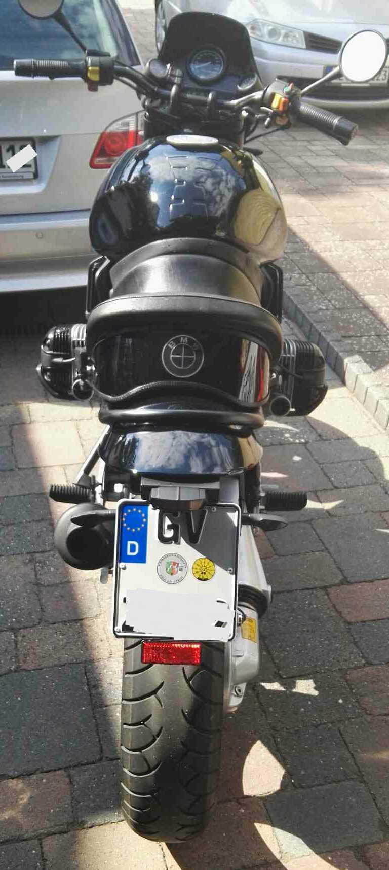

......usw...
MfG
L.
MfG
L.
- IMG_20200708_232439_resize_85.jpg (450.19 KiB) 1183 mal betrachtet
- IMG_20200706_120949_resize_16.jpg (396.87 KiB) 1183 mal betrachtet

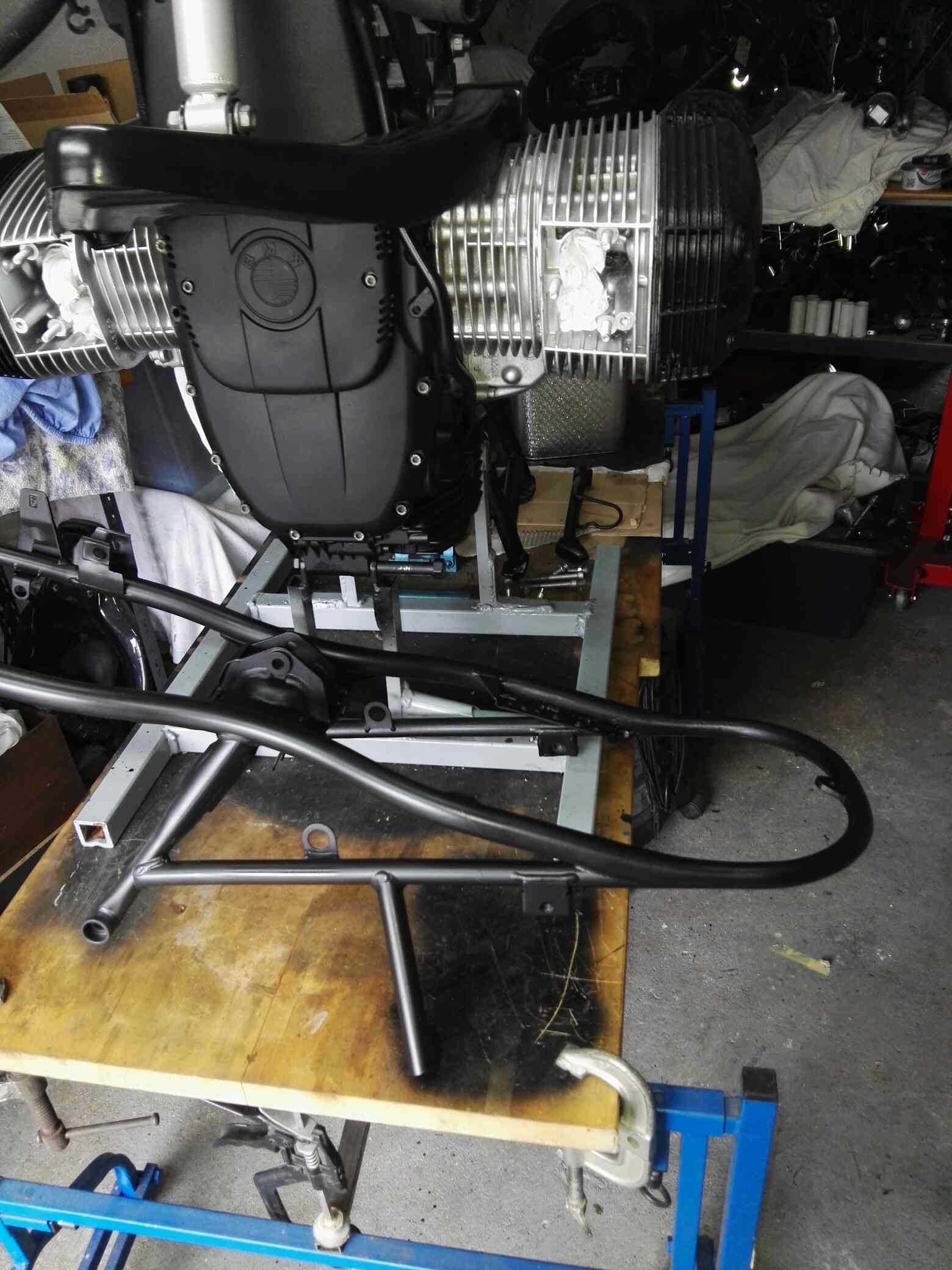

LuckyRocky
- Beiträge: 24
- Registriert: 5. November 2017, 12:02
- Mopped(s): BMW R1100R 2x, Honda VTR100F
- Wohnort: Rheinkreis Neuss

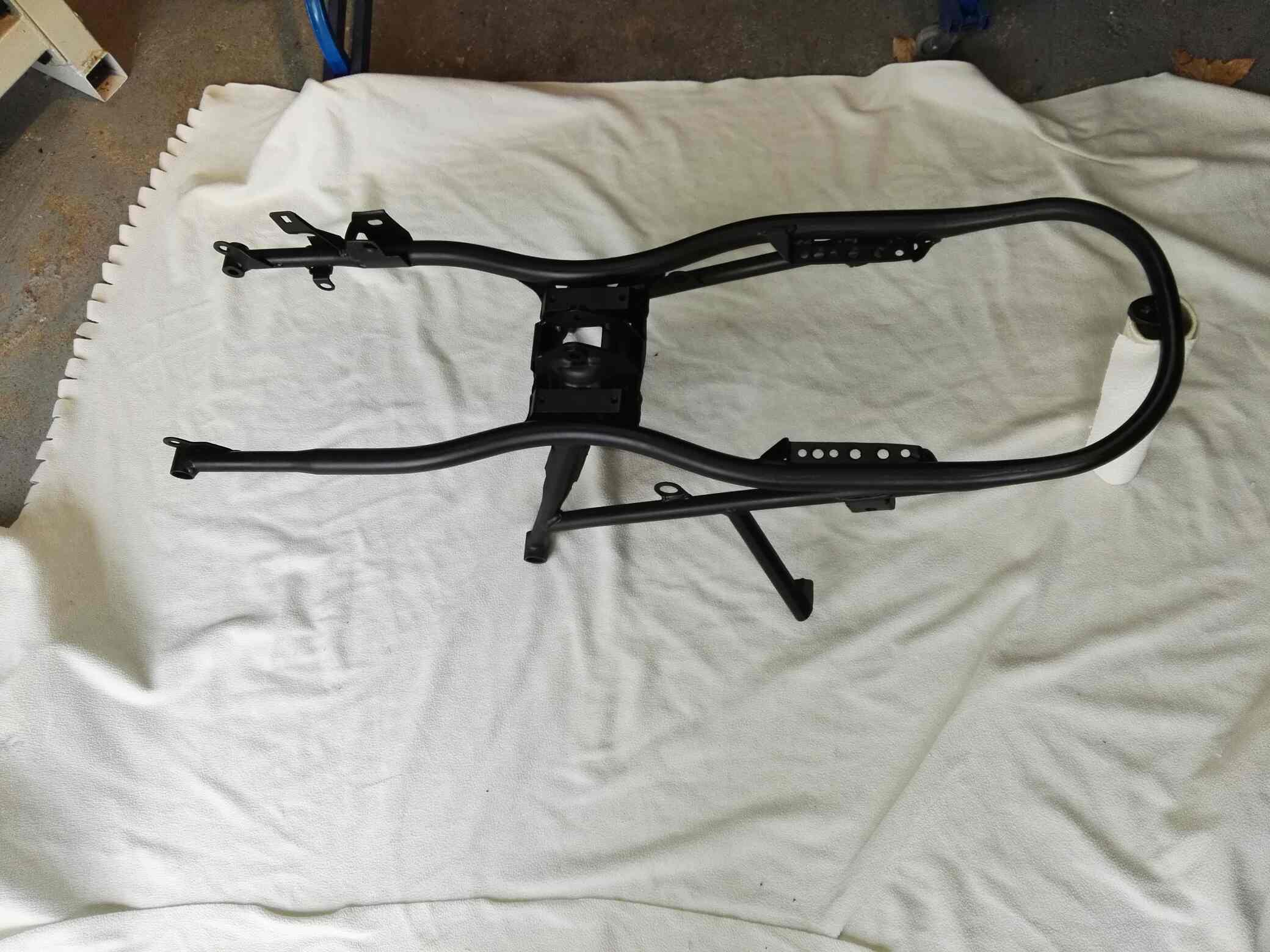

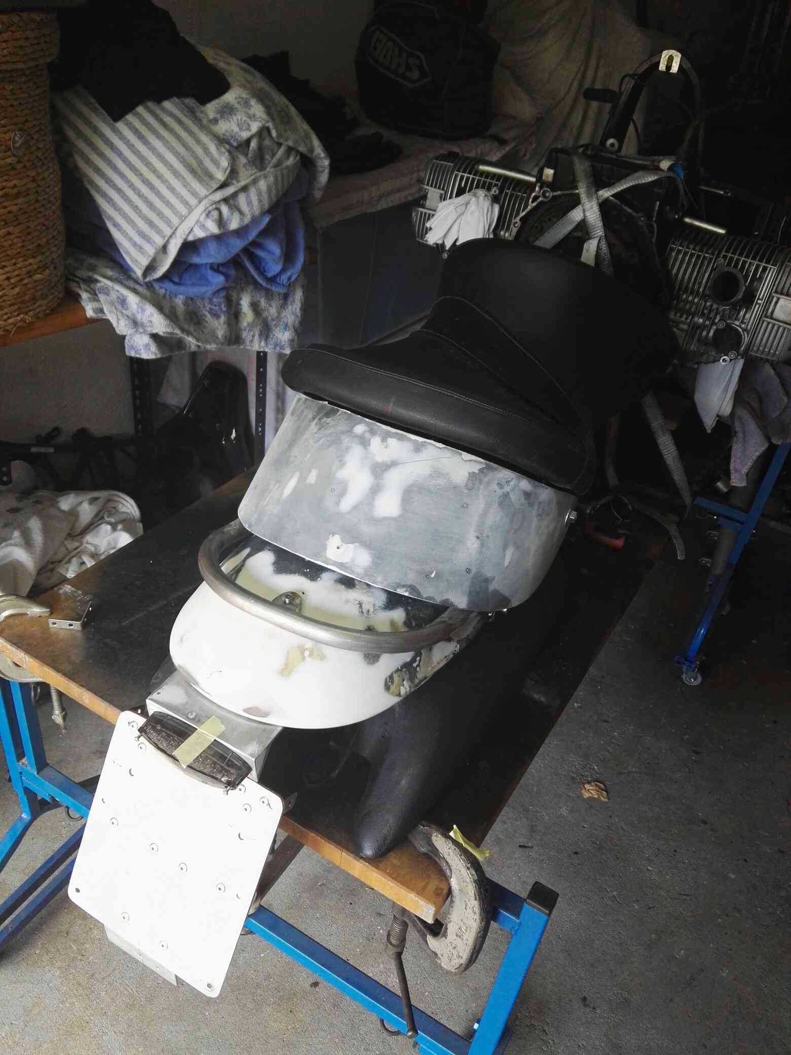

Habe mir den Loop bei Doubleface Custom (Hilden) biegen lassen. Geht aber angeblich nicht mehr, da die Teile für die Biegeaschine nicht mehr vorhanden sind. Habe mir deshalb für mein nächstes Projekt einen 20 mm Loop in China bestellt und entsprechend geändert.
Siehe Bilder
Den Kotflügel hinten fertige ich aus der alten Radabdeckung, die gekürzt und mit Glasfaser abgerundet wird. Als Träger für den Nummerschildhalter und Rücklicht befindet sich darunter ein kleiner Hilfsrahmen...
MgG
L.
Siehe Bilder
MgG
L.
- Rahmen
- (178.76 KiB) Noch nie heruntergeladen
- Neues Projekt
- (172.89 KiB) Noch nie heruntergeladen

Der Loop stammt von Doubleface Custom / Hilden.
https://m.ebay-kleinanzeigen.de/s-anzei ... 0-306-1857
Bei meinem neuen Projekt war der Loop zur Zeit nicht lieferbar. Habe einen 20mm Loop in China bestellt und dann entsprechend angepasst.
Der da Kotflügel ist die alte Radabdeckung, die verkürzt und mit Glasfaser abgerundet wurde. Der Nummernschildträger und Rücklicht werden von einem kleinen Hilfsrahmen darunter gehalten.
MfG
L.

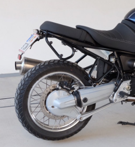

hier auch noch ein Beispiel für einen, wie ich finde, recht gelungen Heckumbau.
Fahren macht seliger denn Schrauben, aber manchmal macht auch Schrauben selig.
- R850scrambleR
- Beiträge: 2189
- Mopped(s): R850scrambleR
- Wohnort: scrambler-city.ffm
Das komplette Motorrad von Thomas Höllweger findet man in Google unter "BMW R1100R Restomod". Sehr stimmiger Umbau, tolle Farbe, schöne Details!
Einzig der rechts einseitige Taschenhalter ist mir ein Dorn im Auge.
Schöne Grüße,
R850scrambleR
Schöne Grüße,
R850scrambleR

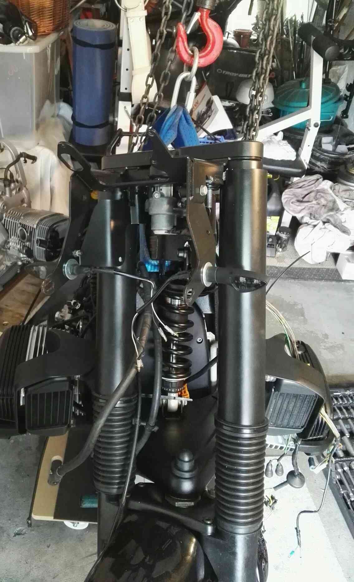

Hier noch einmal ein Bild von der Gabel im Rohbau....
MfG
L.
- Gabel im Rohbau....
- (133.04 KiB) Noch nie heruntergeladen
das Motorrad von Thomas Höllweger ist wirklich schön umgebaut. Die Sitzbank sieht nach original umgebaut aus, was meint ihr?
@luckyrocky: Gabel siegt stark aus!
- R850scrambleR
- Beiträge: 2189
So ist es. "A normal seatpan / seat conversion would not fit, so I decided to chop the driver & rear seat and reshape it with a heat gun to match the shortened rear frame."
Der Umbau ist recht gut hier beschrieben: http://www.bikebound.com/2018/05/03/bmw ... -restomod/
Vorgestellt wurde die schöne R auch schon in einem der MO-BMW-Sonderhefte.
Schöne Grüße,
R850scrambleR
Schöne Grüße,
R850scrambleR

Wie er das mit der Originalsitzbank und der Verriegelung gelöst hat würde mich brennend interessieren. Irgendwie ist die ja komplett tiefer gelegt, die Sitzbank meine ich
. Das kann ich mir an meiner genauso vorstellen. Es gab auch mal Bilder irgendwo im Internet vom Umbau der Sitzbank. Da war das Moped noch rot. Ich finde sie aber leider nicht mehr.
Hat einer ne Idee wie er das gelöst haben könnte?
...etwa so?
MfG
LR
MfG
LR
