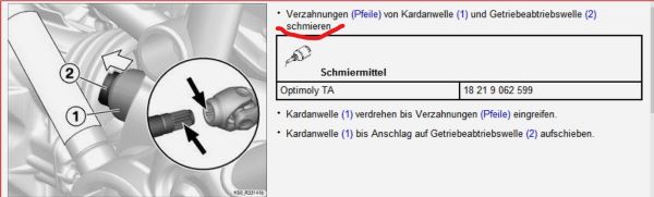

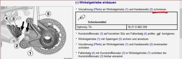

Triebwellenverzahnungen werden beim Hersteller fettfrei montiert. Ebenso Flansche an Abtrieben und Kardanwellen.

..wo kommt diese Weisheit her?
Bei BMW definitiv anders, siehe auch Werkstatthandbuch R1200/1250
Tausendfache Erfahrung z.B. bei der K100-1100 ist, dass nicht regelmäßig geschmierte Kardanverzahnungen einen frühen Tod sterben

Nur mal so zur Info:
Es jetzt bei den Flying Bricks raus zu suchen war mir zu aufwendig :D

Weil es in der Werkstatt der Mechaniker ohne Schmiermittel nicht hinbekommt. Meine Weisheit kommt von der Montage beim Getriebehersteller.
Es ist nur die Erklärung für die allgemeine Verwunderung, dass beim Zerlegen kein Schmiermittel dran ist.
