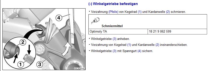

Ne super Info, das war mir gar nicht bewusst! Dann mach ich das auch mal ...
Es reicht dann aber nur die Paralever Schraube zu lösen und die Achse mit Rad nach unten klappen zu lassen (langsam). Dann kommt man nach wegschieben der Manschette ran, korrekt?
Das Optimoly habe ich ja schon, das braucht man ja auch wenn man die Achswellen montiert.
