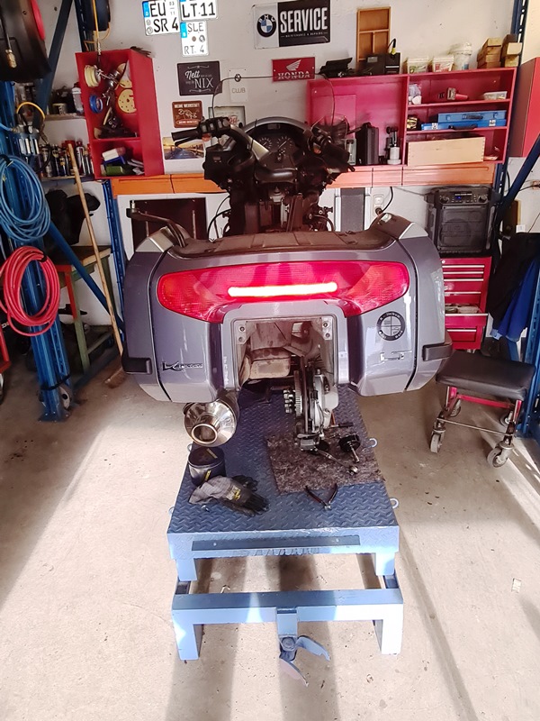

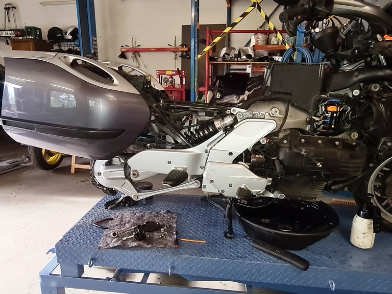

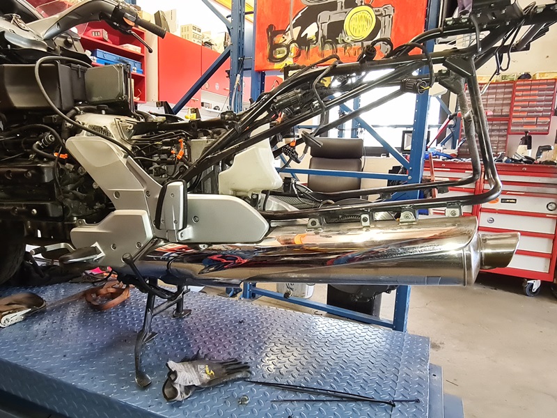

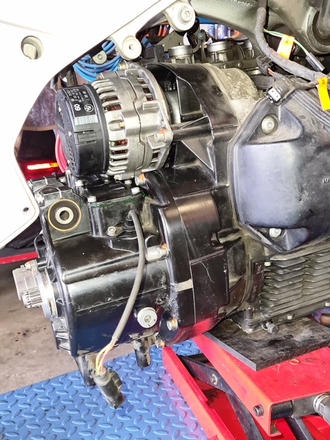

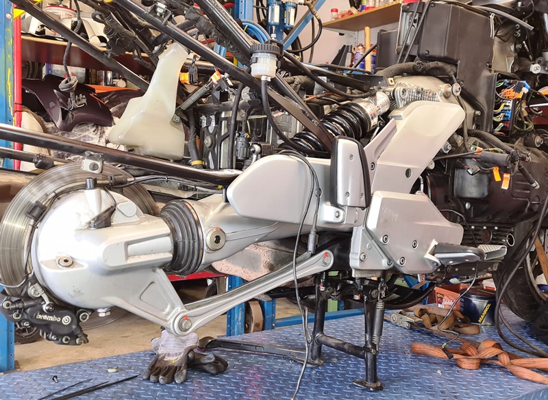

Riesenschritt in Richtung "fertig" gemacht.

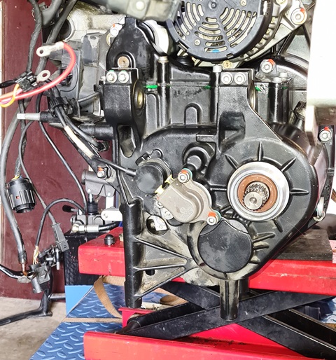

Heute morgen beim Micha das Getriebe abgeholt.
Aus einer alten Getriebeantriebswelle mit eingearbeiteten "Pin" hat der Gute mir ein Zentrierdorn für die Kupplung gemacht. Vorm Getriebeansetzen eingesteckt und siehe da: Kupplung war bereits sauber ausgerichtet / zentriert.

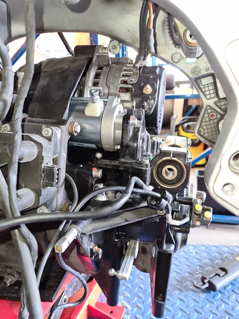

Mit Katjas Hilfe (2 Hände weitere sind dabei echt hilfreich...) das Getriebe angesetzt und "klack" - es hat auf Anhieb gesessen.

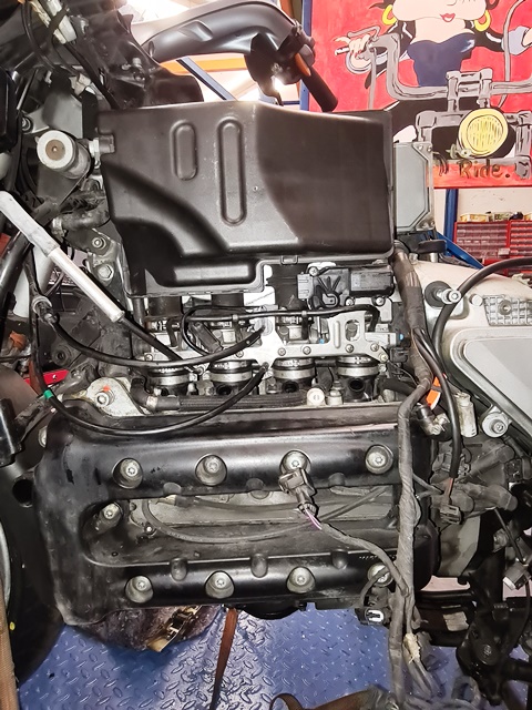

Da der Rahmen gerade noch so schön weit oben war, direkt die Gummis der Drosselklappenleiste / Kurbelgehäuseentlüftung getauscht.

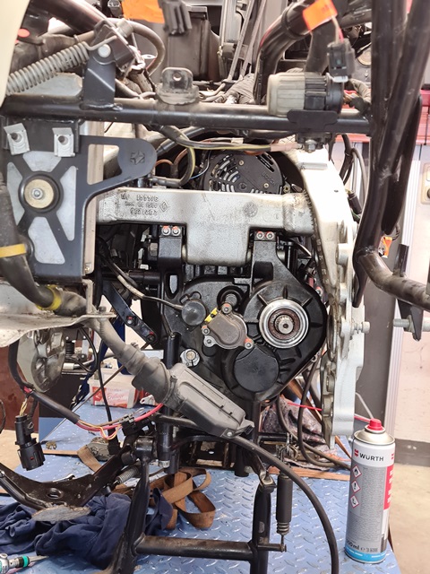

Dann der Moment, wo der Elefant das Wasser lässt... Rahmen runter / Motor rauf.
Klingt recht simpel, war aber ein ganz schönes "gewürge", da Rahmen zum Motor Getriebe dann doch etwas verschwenkt werden müssen. hat ein wenig Zeit gekostet, aber mit Katjas Hilfe hat dann alles sauber gepasst.
Hauptständer und Unterfahrschutz drunter und beide Hubtische unter Motor und Getriebe konnten in den Dienstschluss geschickt werden.
irgendwann ist dann auch der Luftfilterkasten wieder an seinen angestammten Platz gekommen und ganz wichtig: Das Getriebe hat sein Öl bekommen!!!
Für mich reicht es dann für heute. Feierabend!!

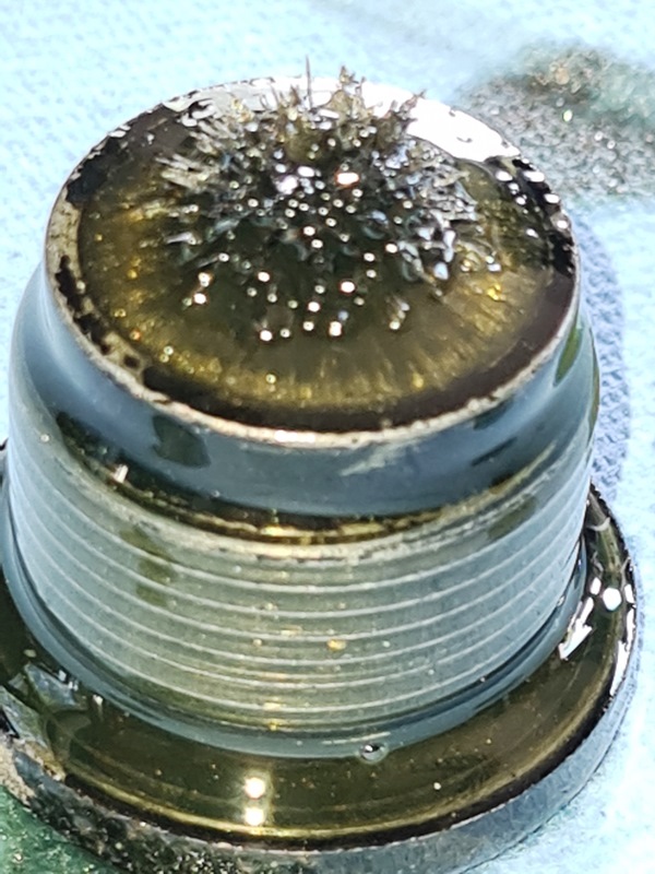

Nachtrag:
Getriebeöl abgelassen.
Laufleistung nach Revision ca. 1100km.
Öl an sich ist noch "klar", Getriebeölablassschraube zeigt u.a. Bild:
... ich hoffe mal, das war dann für längere Zeit der letzte Abrieb in der Menge der noch aus den letzten Getriebe- und Wellenecken herausgespült wurde...
spätestens zum Jahresende kommt die Brühe nochmal raus...
