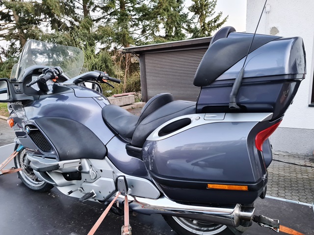

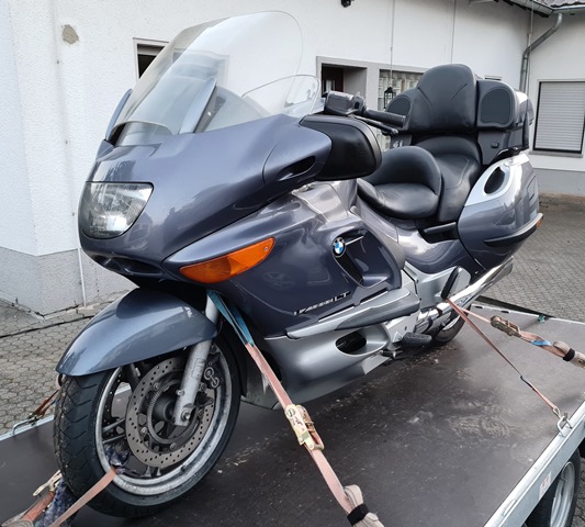

Seit einiger Zeit schon liebäugele ich mit einer 12er LT. (Die 11er LT steht nach 10 tollen Jahren und reichlich Touren zum Verkauf)

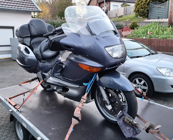

Nun habe ich "zugeschlagen". eBäh-Kleinanzeigen haben es möglich gemacht...
12er LT in Siegen, 102.000km, frischer TÜV, frischer Vorderreifen, aber.... Kupplungsschaden... 1800€ hätte sie kosten sollen, für 1700€ habe ich sie dann mit Freund Dirk auf den Anhänger gewuchtet.
Alles funktioniert, Gänge lassen sich sauber durchschalten, aber Kupplung "rupft" beim anfahren... (ich hatte da schon eine Vermutung... die sich später bestätigen sollte, aber der Reihe nach...)
Da ich vor der großen Schrauberei keine Angst habe, werkstattmäßig auch recht gut aufgestellt bin, konnte das "Wiederbeleben" beginnen.

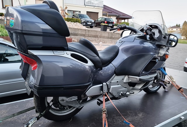

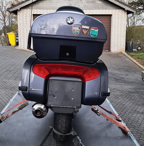

Fangen wir mal mit den Bildern der von mir so getauften "dicken Ellie" an: OK - gegenüber einer "kleinen 11er" muß man schon gut gefrühstückt haben um das Trumm auf den Anhänger zu bekommen. Trotz widriger Situation am Aufladeplatz (Mischung aus Schotter und Matsch, dazu schräg in alle Richtungen) - hat aber funktioniert und Ellie ist heile in der Eifel angekommen.

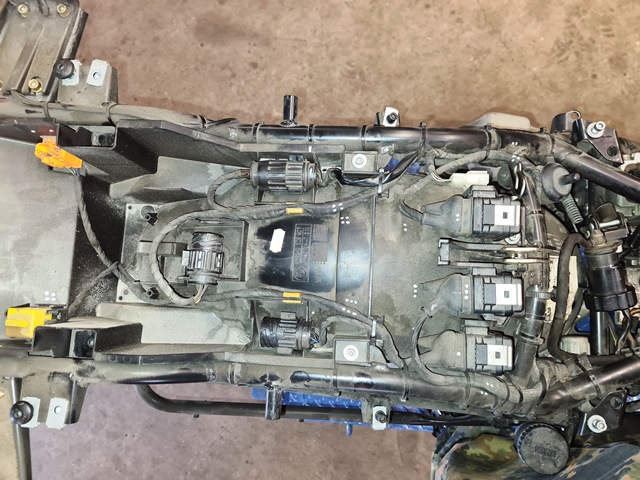

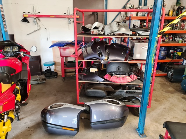

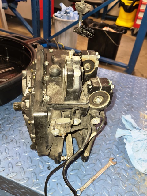

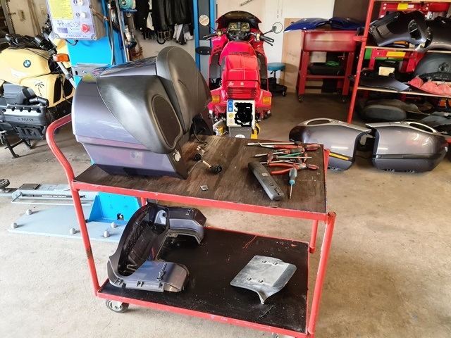

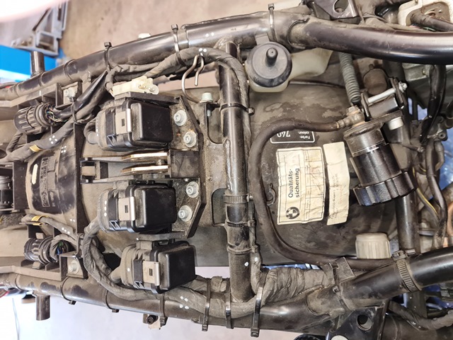

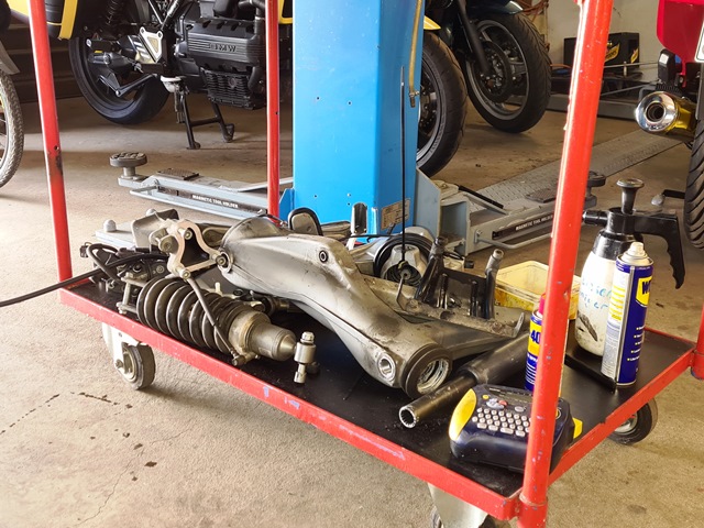

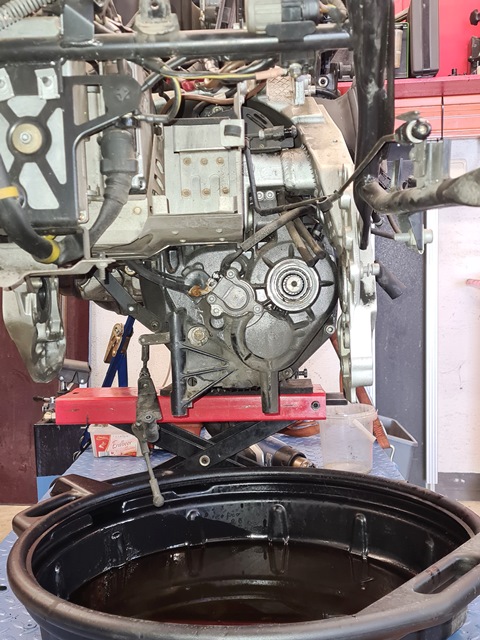

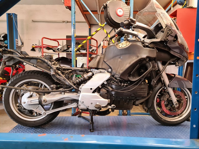

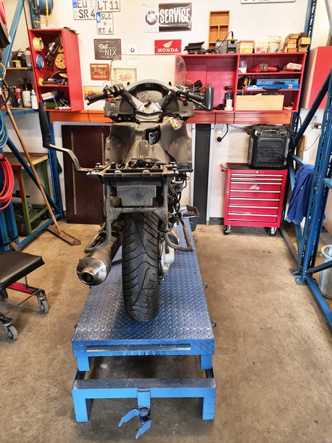

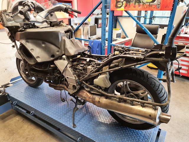

Ab auf die Bühne mit der dicken Ellie.
Mach dich nakkich... OK - schnell gesagt, aber in Summe hat es schon einige Zeit gedauert, bis der "Strip" vollzogen war. Bei den älteren K´s mache ich das fast schon blind mit einer Hand in der Tasche (ok, ich übertreibe), aber hier war es das erste Mal - es soll ja auch nichts kaputtgehen...

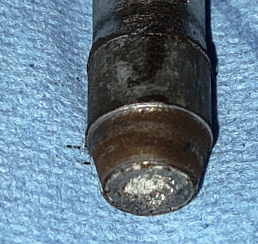

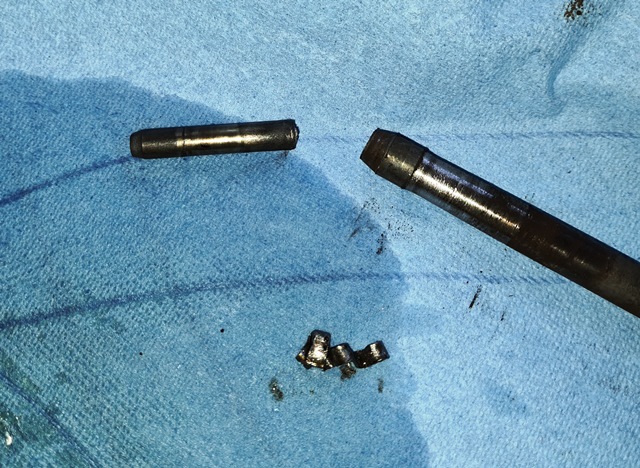

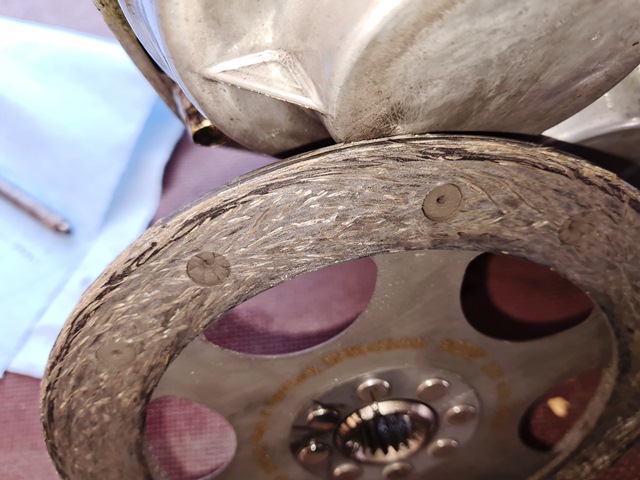

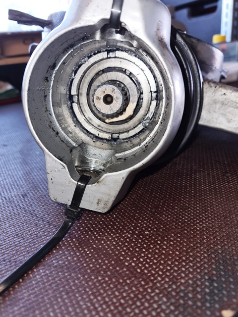

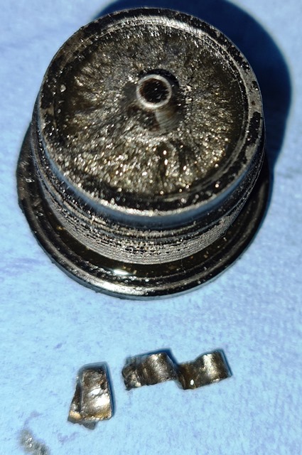

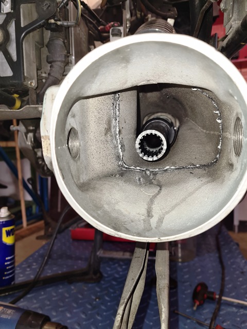

Der Schaden: Getriebeeingangswelle hat vorne umlaufend ca. 4mm radiales Spiel - vorderes Lager der Eingangswelle hat sich "zerlegt" - meine Vermutung / Befürchtung aus dem Eingangspost hat sich bestätigt... und das rupfen beim anfahren ist erklärt.

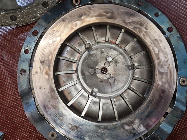

Die Kupplung selber selber sieht eigentlich noch ganz manierlich aus. Trotzdem: Kompletttausch, inkl. Wellendichtring Motorabtriebswelle und O-Ring im Kupplungsgehäuse obligat!

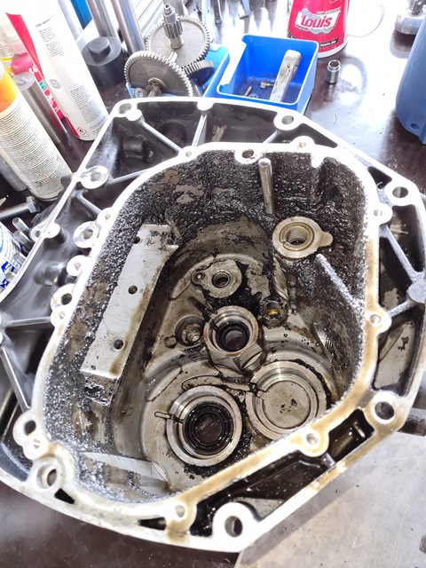

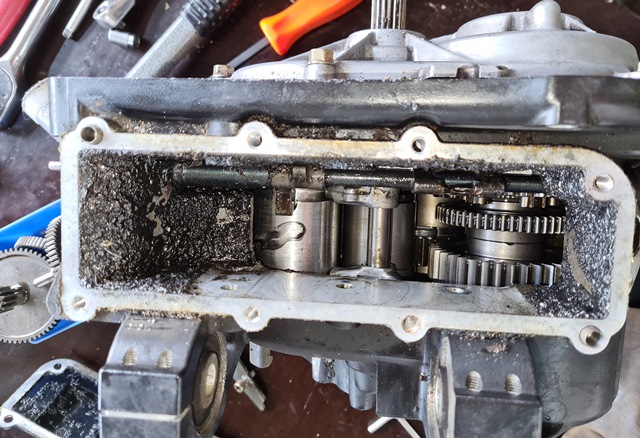

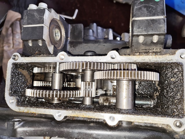

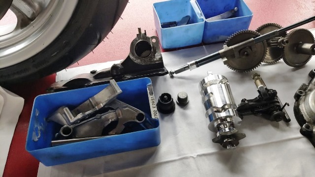

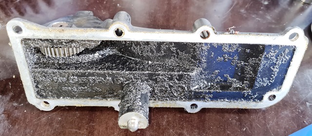

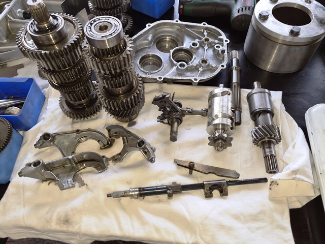

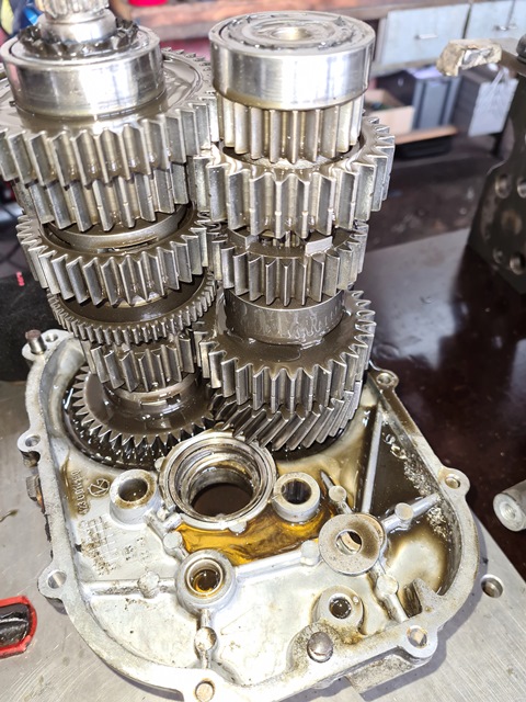

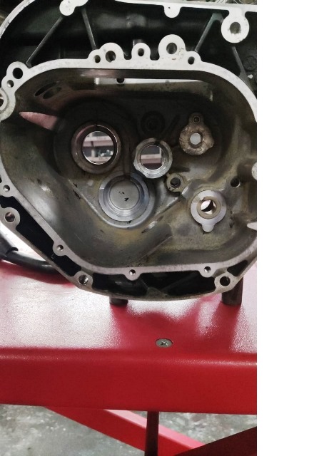

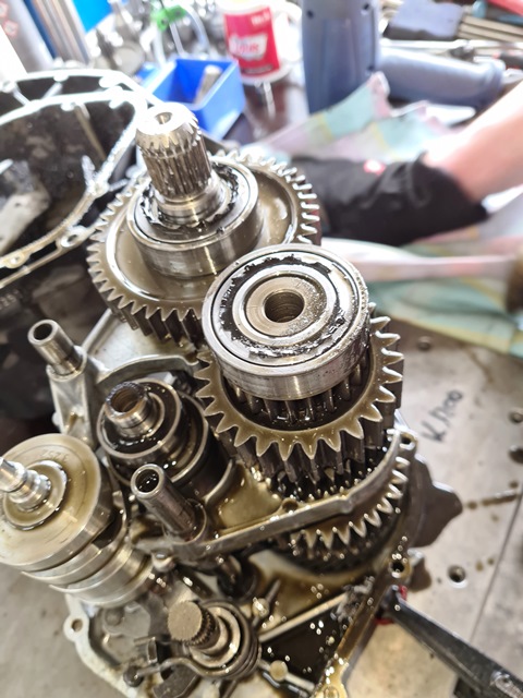

Nun also ans Getriebe - das habe ich einen flyingbrick-Forumsfreund zur Begutachtung und Reperatur übergeben.
Die folgenden Bilder sind dann eher so "FSK-18 Grusel-Hardcore"...
... meint der Stefan aus der Eifel
K1200LT, Bj ´99, ABS2, Cassette + CD-Wechsler
- Flagg
- Beiträge: 58
- Registriert: 11. Mai 2021, 08:52
- Mopped(s): K1100 nakkig,K1200LT,R1100RS
- Wohnort: Nettersheim
Re: Der "Neue" mit der "dicken Ellie" - direkt das große Schrauberbesteck rausgeholt...

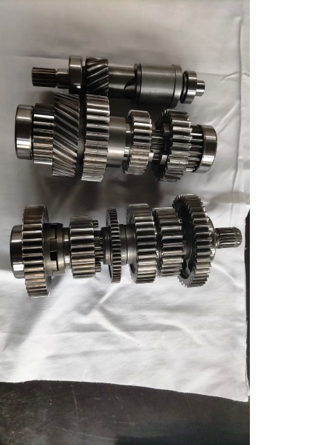

Nach zerlegen und reinigen ist klar: Alle Lager sind angegriffen, Getriebeeingangswelle hat nach dem abziehen des vorderen Lagers einen Grat an der Dichtfläche zum WeDiRi, aber: Zahnrader alle in Ordnung, Gehäuseteile in Ordnung. Fazit: Getriebe wird mit neuen Lagern und neuer Eingangswelle wieder aufgebaut. (Hätte ich ein gebrauchtes aus der e-Bucht gezogen, wäre der Kaufpreis nahezu identisch mit dem Reperaturpreis dieses Getriebes gewesen, mit dem Unterschied, das ich beim eingekauften Getriebe nicht sicher sein kann, ob die "inneren Werte" in Ordnung sind.
Beim reparierten weiss ich das nun!

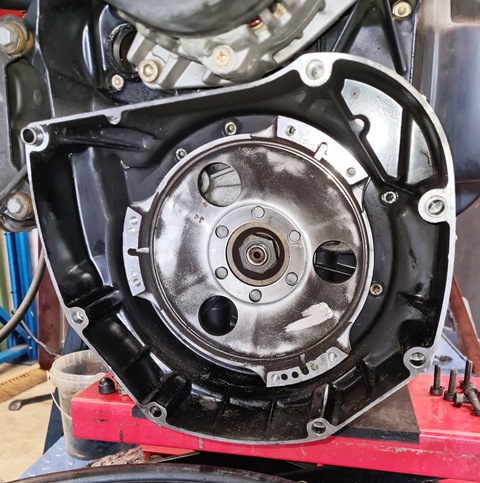

Zwischenzeitlich erledigt:
- Motorabtriebswelle mit frischen Wellendichtring versehen
- Kupplungsgehäuse eingebaut, frischer O-Ring, frischer Druckring, neue Mutter.
- Kupplungspaket drin.
- Lichtmaschine: neue Mitnehmergummis, neuer Regler.
- Anlasser frisch (da war doch was mit den Kohlen...)
- Kühler mehrfach im Zitronensäurebad eingeweicht und gereinigt / gespült, Thermostat erneuert

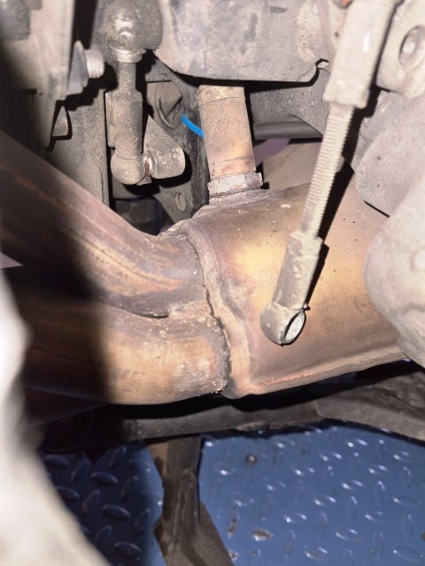

- An dem Mopped war schon ein Stahlflexsatz verbaut. Shcik - dumm nur, das die Schrauber dabei eine Leitung der hinteren Bremse vergessen haben
(die von der Rohrleitung runter zum Fußbremszylinder - ob die übersehen wurde, oder ignoriert wurde (möglicherseite war der Einbausatz nicht komplett) - wer weiss... Probrake sei Dank, eine Leitung konfiguriert und Thema erledigt.

Wer an Neuschwanstein selber schraubt, braucht Platz und Zeit, sowie eine erhöhte finanzielle Schmerzgrenze. Wenn man schon tief unter den Rock schaut, sollte man die Nebenbaustellen gleich mitmachen, auch wenn es gar nicht sooo schlecht aussieht.
Ungewohnt war für mich das Getriebe: Deckel runter......äh nö....Gehäuse runter. Und ja nicht genauer reinschauen
Den "Längslenker" der Telelevergabel ausbauen ist auch noch ganz nett....

Moin Stefan,
klasse Arbeit. Soviel Platz wünsche ich mir auch manchmal.
Wenn du nicht dagegen bist würde ich gerne einige deiner Bilder und Texte in unsere Wiki übernehmen. https://wiki.bmw-bike-forum.info/index. ... onsansicht
lg Dieter

Kein Problem, Dieter.
Speziell vom Getriebe gibt es noch ein paar mehr Bilder.

- Ständereinheit wurde zerlegt und nach einem Vollbad im Teilewäscher frisch gefettet und eine gebrochene (die innere) Feder des Hauptständers, sowie eine fehlende Feder des Seitenständers ersetzt.
-Sämtliche Steckverbindungen an denen ich so "vorbeigeschraubt" habe mit Kontakt 61 behandelt und gereinigt. Ich hoffe, damit die gelegentlich ausfallenden hinteren Lautsprecher zur vollständigen Mitarbeit überzeugt zu haben - wenn nicht, gehe ich mal von einem Kabelbruch an den bewegten Stellen des Topcase-Deckels aus.
Achja: Topcase... natürlich ist der Verriegelungsgriff oben rechts gebrochen... darum kümmere ich mich aber später.
