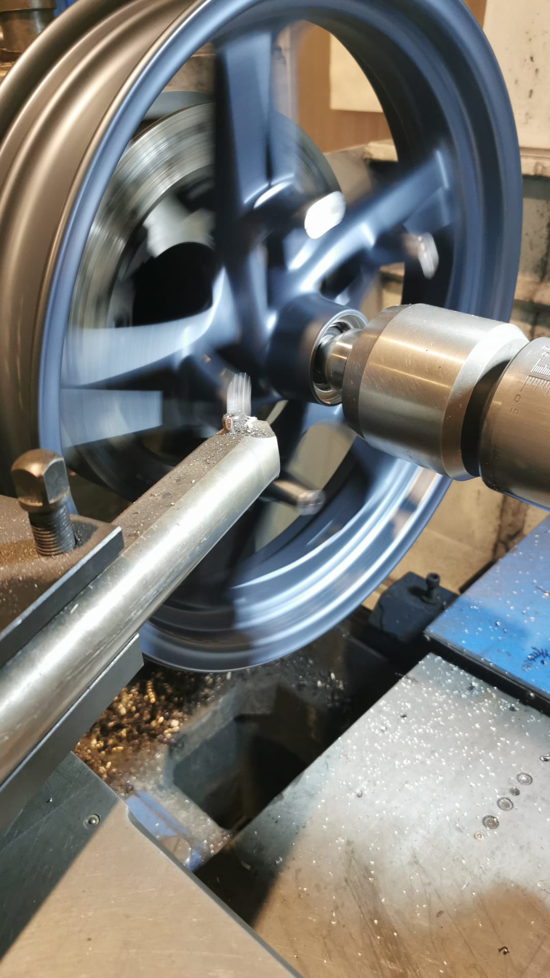

Es geht weiter - jetzt sind die Räder dran. Die „neuen“ (also gebrauchten) Felgen der R1150R bzw. K1200RS werden z.Z. angepasst. Ich bleibe angespannt….obwohl‘s in der Theorie passen soll.
Nils
Nils

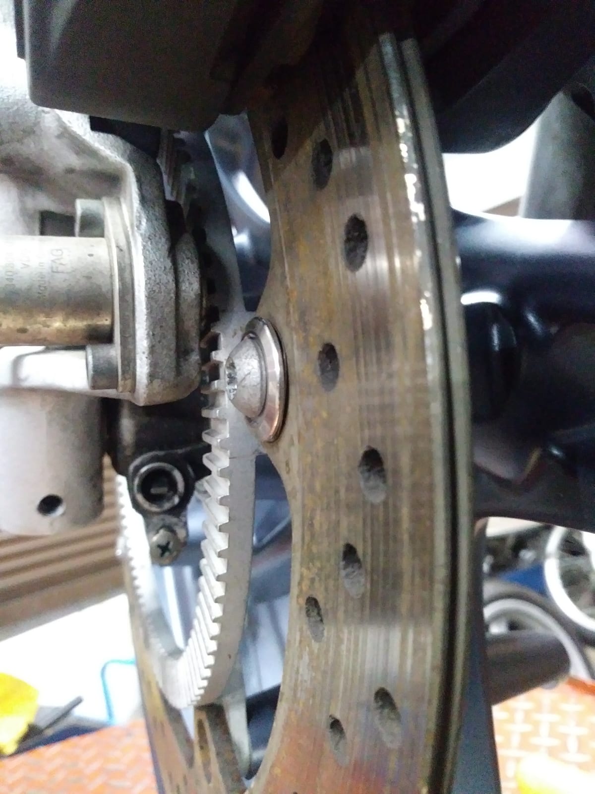

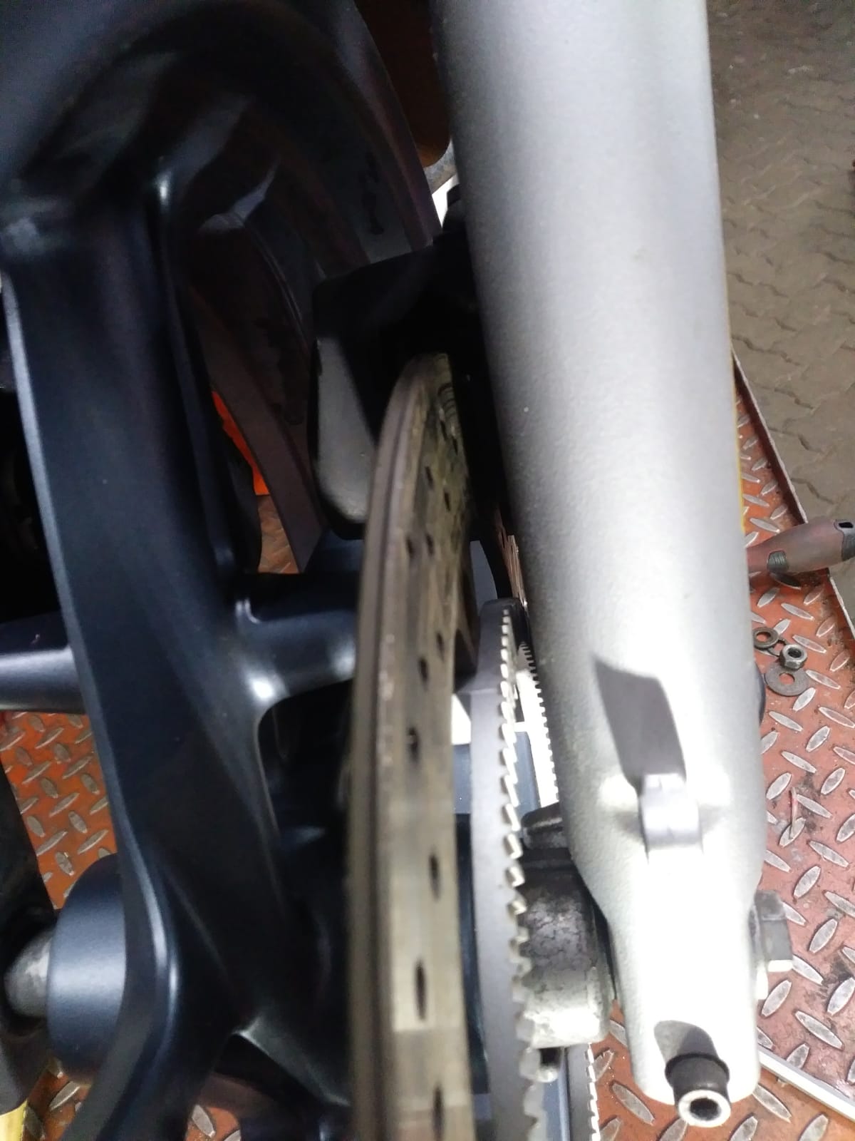

Hast du keine Angst, dass die Felgen bezüglich der Festigkeit keinen Schaden nehmen? Ich kann mir vorstellen dass jede Manipulation daran die vom Hersteller geprüften Fakten und Grundlagen zuwiderlaufen.
- Beiträge: 4286
Re: Mein FLAT-TWIN (R1100R) Aufbau-Threat
da braucht niemand Angst haben:
erstens wurde es schon vielfach so gemacht, keiner hatte ein Problem.
zeitens gibt es Räder die dort auch schmaler sind,
3 erhöht sich die Festigkeit am Rad wenn man einen Hebel kürzt wo eine Kraft eingeleitet wird, also hier die Bremskraft der Scheibe
4. ist die Bruchkraft nur anhängig von der vom Reifen übertragbaren Bremskraft und die wird nicht höher, sonst müsste man ja Angst haben, wenn man statt damals einen schlechten Z6 mit dem das zsammen Lief, nun einen modernen RA 3 draufzumachen der mindestens 20 % mehr Bremskraft übertragen kann.
5 gibt es genau das Gleiche Rad mit 320 mm Bremsscheibe die logisch mehr Beanspruchung/ Bremskraft Biegemoment haben könnte, wie eine 305 mm Scheibe.
Hatte ich auch Jahrelang auf der R1100R mit 112 PS und 125 NM gefahren bist über 180 000 KM und Bremsen aufs VR mit 320 mm leicht möglich..

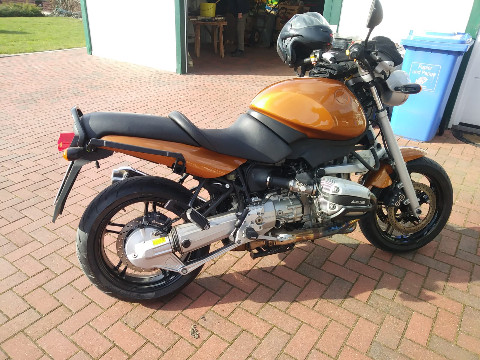

Räder sind schon mal drauf - jetzt fehlt die Eintragung…
Mal schauen, was der Ingenieur dazu sagt…Anfang April weiß ich mehr…

Schönes Teil, wirklich super gemacht. Gratuliere!

Schöner Beitrag. Hat Spaß gemacht, den Aufbau zu "verfolgen".
Vielleicht, nein mit Sicherheit, hätte ICH optisch eine R90S daraus gemacht, so mit´ner Cockpit- Verkleidung. Richtig schön "Old School" eben.
Nein, das Zwischenergebnis - da liege ich doch richtig ? - sieht schon sehr schick aus. Glückwunsch
