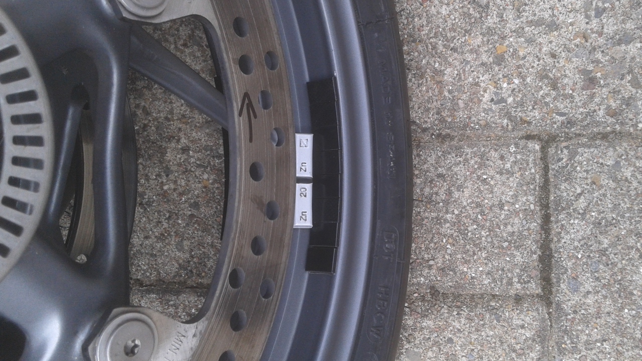

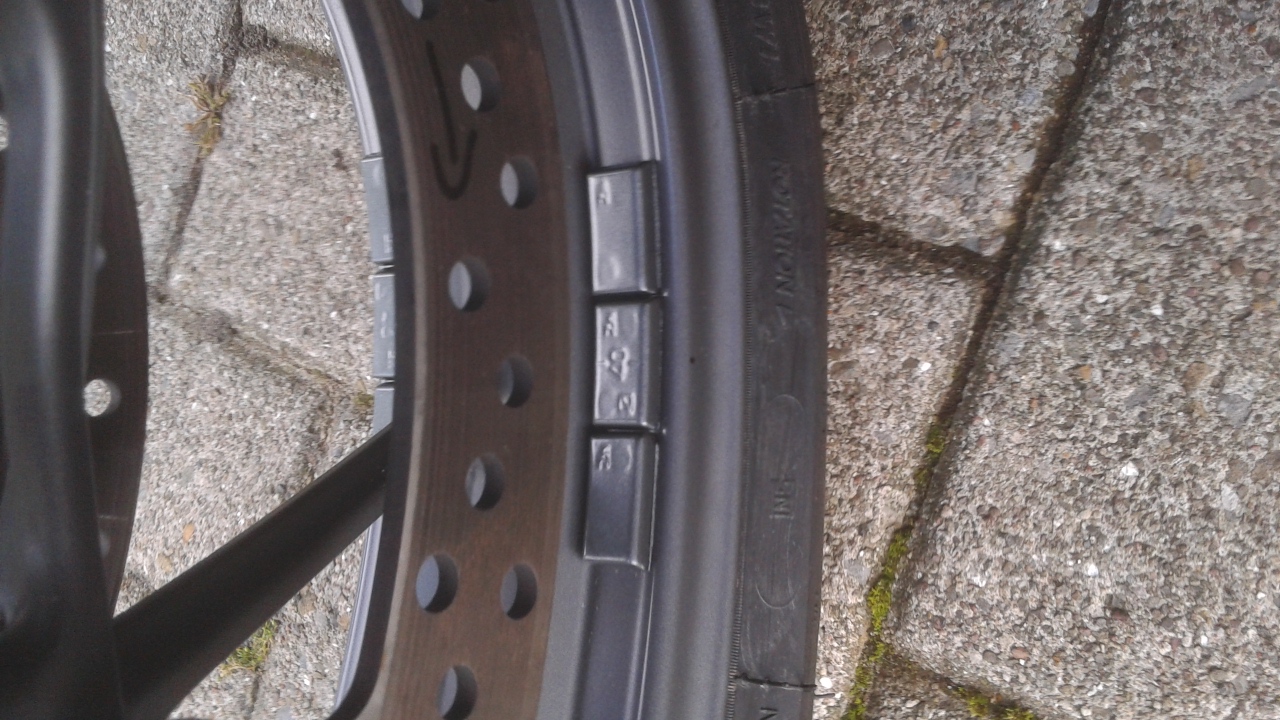

..... so das Übel ist abgemildert.
... vorher
... jetzt , matt wäre noch besser gewesen
Die schwarzen passen gar nicht , haben nur oben und unten mit einem Milimeter geklebt.

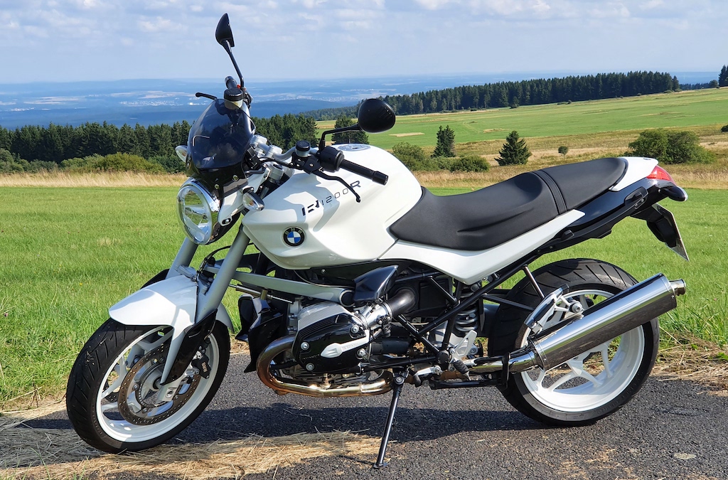

Wenn ich die ganze Diskussion so mitlese, fällt mir auf, dass die (putzintensiven) weißen Felgen meiner R1200R überhaupt keine sichtbaren / aufgeklebten Gewichte erkennen lassen. Die derzeit noch montierten Metzeler Z8 wollte ich dann schon Anfang des kommenden Jahres tauschen (sind von Ende 13, bzw. Anfang 14). Haben zwar noch super Profil, zeigen optisch keinerlei Alterung und fahren sich unauffällig im Trockenen, aber es sollten dann doch schonmal neue Gummis drauf. Nur wie soll das dann gehen mit gar keinen oder möglichst wenigen und optisch unauffälligen Gewichten? Und wie wurde denn das mit den aktuell montierten Reifen geschafft?

#37 Beitrag von CDDIETER »
Hallo Thorsten,
Du hast wohl die ideale Felge und den dazu idealen Reifen erwischt. Es gibt keine Unwucht, also keine Ausgleichs Gewichte. Bei neuen Reifen würde ich die so lange auf der Felge drehen bis fast garkein Gewicht erfoderlich ist. Kommst du dabei zu keinem befriedigenden Ergebnis, würde ich eine andere "Pelle" beim Händler verlangen. Ab 40-50 Gramm, denke ich, sollte man das machen.
