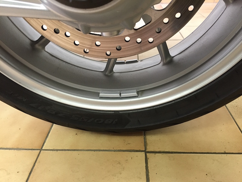

KalleWattCux
Beiträge: 229
Registriert: 10. Dezember 2018, 18:28
Re: Wuchtgewichte
#15 Beitrag von KalleWattCux »
Alpenbummler hat geschrieben: 16. August 2021, 19:38 Meine R hatte neu tatsächlich keine Wuchtgewichte am Hinterrad und mein Reifenhändler hat mir das gleiche gesagt, wie Subsonic schreibt.
..... meine RS hatte hinten auch keine.......
Gruß Kalle

KalleWattCux
Beiträge: 229
Re: Wuchtgewichte
#19 Beitrag von KalleWattCux »
sorry .. irgendwie doppelt
