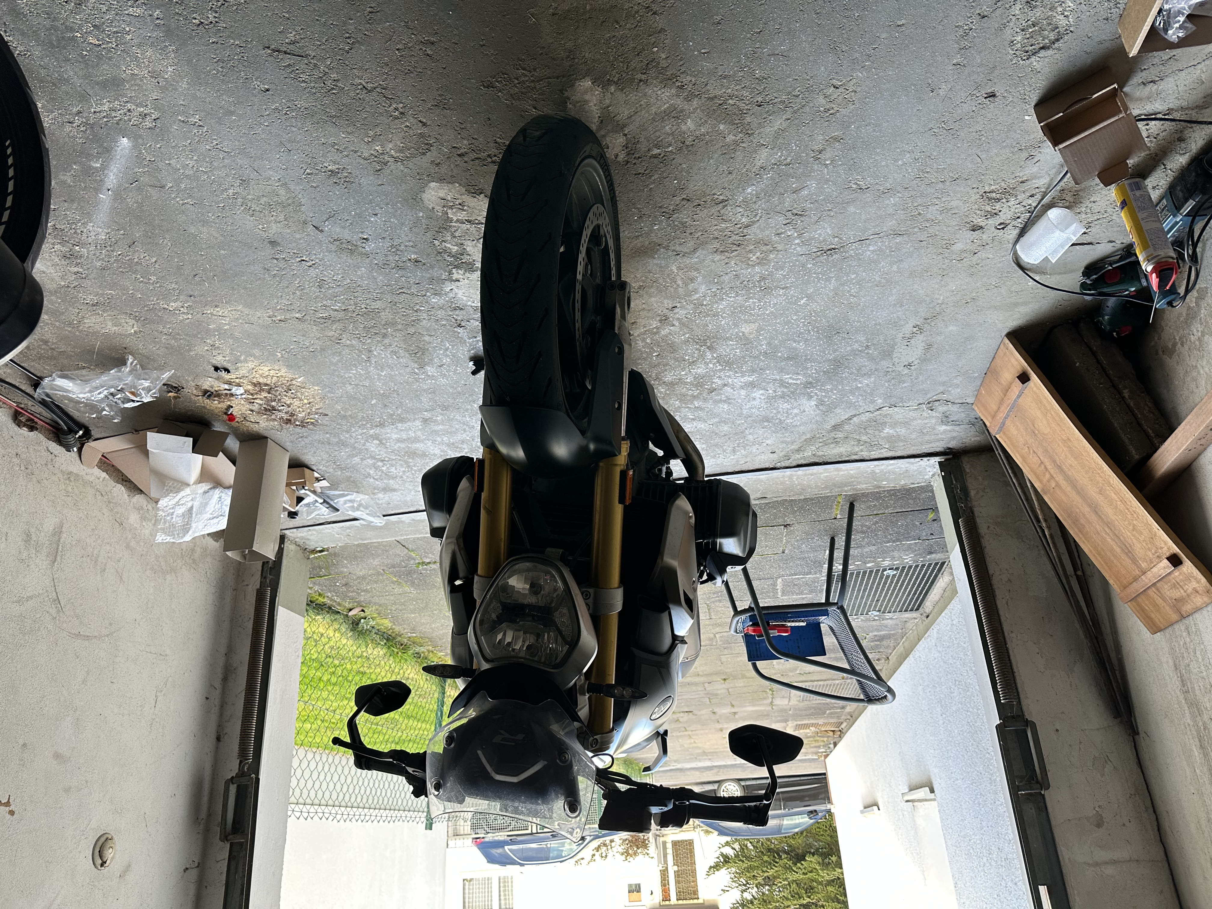

Hab meine Spiegel jetzt montiert und genau das gemacht. Die Hülsen von M10 auf M8 und dann die Spiegel rein. Passt perfekt und hat alles in allem um die 60€ gekostet.

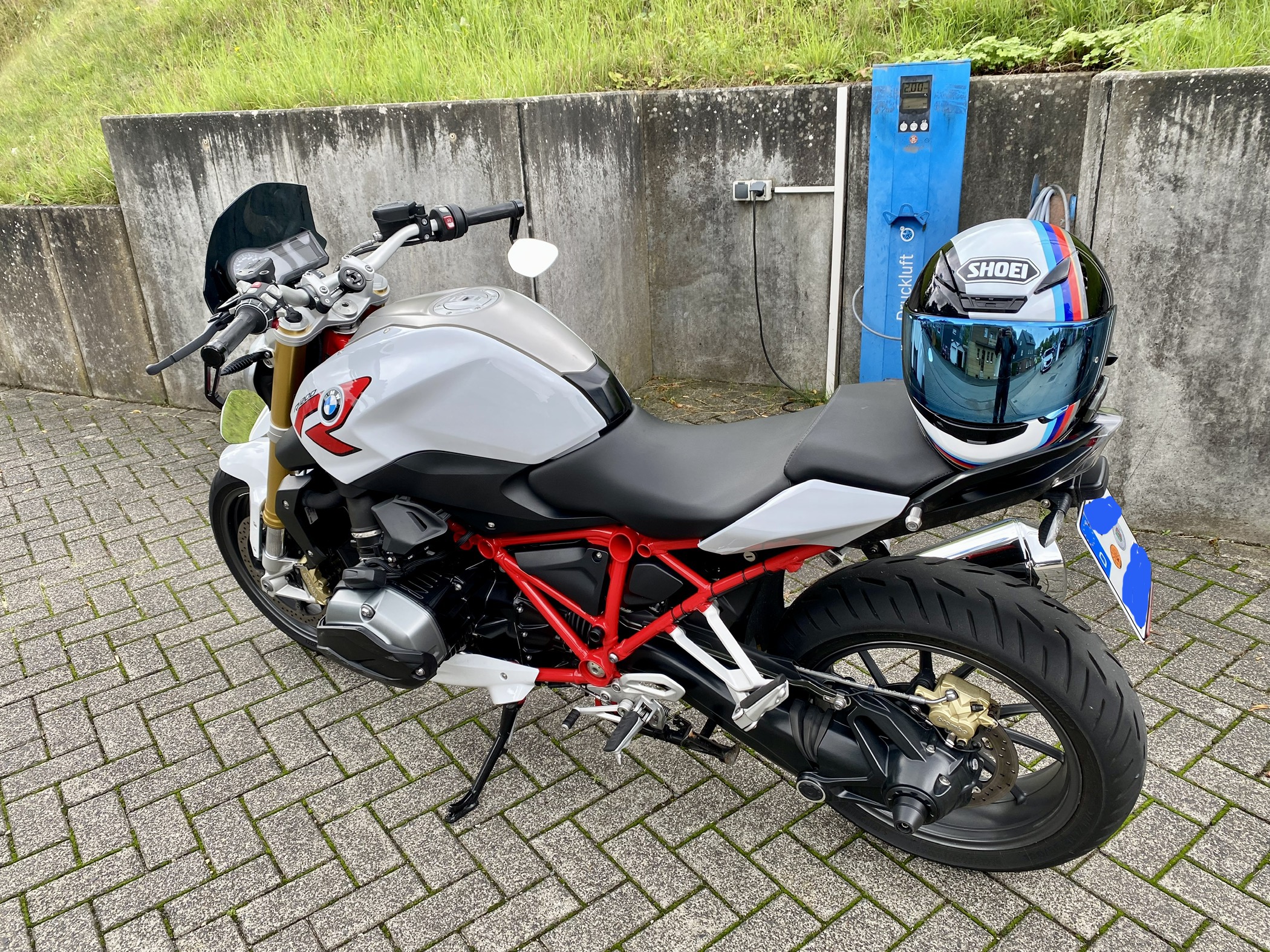

Ich hab es doch getan. Sieht aber direkt schnittiger aus.
https://www.bmw-bike-forum.info/downloa ... 810a73134a
Die alten Spiegelaufnahmen werden noch mit Kappen abgedeckt. Die Halterungen von der RS zu nehmen ist verlockend. Dann ist es ganz sauber, aber schwieriger zurückzubauen.
