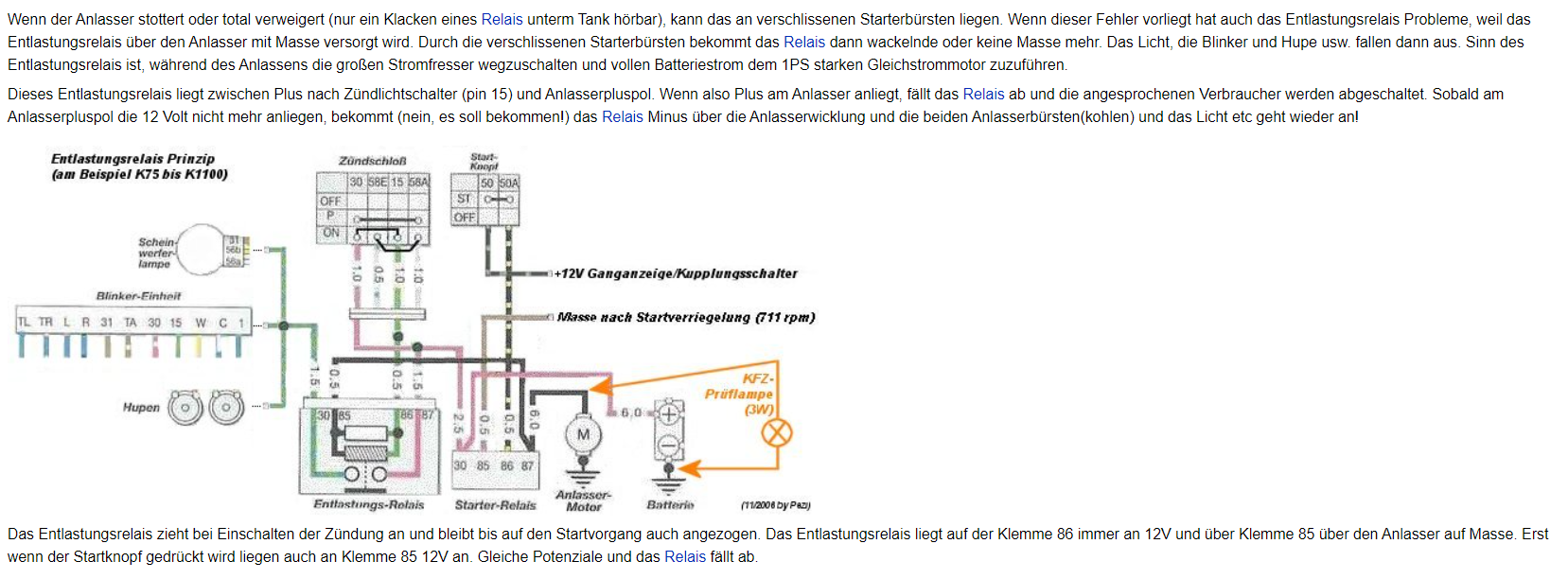

von hier aus ist das der Pluskabel der zum Anlasser geht. Kann sein du hast den an Masse gehalten und gestartet, dadurch kam es im Anlasser Relais zum Kurzschluss!? Wie ist den die Vorgeschichte, hat sie vorher nicht mehr gestartet oder seitdem du den losen Kabel entdeckt hast? Entlastungs-Relais für Licht und Hupe, hängt auch am plus vom Starterrelais.
Bubi
Re: Anschluss Kabel
Anlasser, Licht/Hupe.
würde sagen, Anlasser-Relais Wechseln, Entlastungs-Relais Checken ggf. wechseln, prüfen ob an der Klemme 30 vom Anlasser-Relais 12V Dauerplus anliegt, auch nochmals alle Vorsicherungen Prüfen.

Re: Anschluss Kabel
So meine lieben Freunde,
Folgendes ist gewesen, Anlasserrelais defekt und das Entlastungsrelais war defekt.
Maschine läuft wieder.
Vielen Dank für die Hilfe! Markus
