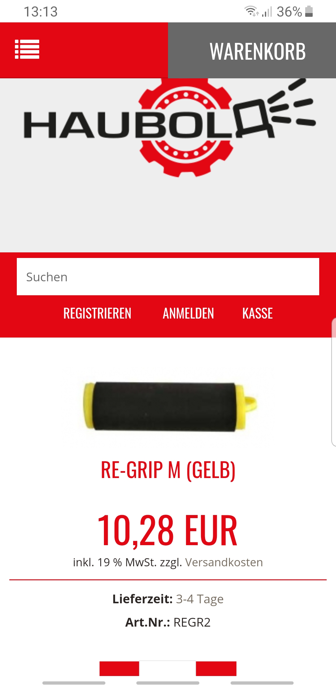

Re: Gasgriff zu leichtgängig
Funktionsweise unter re-grip.com
Griffheizung funktioniert auch. Man kann sogar " barrel style" Griffe ausformen, indem man
Aus einem alten Fahrrradschlauch einzelne Stuecke ueber den Originalgriff zieht und entsprechend positioniert.
Nachher dann de re- grip drueber, die Kontur wird nachgebildet, und fertig. Was noch uebersteht, muss noch abgeschnitten werden. Hinweis: wenn der regroup sitzt, dann sitzt er, dann ist nichts mehr mit Verschieben. Also vorher gut ueberlegt, wie man es haben moechte.
Gruss Pingo
Gruss Pingo
