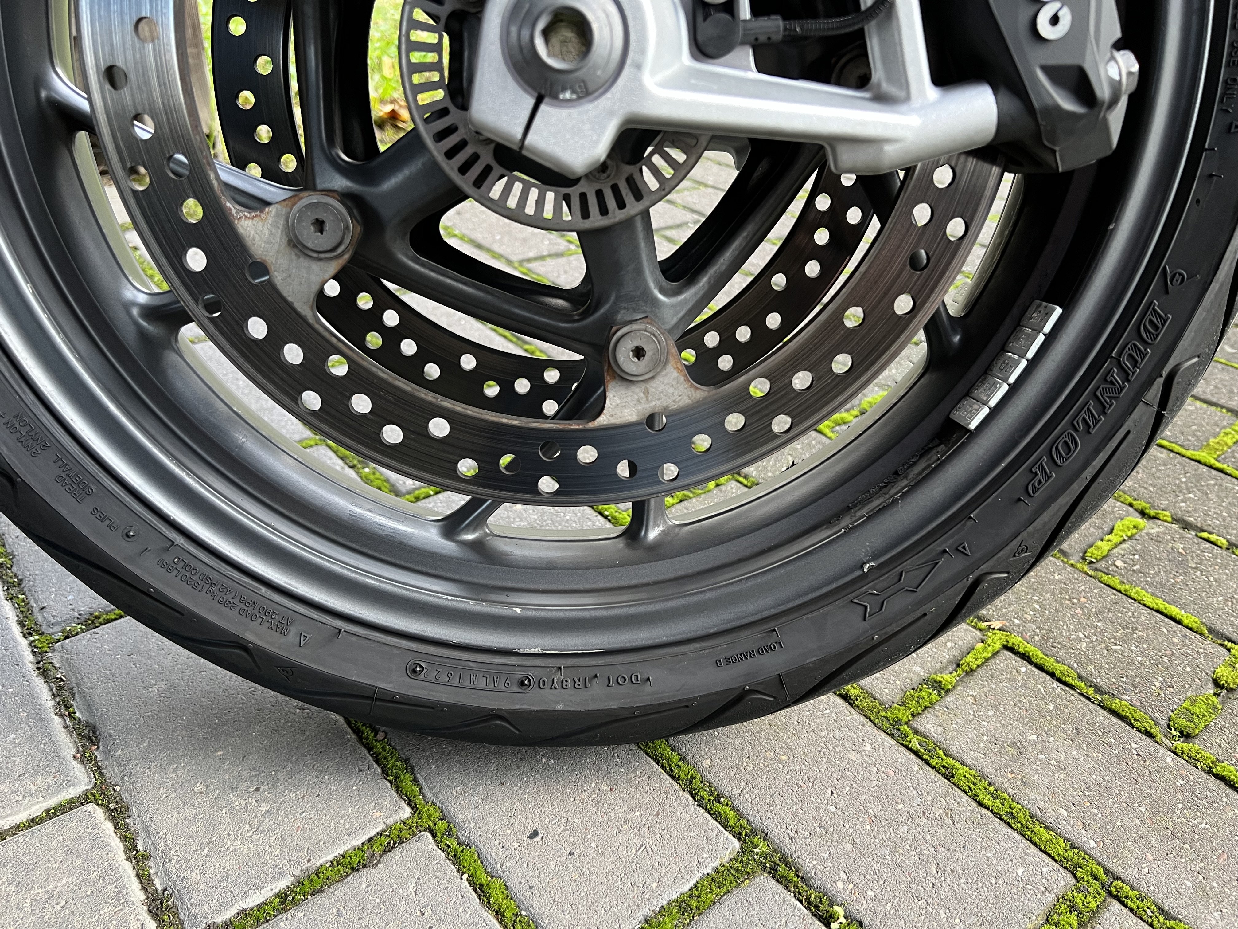

als Starter des Threads bringe ich noch mal einen neuen Schwerpunkt in die Diskussion: Korrosion an der Bremsscheibe.
Es steht im Rahmen der Kaufs bzw. eines Transportschadens einen Felgenwechsel an (Macke kann man im Bild gut erkennen), weswegen ich die Aktion mit der Bremsenreinigung ohnehin „doppelt motiviert“ gestartet hatte. Nun stört mich bei einem neuen gebrauchten auch die Korrosion am Lochkreis der Scheiben. Ich vermute, dass hier nun der eine oder andere mit den Augen rollen oder verständnislos mit dem Kopf schütteln mag.
Nun ja, MICH stört es halt und wenn die Zeit da ist, dann überlege ich halt, wie ich das Moped neben der Technik auch optisch wieder aufhübschen kann. Eventuell könnt ihr es ja doch nachvollziehen?
Habe hier einfach die Drahtbürste angesetzt, aber das wird vermutlich schnell wieder neu rosten. Also wie schützen?
Ein Ölfilm darf hier nicht hin und ist tabu. Schwarz lackieren ist schwierig, da die Scheiben ja in den Nieten arbeiten und eine Lackschicht schnell freigekratzt wird und der Bereich dann stümperhaft zusammengepfuscht aussehen wird. Selbst transparent… weiß nicht, das lass ich lieber - Lackflitter gehört einfach nicht in den Bremsbereich.
Gibt es hier Tipps, wie ich erneute Korrosion verhindern oder verzögern kann?

Rost wird sich an den Befestigungs Punkten kaum vermeiden lassen, wenn Wasser und Streusalz daran kommen. Die Scheiben sind normalerweise aus Grauguss. Kohlefaser mit Keramik Scheiben, so wie sie oft im Rennsport benutzt werden , rosten natürlich nicht. Gibt es solche überhaupt für normale Mopets? Man könnte rund um die Befestigungs Punkte mit farblich passendem Hamerite arbeiten, dann sollte da nichts mehr rosten. Ich würde es auf jeden Fall einmal ausprobieren. An diesen Stellen zu pulvern ist sehr aufwendig und teuer (?).
Ich lebe seit Jahren mit "meinem Rost" und sehe ihn als Patina :D

Haben, den Rost, meine Ks auch.....der Boxer nicht....was ist in den 30 Jahren dazwischen passiert..... :lol:
Hat mich am Anfang ziemlich geärgert.
Ja, ich weiss, die Aufnahme sind u. a. anders.... :twisted:

Könnte es nicht sein, das einigen Bremsscheiben aus VA sind?

ich habe einmal geschaut nach dem Material. Es wird tatsächlich von Edelstahl gesprochen. Es ist aber sicherlich kein V2A oder 4A Edelstahl, sondern eine andere Legierung. Normaler Edelstahl kann nicht geschliffen werden, die Scheiben sind aber geschliffen. Wenn es Edelstahl ist, dann ist dies auch kein Rost, sondern Flugrost. Der sitzt nur oberflächlich auf und kann mit Stahlwolle beseitig werden. An den Scheiben im Bild, wird man aber nichts mehr machen müssen. Wenn ich den Rand anschaue, dürften die an der Verschleißgrenze sein.
Scheiben können auch lackiert werden, steht irgendwo bzw. kenne ich vom BMW Auto. Keramikscheiben würde ich nie verbauen beim Auto. Die Bremsen im BMW (Auto) sind nicht der Renner, deshalb war ich einmal in der Überlegung, Keramik zu bestellen. Bremsleistung und Lebensdauer top, der Rest für den Schrott. Die rechte Seite von einem PKW fährt mehr oder weniger immer im Dreck. Da fliegen auch einmal kleine Steinchen hoch und fangen sich im Bremssattel und der Scheibe. Die Scheibe ist dann Schrott und muß gewechselt werden. Das wird aber nur achsweise gemacht wg. der Reibwerte nehme ich an. Ich kenne den Betrag nicht genau, aber soweit in Erinnerung kostet eine Scheibe um die 5.000 €. Wenn das Fahrzeug im normalen Straßenverkehr eingesetzt wird, werden die Scheiben selten älter als 1 Jahr. Im Rennsport ist es eine andere Geschichte, da wird die Strecke auch gesäubert.

Die Scheibe im Bild hat 4,29-4,33. Tauschen ist jetzt noch nicht geplant.
Woher nun die Korrosion kommt, ist nicht klar. Flugrost mag sein, halte ich aber für wenig wahrscheinlich, da es immer nur um die Federscheiben rum auftritt. Da es bei Motorrad-Bremsscheiben aber nicht selten ist, werfe ich mal die Materialpaarung der Federscheiben ins Spiel. Wäre das vorstellbar, das die aus unedlerem oder edlerem Material besteht und das die Ursache ist?!

da im Sinterbremsbelag Eisenstaub ist kann man das Angelagerte Metall auch wegputzen notfalls mit eiem saueren Reiniger oder Edelstahlbeize..:twisted:

Die Scheiben rosten nicht, es sind die Schrauben.
Diese sind zwar beschichtet, aber auch hier wird die Zeit dran nagen.
Solange Eisen mit drin ist, rostet es halt

ich sehe keine "Rostige Schraube" sondern der Rand der Haltenase der Scheiben.

K1200RS Gespann hat geschrieben: 25. November 2023, 13:50 Die Scheiben rosten nicht, es sind die Schrauben.
Christian, schau Dir das Bild mal ganz genau an. Die Schrauben rosten nicht. Das ist definitiv die Scheibe - von mir aus auch was auf der Scheibe. Sieht man recht gut, wenn man es vergrößert.
Habe ich übrigens bei meiner Enerigca auch. Energica verwendet Brembo-Scheiben. Bei der BMW sind die Ränder der Scheiben lackiert, was man auf dem Bild nicht sehen kann, weil es ja senkrecht zur Fläche aufgenommen ist - bei der Enerigca nicht. Gut, andere Scheibe, bei Enerigca sind die Reibringe mit den Floatern auf einem lackierten Alu-Innenring befestigt, der wiederum an die Felgen geschraubt wird (ähnlich wie schwmimmend gelagerte Oro's).
Aber im Stahlbereich der Bremsscheibe begann schon nach der Heimfahrt durch Regen Rotrost. Hatte vor der Experia eine Ribelle, da war's genau so. Und das, trotz dass es sich um Edelstahl handeln soll...

most hat geschrieben: 25. November 2023, 16:39 Christian, schau Dir das Bild mal ganz genau an. Die Schrauben rosten nicht. Das ist definitiv die Scheibe - von mir aus auch was auf der Scheibe. Sieht man recht gut, wenn man es vergrößert.
Da hast du recht, das habe ich übersehen.
Es wird auch kein reines Edelstahl sein bzw. dort ist immer ein Eisenanteil drin, ansonsten würde sie nicht rosten.
Bist du dir da sicher? Ich denke ehr, es kommt vom Härten. Brembo verwendet normalerweise Grauguß und der rostet eben.

Bei Brembo sagen sie selbst „Edelstahl“, siehe die oben verlinkte Site zur Oro.
Sind die Scheiben von BMW nicht auch von Brembo?

Eine GG Scheibe rostet innerhalb einer Woche im Freien so, dass sie braun ist und erst mal freigebremst werden muss.
Wäre es die Scheibe die rostet, würde sie auch sonst rostig sein.
