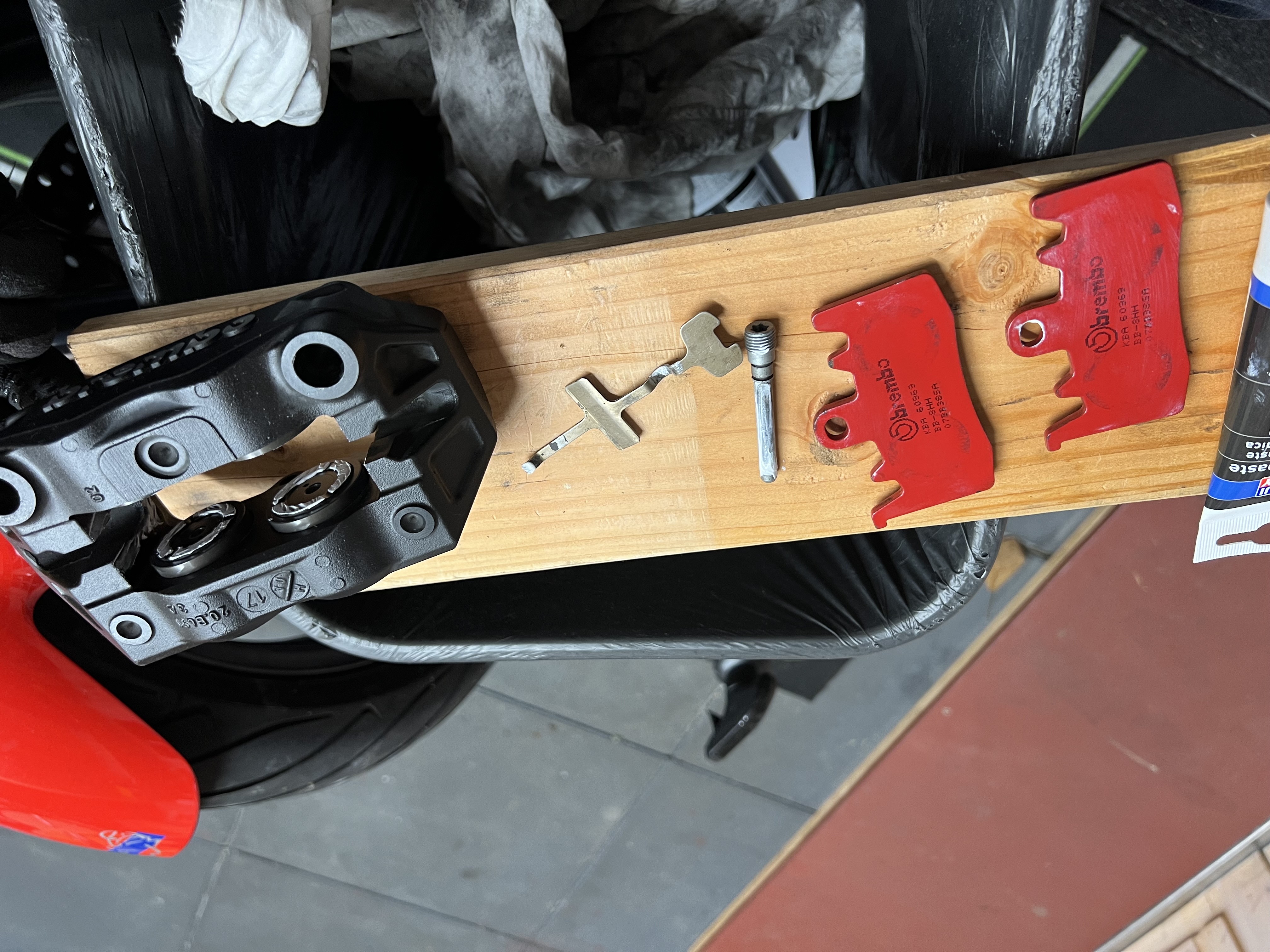

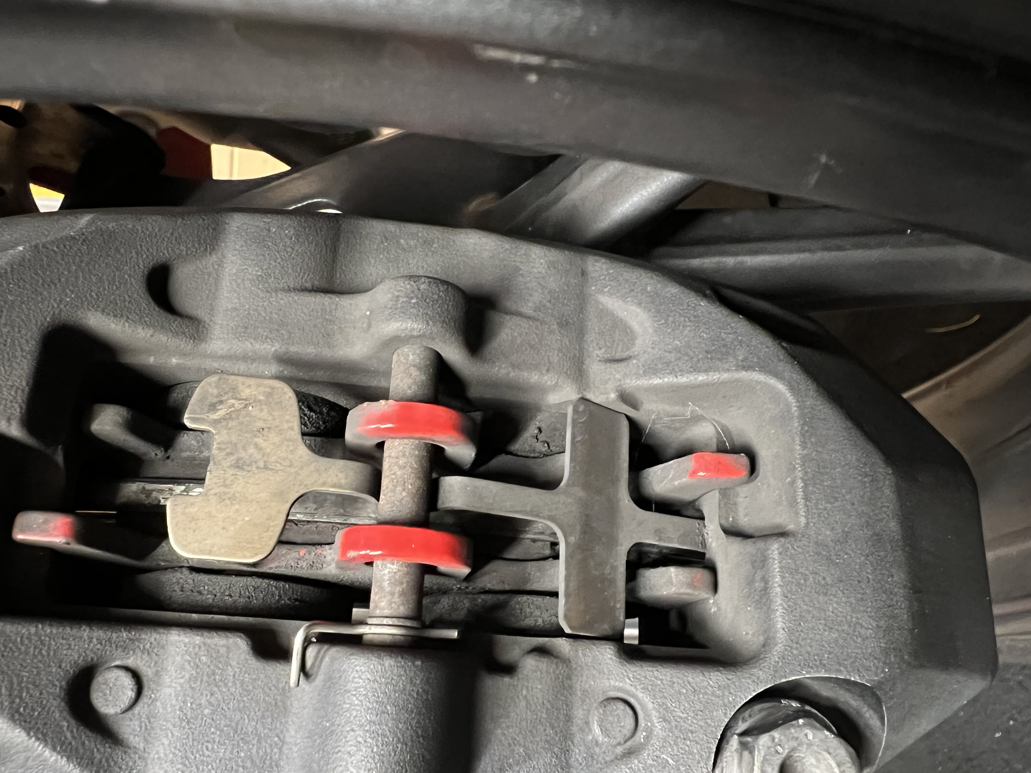

Moin zusammen,
habe mir eine 2018er R zugelegt und bin aufgrund des Wetters nur 150km seit Zulassung gefahren.
Gestern habe ich angefangen, das leider ziemlich ungepflegte Bike mal ordentlich zu putzen. NED falls verstehen, mein Hobby ist schon das Fahren und nicht das Putzen, nur bei einem neuen gebrauchten Bike lernt man die Substanz durchaus erst durch Putzen kennen.
Was sagt ihr zur Anwendung und besonders Menge der von mir aufgebrachten Keramikpaste am Bremssattel? Passt oder doch zu spärlich? Oder noch zu viel?
Habe Bilder vorher/nachher beigefügt - es wird ja wieder schnell so aussehen :lol:

Hallo Most,
weniger ist mehr. Es sollte nur ein Hauch sein und nicht auf den Sätteln aufgetragen werden, sondern an den Belägen. Den Grund siehst du im 1. Bild. Die Paste wird vom Belag vor sich hergeschoben.

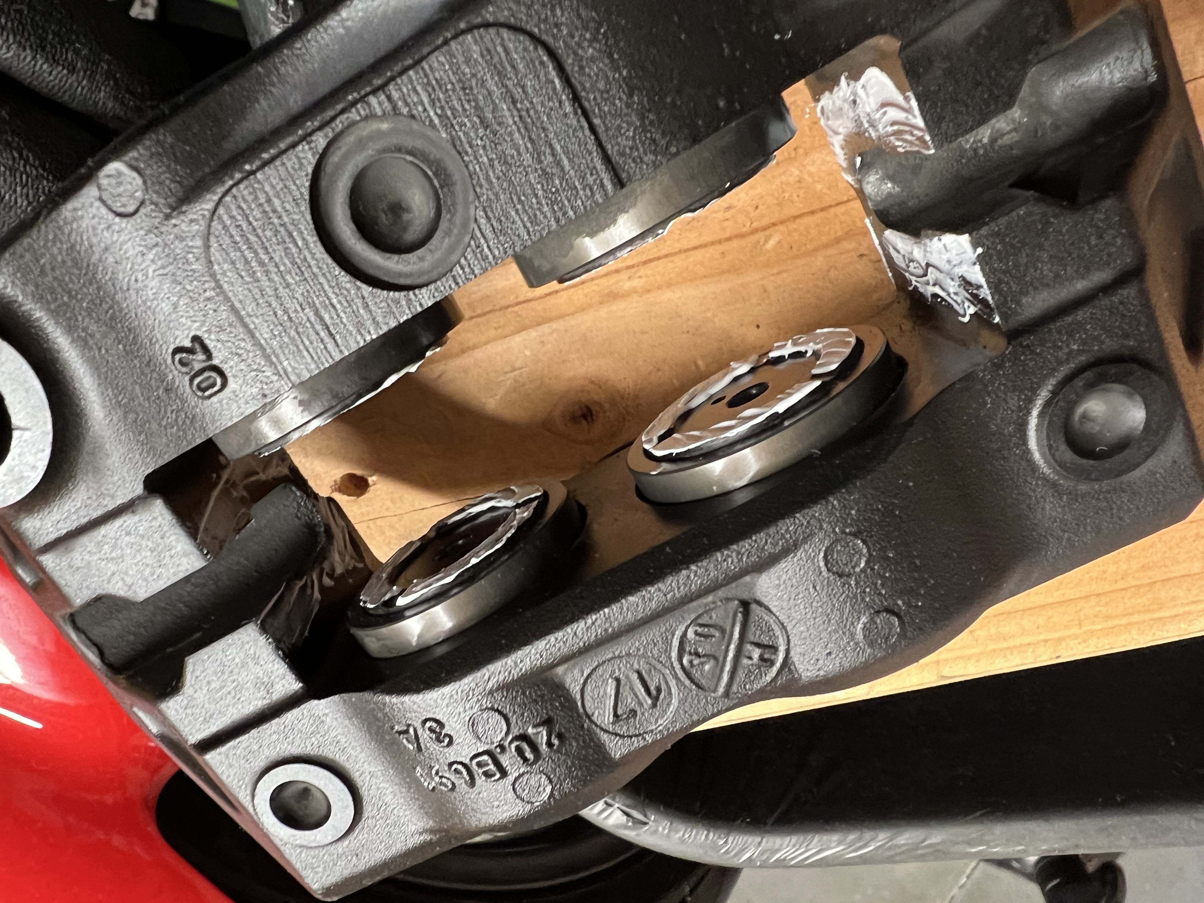

Eine Frage zum Bild 3955:
Die Kolben sind recht weit drin. Wie weit raus kann man die drücken bevor sie verkanten oder gar rausfallen? Ich frage, weil ich immer versucht bin, die Laufflächen mit Bremsenreiniger zu säubern damit die Kolben nicht - irgendwann total verpicht - die Dichtungen unwirksam machen.

Das kann ich dir nicht beantworten. Ich vermute aber, mindestens soweit, bis sie bei noch eingebauten Belägen die Beläge aufeinander pressen. Ich habe es so gemacht, dass ich die Kolben etwa 2-3mm weiter aus dem Zustand raus gedrückt habe, in dem sie bei meiner Belagstärke waren und den Staubrückstand mit einer alten Zahnbürste und mit einem Lappen ohne Reiniger beseitigt habe. Generell verwende ich Bremsenreiniger nur für Beläge und die Scheibe, ich versuche zu vermeiden, das was an die Kolben kommt. Bremssattelfluten geht gar nicht, ob schon bei meinem Bremsen Reiniger steht, dass er Gummi nicht angreifen soll. Ich gebe aber auch zu, dass ich den Bremsattel von außen mit einem in Bremsreiniger Getränkenlappen abgewischt habe. Sollte aber problemlos möglich sein.

Alpenbummler hat geschrieben: 19. November 2023, 11:30 Eine Frage zum Bild 3955:
Also, ich habe mir ein Metall genommen, welches genauso stark ist, dass die Kolben soweit rausfahren können wie wenn die Beläge komplett abgefahren wären. Dieses Metall mittig einklemmen, weiter lasse ich die Kolben nicht raus.
Hat bei meiner vergangenen Reinigung super geklappt. Gereinigt habe ich mit lauwarmem Spüliwasser. Danach habe ich Bremskolbenpaste sauber eingearbeitet (1000x rein und raus; war recht aufwändig 🙄).
Bremsenreiniger ist wegen der Dichtungen weniger geeignet.

Aber was soll ich im ersten Bild sehen? Da ist doch noch nichts zusammengebaut?! Ist es nicht eigentlich völlig Wurscht, auf welcher Seite man die Paste aufträgt? Es sind doch immer zwei Flächen, die bei Montage aneinander reiben - egal ob die Paste nun auf der einen oder anderen Fläche ist… oder verkenne ich da die Situation und du meinst was anderes?
Nein ist es nicht, ich habe es dir auch erklärt. Wenn du die Pampe so lässt, findest du sie irgendwann auf der Scheibe und den Belägen.
Ich finde es richtig an einem unbekannten, gebrauchten Motorrad die Bremsbeläge raus und zu kontrollieren. Genauso wie alle Ölstände und den Luftdruck der Reifen.

Okay, jetzt verstanden! Guter Hinweis, dann geh ich da direkt noch mal dran! :thumbup:

Mundpropaganda hat geschrieben: 19. November 2023, 15:19Also, ich habe mir ein Metall genommen, welches genauso stark ist, dass die Kolben soweit rausfahren können wie wenn die Beläge komplett abgefahren wären. Dieses Metall mittig einklemmen, weiter lasse ich die Kolben nicht raus.
Da bist du auf jeden Fall auf der sicheren Seite. Muss ich mal messen, wie dick das Metall dann sein muss. Muss ja die Summe der beiden Belagsgrundplatten (plus ein bisschen was) plus die Bremsscheibendicke sein.
Danke für den Hinweis mit dem Bremsenreiniger. Vielleicht wäre WD40 auch was ...

Alpenbummler hat geschrieben: 19. November 2023, 20:33 Da bist du auf jeden Fall auf der sicheren Seite. Muss ich mal messen, wie dick das Metall dann sein muss. Muss ja die Summe der beiden Belagsgrundplatten (plus ein bisschen was) plus die Bremsscheibendicke sein.
Würde heissen, im Notfall würde die Bremse ausfallen, da nichts mehr an die Scheibe gepresst werden würde. Selbst Eisen auf Eisen ist, im Notfall, besser wie nichts. Bei regelmäßiger Kontrolle wäre dies aber eh nicht nötig.
Gefährliche Manipulation an der Bremsanlage.

Du meinst ...
Alpenbummler hat geschrieben: 19. November 2023, 20:33 (plus ein bisschen was)
... könnte man auch weglassen?
Bleibt noch die kleine Unsicherheit, ob das Dummymetall genau in der Mitte zwischen den beiden Kolbensätzen bleibt.
