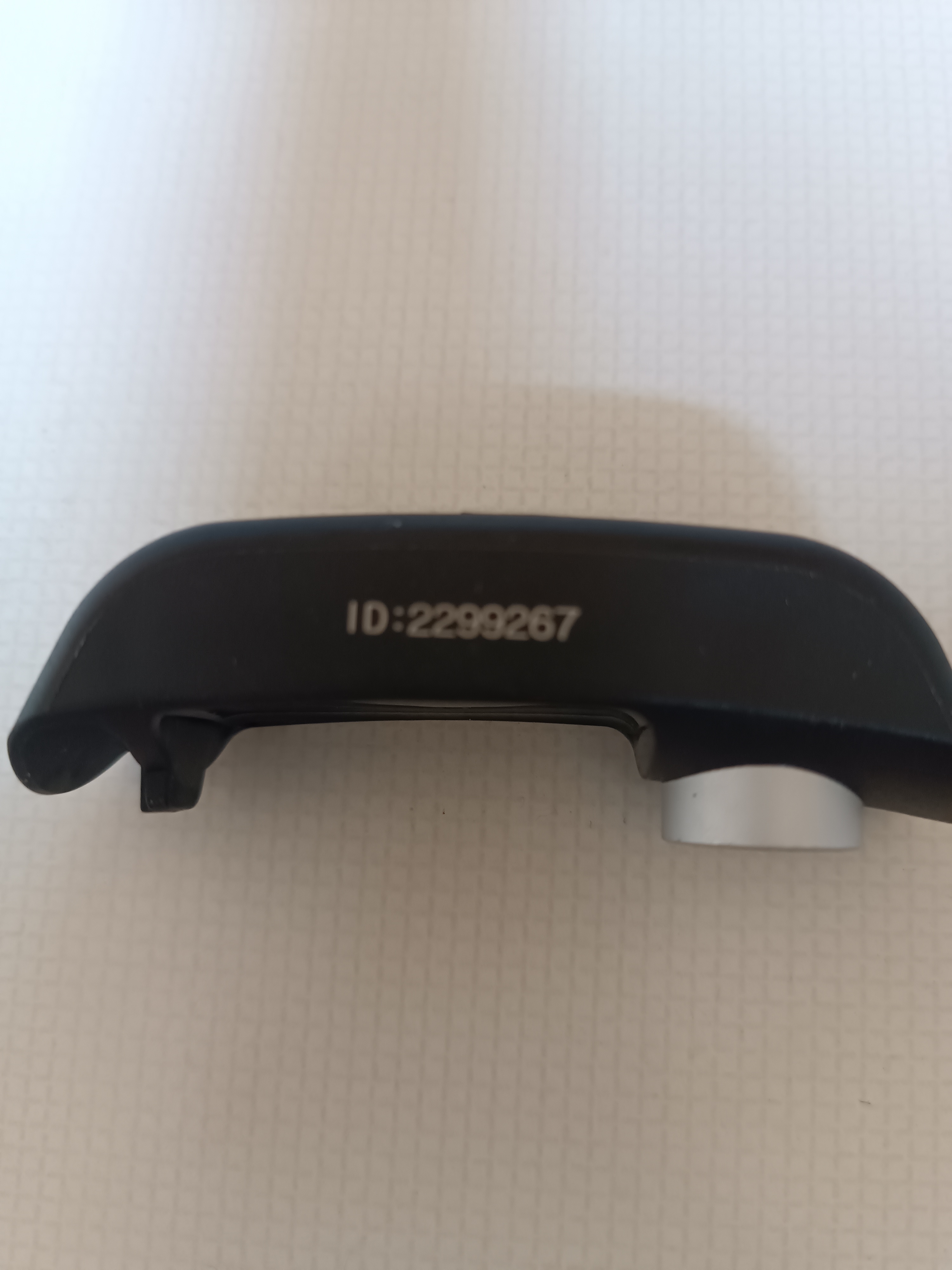

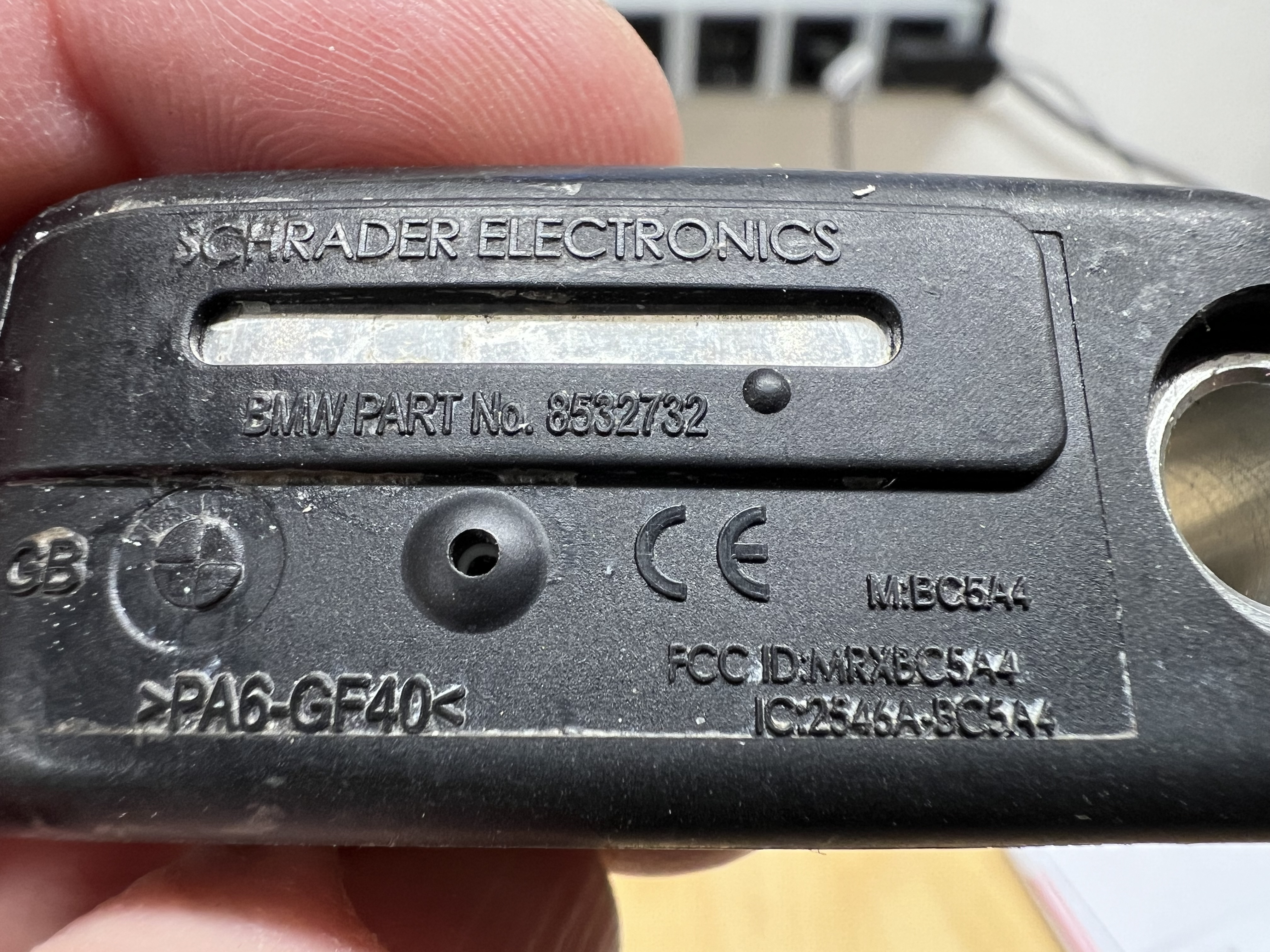

Schaut nicht aus, wie ein bedruckter Aufkleber, es steht in weißen Lettern ID mit 7-Stellen
RDKS Reifendrucksensor R1200R 2018 (gebaut Nov 2017)

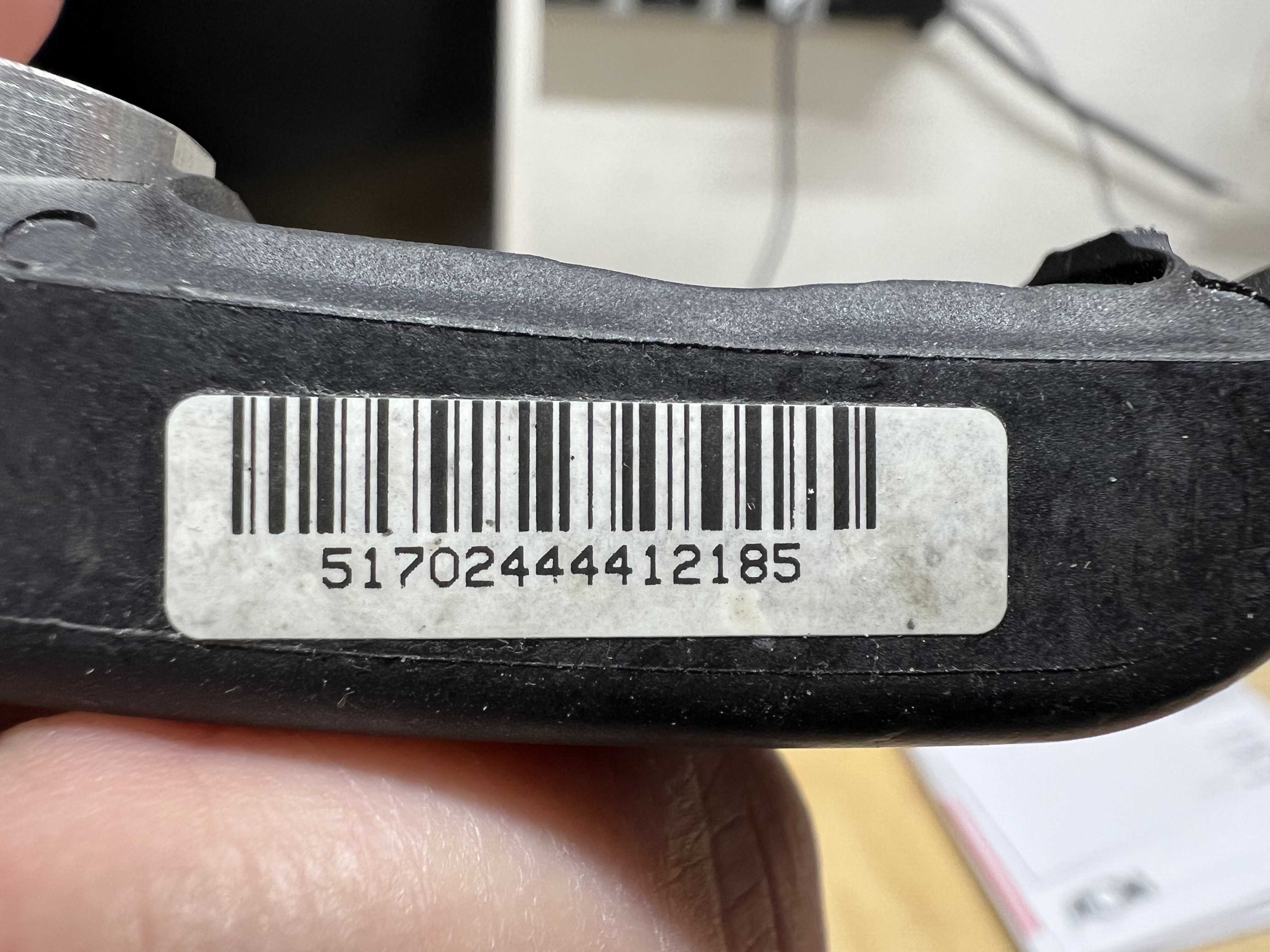

Nach der ID habe ich deshalb gefragt, weil sie mit Aufkleber/Aufdruck erfahrungsgemäß von MotoScan ohne Aufweckgerät erkannt werden.Pieter hat geschrieben: 18. März 2024, 20:07 Das Anlernen mit Motoscan habe ich bei Maschinen bis Baujahr 2016 erfolgreich durchführen können. Laut Aussage eines Bekannten aus dem RT-Freunde Forum soll es bei den neueren RT`s ab 2018 nicht mehr klappen. Da ich die MotoscanVersion 1.92 in der Ultimate Ausführung habe aber leider noch keine neueren Moppeds unter den Fingern hatte kann ich dazu nichts sagen, sorry.
Bei mir gilt das gleiche wie bei Peter, meine GS ist Bj. 2015, deshalb weiß ich nicht, ob es bei deiner R 2017 auch geht? Das einfachste wäre, du triffst dich mit deinem Bekannten und der testet, ob dein neuer Sensor erkannt wird.
Ist ja keine Tat, Diagnoseadapter einstecken und über Reifendruck-Control neuen Sensor anlernen gehen. Nicht vergessen, die alte ID aufschreiben, die wird nämlich überschrieben, falls der Anlernvorgang nicht klappt. Dann geht es nur mit dem Aufweckgerät, um die alte ID wieder zu finden.
Re: RDKS Reifendrucksensor R1200R 2018 (gebaut Nov 2017)

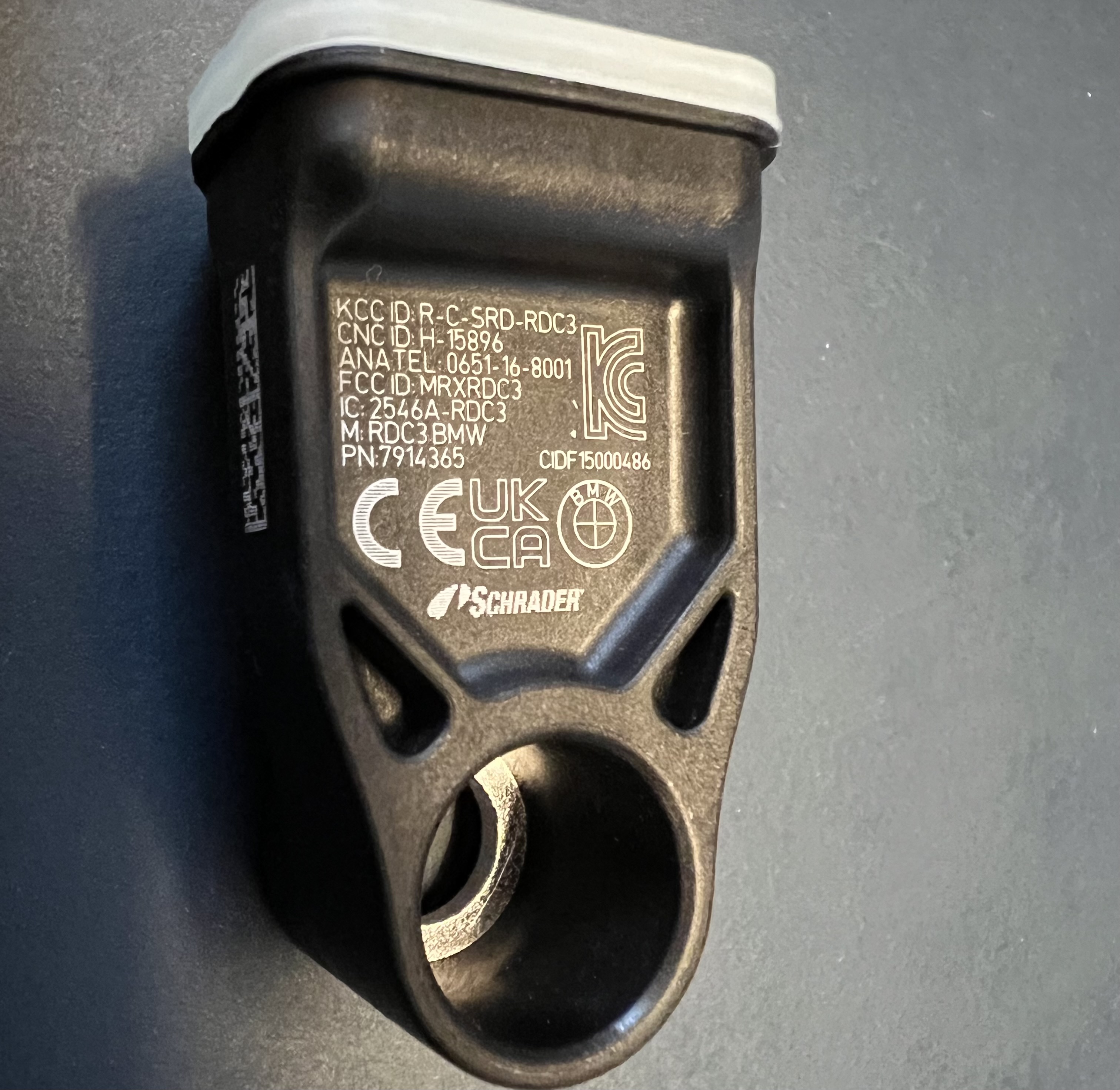

Außer der “PN”, die sicherlich die Part Number darstellt, kann ich keine 7-stellige Nummer erkennen. Ich würde die Sensor-ID neben der 8-stelligen CIDF vermuten. Üblich in der Industrie ist die Beschriftung per Laser. Ist gerade bei kleinen Platzverhältnissen konkurrenzlos. Nur, wenn viel Platz ist und der OEM es erlaubt (weil die sich nämlich auch lösen könnten), dann werden klassische Aufkleber genutzt.Neikirchner hat geschrieben: 18. März 2024, 18:32 Schaut nicht aus, wie ein bedruckter Aufkleber, es steht in weißen Lettern ID mit 7-Stellen
Hier nochmal ein Foto meines neuen Sensors: Die Demo-Version von MotoScan habe ich bereits installiert und auch per OBD-Dongle verbunden. Ich hatte letztes Wochenende beim Radausbau mal zum Versuch das RDC-Steuergerät ausgelesen, da standen auch Sensor-ID’s. Nur habe ich mir leider nicht gemerkt, ob die Sensor-IDs nun 7 oder 8 stellig waren. Batteriestatus stand übrigens bei beiden OK (oder sinnähnlich), und der gemessene Druck lag hinten korrekt bei 2,88 bar, vorne aber bei 5,1 bar. Nachgemessen waren aber 2,5 drin => der Sensor ist fritte!
Mein Plan ist es, heute zu Vergölst, Reifen abziehen lassen, den Sensor selbst rauschen, dann aufziehen und wuchten. Leider kann ich noch nicht sagen, wann ich Zeit zum Radeinbau und Probefahrt finden werde. Berichte dann natürlich hier!
Chance 1: Automatisches Erkennen. Aufgrund des im zweiten Beitrag verlinkten Threads aus dem Nachbarforum, wonach ein einzelner neuer getauschter Sensor offenbar ohne Anlernen erkannt wurde, hoffe ich dass das auch bei mir klappt. Erst, falls das nicht geht, werde ich die Ultimate Version kaufen und selbst anlernen.
Chance 2: Anlernen per Aufweckgerät, das ich noch aus der Zeit habe, wo ich mal einen Opel Ampera-E hatte.
Chance 3: Und als doppelten Boden habe ich ja das Foto des neuen Sensors.

- Neikirchner
- Beiträge: 39
- Registriert: 30. Oktober 2022, 09:44
- Mopped(s): R1200RS (K54)
ich habe gerad oben genanntes probiert, leider ohne Erfolg.
Adapter, App und Aktivierungsgerät vorhanden.
Versucht mit Eingabe der Ident-Nr. oder automatisch, kein Erfolg..
Vorgehen: App geöffnet, alte raus gelöscht, neue eingegeben. Dann wollte ich diese aktivieren mit dem EL50448, aber es kommt immer Fehler,
Aktivierung nicht erfolgreich.
Automatisch versucht, Fehler gelöscht, gefahren aber nauch ca. 15 KM kam der Fehler wieder.
Har da jemand einen Tipp für mich?
Danke schon mal
Da habe ich jetzt keinen Ansatz, außer, dass evtl. das Aktivierungsgerät den Sensor nicht wecken kann, warum auch immer.
Das Aktivierungsgerät brauchst Du nur, wenn Du nicht fahren kannst. Aber Du kannst ja fahren! Sobald du über 30km/h kommst, sendet der Sensor auch ohne das Gerät. Dann anhalten und Anlernen versuchen.
Den Unterschied, den ich noch erkennen kann: Ich habe den alten Sensor nicht gelöscht, sondern einfach den neuen eingebaut und gefahren. Hatte dann aber auch das Phänomen, dass die angezeigten Reifendrucksensornummern so überhaupt nicht zu dem Aufdruck des neu verbauten Sensors gepasst haben. Keine Nummer des Aufdrucks entsprach auch nur in Teilen dem, was die App anzeigte.
War mir aber letztendlich Wurscht, da es ja funktioniert hat.
Wünsche Dir viel Erfolg!

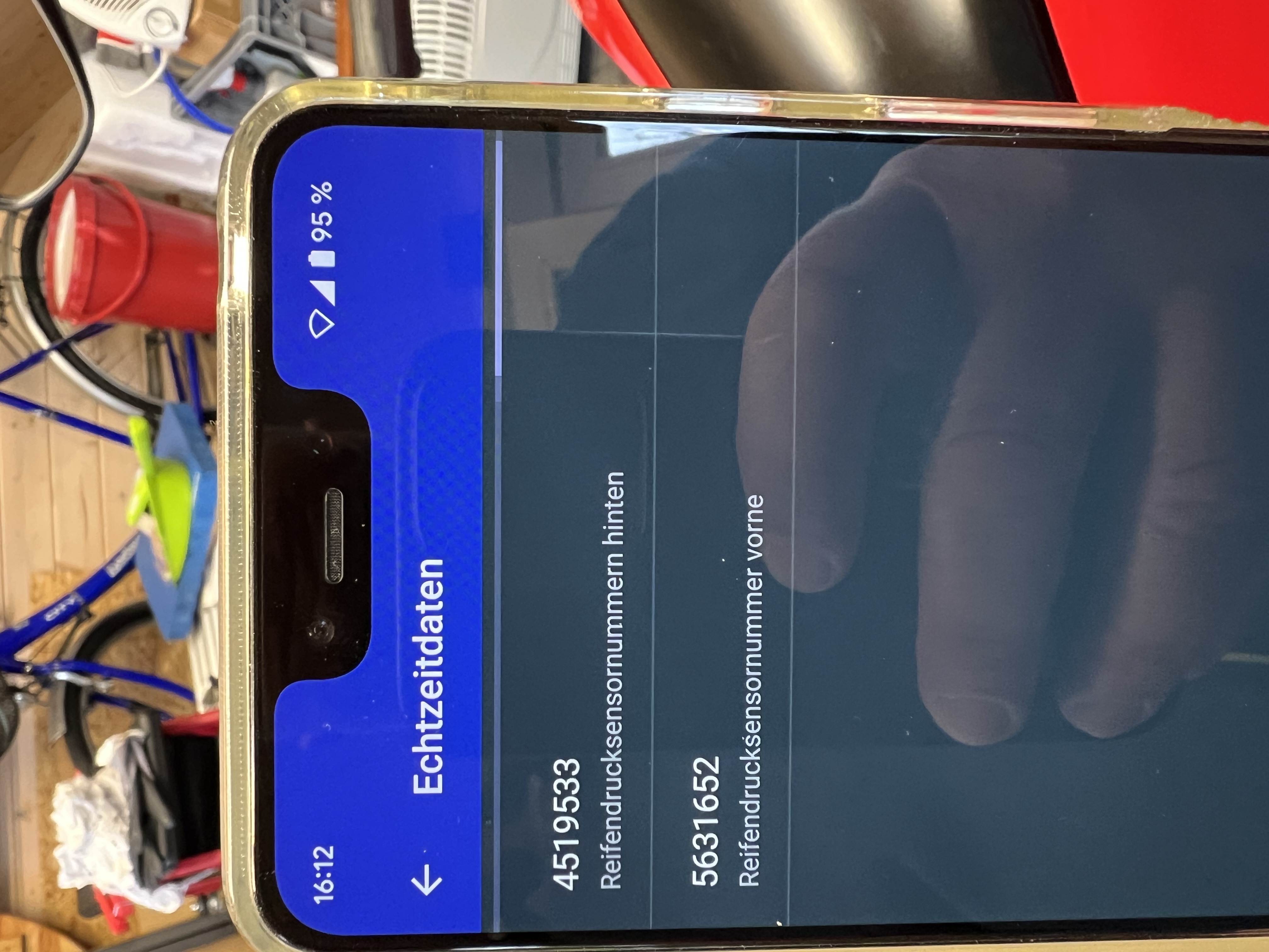

Als Referenz - Anzeige der App: Und dann (siehe auch oben) Aufdruck des neuen Sensors: Und für Zweifler dann auch noch mal zwei Fotos vom alten Sensor:
leider kein Erfolg...

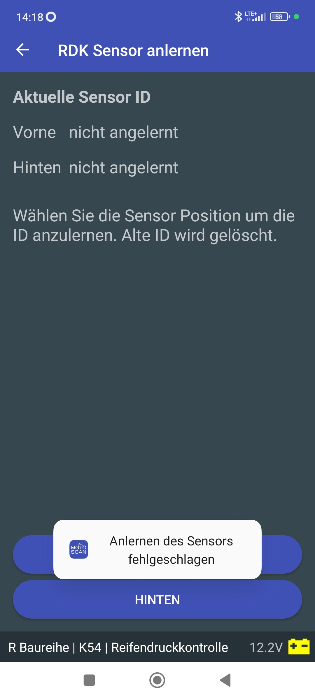

Ich komme beim Anlernen des Sensors immer auf 48% und dann bricht es ab mit Fehlermeldung
"Anlernen des Sensors fehlgeschlagen"
Entweder werden die Sensoren nicht aktiviert oder sind einfach Schrott...

Hat dein Handy Netz wenn du das probierst? Nur für den Fall, dass die App da was nachladen muss.
du hast da jetzt 2x das gleiche Bild hochgeladen, auf dem man keine Beschriftung lesen kann.
Aber ich meine darauf den Sensor alter Bauart erkennen zu können. Den neuen Typ siehst Du bei mir ja oben. Blöde Frage: Wo hast du den bezogen? Ich frage, weil mir mein BMW Händler im Herbst sagte, dass der neue Typ (mit neuer Teilenummer) die alte Variante ersetzt hat. Wenn Du da jetzt doch noch eine alte Variante erhalten hast, dann könnte doch theoretisch auch die Batterie fritte sein...?! Der Sensor wurde ja im Laufe des Jahres 2018 umgestellt. Meine damalige R1200RLC war aus Ende 2017 mit EZ 20218 - und da war die Batterie am Ende (allerdings nicht nur kalendarisch nach 6 Jahren, sondern auch mit 46.000km gut genutzt).
Haben denn die Spritzgussteile eine Datumsuhr? Daran erkennt man, in welchem Monat/Jahr das Kunststoffteil hergestellt wurde. Lagerhaltung auch bei Kleinteilen machen viele Hersteller nicht mehr, daher wird die Fertigung des Sensors zumindest nicht Jahre vom Herstellungsdatum der Kunststoffteile abweichen. Ist alles nur Kaffeesatzlesen, eigentlich sollte es auch ein unbenutzter Sensor der alten Bauart problemlos tuen.
Oder hast du in einen alten Sensor eine neue Batterie eingebaut und hat diese möglicherweise keinen Kontakt?

- Neikirchner
- Beiträge: 39
Hallo Most,
hab die Teile in der Bucht oder vom Amazonas, wo, kann ich gar nicht mehr sagen. Liegen schon ein Jahr bei mir.
Datum oder so was hab ich nicht gefunden auf den Teilen.
Sind Neuteile, Batterietausch hatte ich schon mal versucht, war eine kurzfristige Lösung beim ersten Tausch, ca 10000km, trotz 2050 Batterie.
Beim zweiten Tausch ging so gut wie gar nichts.
Hab mir die alten Teile nach dem Ausbau angeschaut, waren mittlerweile oxidiert, Kontakte und Platine, und hab jetzt auch den oberen Kontakt abgerissen.
Diesmal mit neuem Bild.
- (1.38 MiB) Noch nie heruntergeladen

Kämpfe momentan auch mit dem Vorderrad Sensor.
Was ist denn ein Aufweckgerät ???

Hallo zusammenmost hat geschrieben: 11. März 2024, 20:02
Erhalten habe ich aber den Schrader-Sensor, der auf der Leebmann-Produktseite als kompatibel für die K53 steht. Nun gut, das kenne ich wohl, dass Teilenummern obsolet gemeldet werden und durch andere Nummern ersetzt werden.Aufgrund der Bauform sehe ich aber erst mal schwarz, dass man bei diesem Modell die Batterie austauschen kann... aber egal, das plane ich ja mit dem noch verbauten Sensor (der hoffentlich so ausgeführt ist, wie es dargestellt ist.
Hat hier evtl. jemand ein Bild wie der neue Schrader Sensor auf einer Felge montiert ist?
Danke Euch.
EDIT: Sorry, in Beitrag #17 kann man sehen wie das aussieht. Danke.
Es grüßt
Marco
BMW R1200RS K54 2015
Marco

Woran erkennt man wie alt die Sensoren sind?
Steht da die KW und das Jahr drauf?
Es grüßt
Marco
Marco
RS1100
Bei der alten Bauform konnte man das beim "Auslesen" sehen. Beim Neuen habe ich es noch nicht getestet.
Haben die ein Verfallsdatum? Und wenn ja, wie lange ist die Nutzungsdauer.
