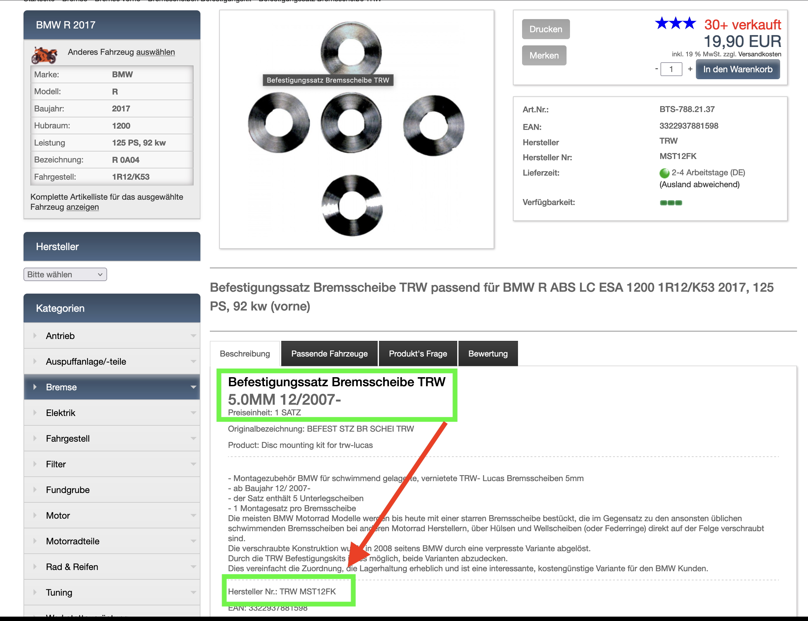

HIER der Kit der bei diesen schwimmenden 5 mm Bremsscheiben MST357FS sein muss.

Wie ich schon sagte, sieht TWR da keine technische Möglichkeit das deren 5 mm 357'er ohne eine Unterfütterung der Bremsscheibe im Sattel klarkommt. Wie es bei einer anderen 5 mm Bremsscheibe eines anderen Herstellers aussieht .... keine Ahnung.joerg58kr hat geschrieben: 23. September 2024, 15:52 ..........

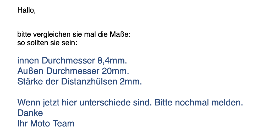

Heute kam nun eine eindeutige Aussage bezüglich deren KIT 12FK (Distanzscheiben).
Ich hatte nach den Massen gefragt. An meiner R habe ich ja aktuell links 2 mm und rechts einen mm Passscheiben angebracht. Mein individuelles Anpassen an meine Sättel. Bei einer anderen R1200R/S kann es ganz anders sein!
TRW hat sich grundsätzlich für 2 mm je Seite entschieden. Kann ich nachvollziehen.
