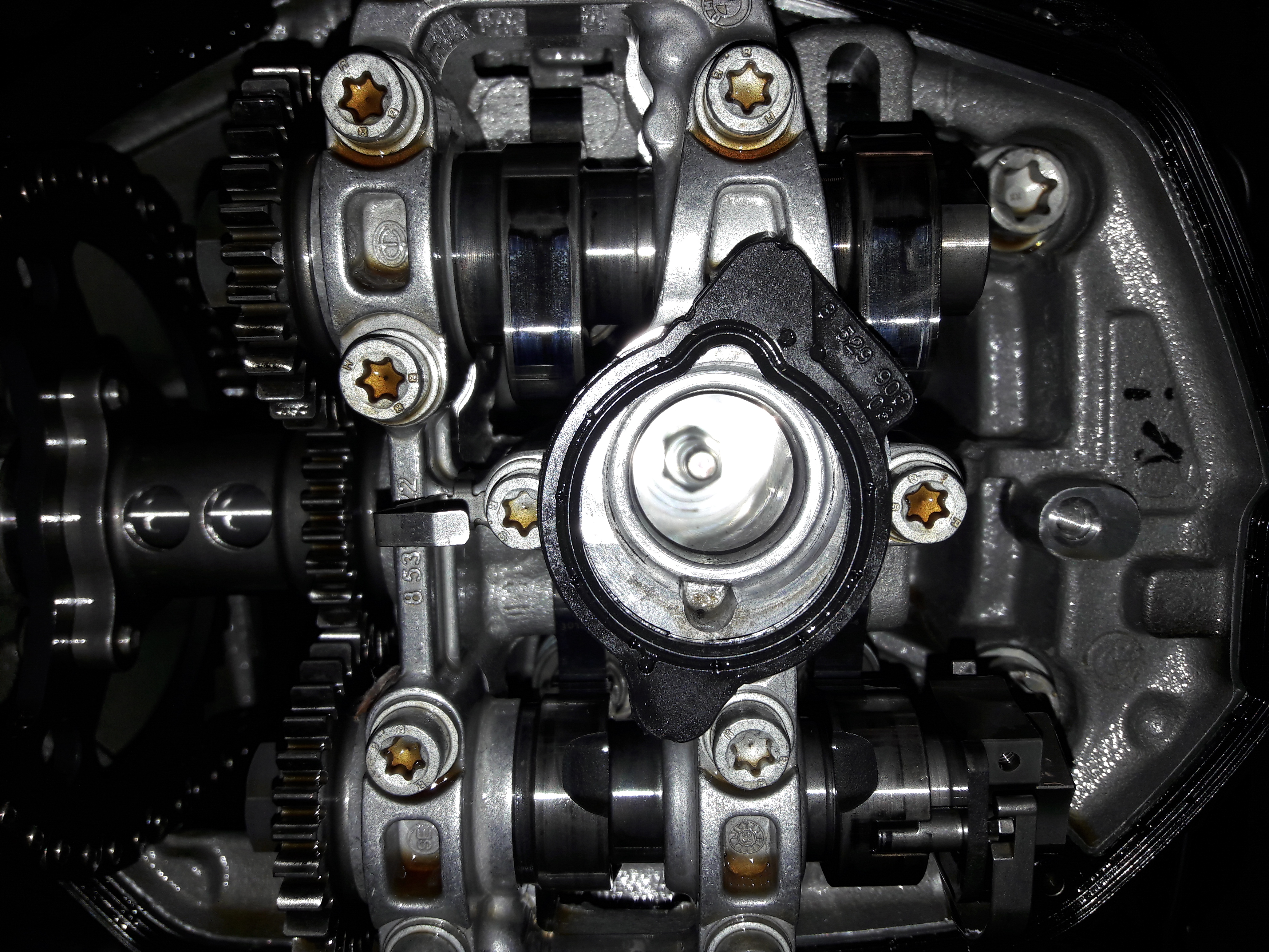

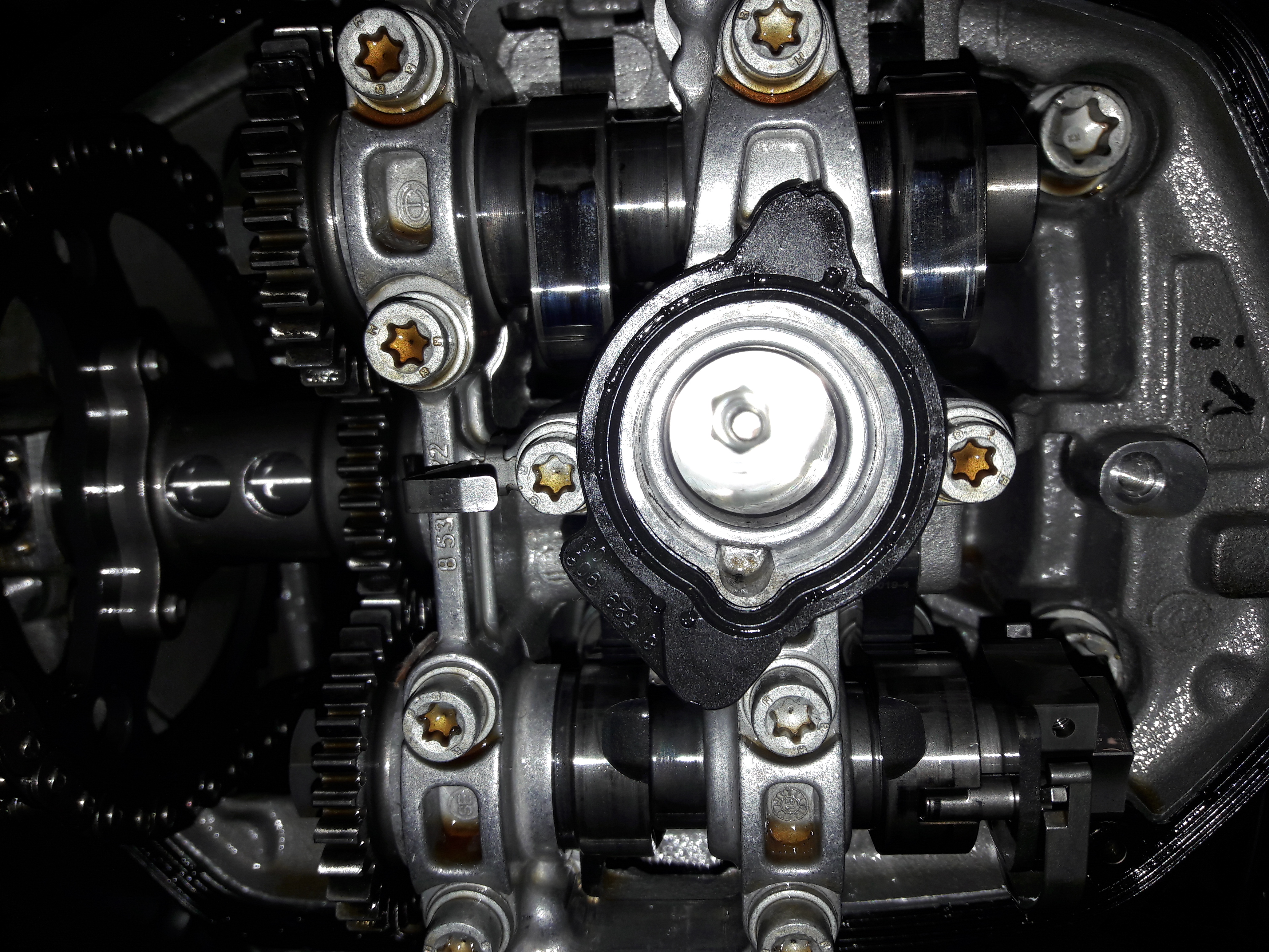

Des Rätsels Lösung: Es war nichts kaputt. Man hat die Schutzhaube und den Ventildeckel abmontiert, alles schön sauber gemacht und wieder zusammen gebaut. Sicherheitshalber hat die große Schraube, die den Ventildeckel und die Schutzhaube hält, eine neue Dichtung bekommen. Die Ventildeckeldichtung blieb drin, wurde aber mit Dichtungsmasse ergänzt (ist vielleicht Standard, weiß nicht). Alles wieder zusammengebaut und laufen gelassen - war dicht (sagt der Freundliche). Bin nebeldurchnässt heimgekommen (schöne Grüße vom schönen Bodensee im Herbst und Winter) und hab' mich so nicht mehr druntergelegt.
8 AW = 87,60 € musste mir der Spaß wert sein (isses auch). Die Nachsaison kann kommen.
Und eine Probefahrt mit der neuen 1300er GS mit ASA, Rentnerlift und allem PiPaPo hab' ich bei der Gelegenheit abgegriffen. Auch ein Erlebnis.
Danke nochmal für Eure Tipps und Ratschläge.

So ganz genau weiß man es nicht. Vermutet wird, dass sich durch den Aufprall beim Umkipper neulich der Ventildeckel verschoben hat und dadurch die Ventildeckeldichtung unten undicht wurde. Ob auch die Dichtung, die unter der großen Schraube liegt, undicht war, weiß ich nicht. Diese Dichtung wurde als einziges Teil ausgewechselt.

:D Das man diese Gummidichtung noch mit einer weiteren Dichtungsmasse versieht ist schon eher ein Witz.
Aber, ok die Werkstatt will da auf Nummer sicher gehen und dich nicht kurz danach wieder enttäuscht vorfahren sehen.
Auch der Deckel der 1250 wird mit drei Schrauben fixiert. Deckel u. diese Schrauben liegen im Dichtungsbereich; logisch.
Das die Undichtigkeit vom Deckel kam, denke ich mal, haben hier 90 % angenommen.
Das es das gekostet hat was verlangt wurde, ist ja ok. Insbesondere wenn man es nicht selber machen möchte / kann.
Dann mal eine zukünftig gut abgedichtete Fahrt! :wink:

Soweit ich weiß gehört dort nirgends Dichtmasse hin. Wenn Dichtmasse nötig ist, dann wurde das Problem nicht gefunden/behoben…
Bei mir konnte ich dich verbogene Schraube nur neben der Neuen erkennen, war nur minimal verbogen aber das reicht. Und nur die Dichtung der Schraube tauschen hätte nichts gebracht…
Will damit deine Werkstatt nicht schlecht reden, die Vorgehensweise irritiert allerdings.
