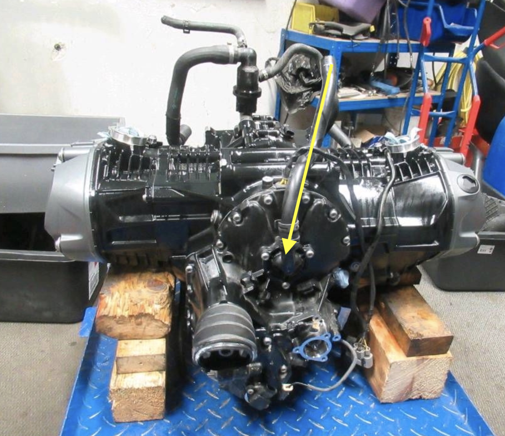

Kurbelgehäuseentlüftung sollte sich auch :wink: bei der 1250'er oben, hinten, recht mittig befinden. Dort geht dann ein Schlauch nach oben hoch. Ob man da was erkennt weiss ich aktuell gar nicht. Bisher nicht versucht meine Nase in diese Ecke zu bekommen. :lol:

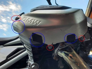

https://s20.directupload.net/images/use ... kkeyi.webp
Das Öl hing an den blau markierten Stellen:
https://s20.directupload.net/images/use ... s3kq2.webp
Rot markiert die m.E. drei einzigen Schrauben, mit denen die Schutzhaube befestigt ist. Die zwei kleinen kann man sicher einfach rausdrehen. Was ist mit der großen? Geht mit der auch gleich der Ventildeckel mit weg? Oder hat der noch weitere Schrauben und der Schutzhaube?

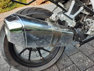

Außerdem ist der ganze Auspufftopf eingesaut:

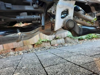

Und es hingen dicke Tropfen an den rot markierten Stellen (an dem runden Ding und am Hauptständer darunter):
https://s20.directupload.net/images/use ... v9rhi.webp
Was ist denn das runde Ding, das am Auspuffrohr dranhängt?
Die Schelle, mit der der Topf ans Rohr geklemmt wird, ist vorn (grüner Strich) bündig mit dem Rohrstück, das am Topf hängt. Das ist doch richtig, oder?

Danke für dein Bild zur Kurbelgehäuseentlüftung Weissblau. Die zwei Schläuche haben damit dann wohl nichts zu tun. Wenn ich dich richtig verstehe, geht die Kurbelgehäuseentlüftung nach oben. Das ist aber nicht die Stelle, an der das Öl rauskommt.
Die beiden Schläuche an meiner R sind trocken.

Der Schlauch, der die Entlüftung hochführt ist der unter dem gelben Pfeil in deinem Bild, richtig?
Ist das obere Ende dann unter der Tankblende?
Nein, da kommt das Öl sicher nicht her, um das es hier geht.

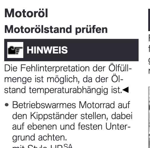

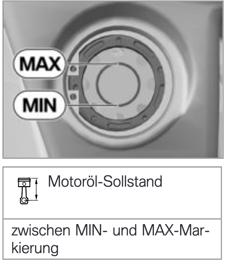

PS.: Dein Ölstand steht da doch auch ausserhalb des Kreises!? Oder dein Mini-Foto täuscht mich gerade. Erkenne keine blaue Markierung.

Zur Ölstands Kontrolle muß das Mopet auf einer ebenen nicht geneigten Unterfläche stehen. Dann wird es auf den Seitenständer gestellt. Du hast, wenn du das Mopet senkrecht stellst, zuviel Öl drin, das drückt dann durch die Dichtung.

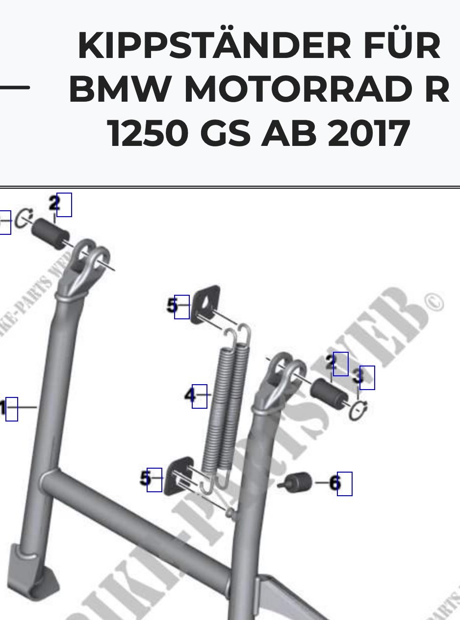

==>> Mittelständer!
Nix Seitenständer! :wink:
Kippständer ist bei BMW der Mittelständer / Hauptständer.
