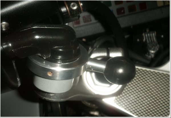

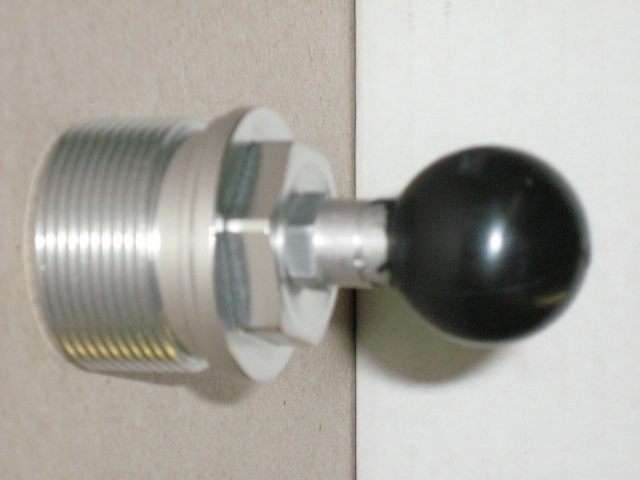

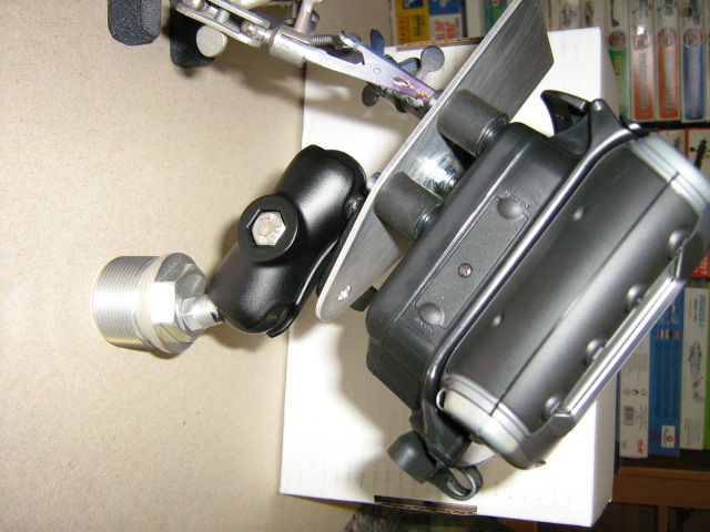

hier ist meine Lösung. Mal sehen was ihr davon haltet. Ich hatte mir so einen Halter wie weiter vorne beschrieben gebogen (der unter den Lenkerhalter geklemmt wird), aber den Zumo nicht direkt darauf befestigt, sondern eine RAM-Mount Kugel zum Anschrauben darauf montiert. Damit kann man die flexible Halterung aus dem Zumo von RAM-Mount weiter verwenden. Als ich das Ganze dann ans Motorrad gehalten habe, ist mir aufgefallen, dass die Kugel direkt über der Stopfenschraube der Gabel liegt. Also warum nicht die Kugel direkt auf diesen Stopfen montieren? In unserer Gabel ist schließlich nur Luft und Öl, aber keine Feder. Ich habe mir den Stopfen als Ersatzteil besorgt, mittig ein Loch durchgebohrt, ein M6 Gewinde hineingeschnitten und dann von Innen eine M6 Schraube eingeschraubt. Die Schraube sollte einen Kopf mit möglicht großer Auflagefläche haben, ggf. noch eine Beilagscheibe mit großem Durchmesser verwenden. Das Ganze habe ich mit reichlich Schraubensicherung hochfest eingeschraubt, damit Luft und Öl in der Gabel bleiben. Auf das herausstehende Gewinde habe ich dann die Kugel mit Schraubensicherung mittelfest geschraubt. Vorher die Länge der Schraube so kürzen, dass sich die Kugel bis zum Anschlag aufschrauben lässt, aber das ganze Gewinde in der Kugel genutzt wird. So ist es am stabilsten. Und jetzt einfach alten Stopfen gegen neuen tauschen und Zumo drangeklemmt.
Das ganze ist voll verstellbar, leicht zu demontieren und hat null Spiel. Die Sicht auf die Instrumente wird auch nicht verdeckt. Kosten fallen nur für die RAM-Mount Kugel an, da man ja den vorhandenen Stopfen umbauen kann und sich die übrigen Halterteile aus dem Zumo verwenden lassen (der Halter auf dem Bild ist teilweise Eigenbau, aber nicht erforderlich)
Nur am Motorrad montiert kann ich es noch nicht zeigen, da es mir in der Garage derzeit zu kalt ist.

Die von Stefan eine nette Variante...........

Lieber Oldtimer mit 80.000 auf der ersten Kupplung, als Youngtimer und dauern kaputt. Das Navi nur als Zielsucher für die BMW Werkstatt als POI macht doch keinen Spass. :D
Mein Gedanke bei der Konstruktion war, dass ein 6 er Loch selbst handwerklich weniger Begabte bohren können.
Wenn ich den Halter angebaut habe, lege ich noch ein Foto nach.
