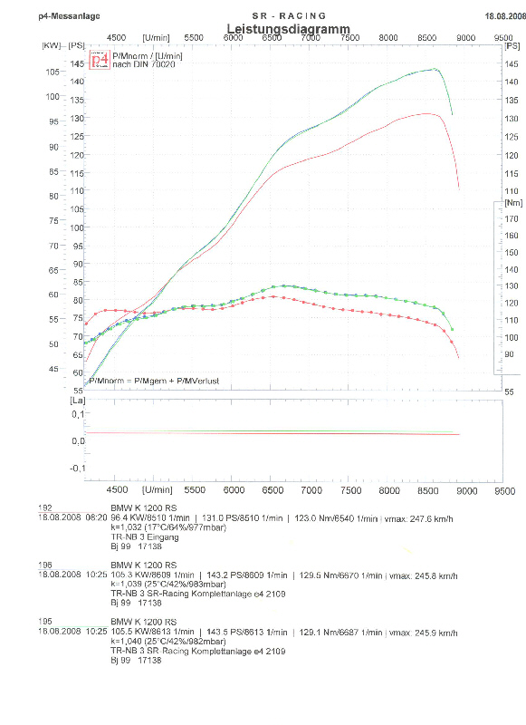

die SR-Tüte ist dran und macht höllisch viel Spaß!
Der Service bei SR in Schrobenhausen war sehr gut und hat viel Spaß gemacht. Auch wenn der Weg mit 510 km mit Motorradanhänger hinterm PKW etwas weit war....
Anbei die Messwerte, die schon vor Umbau des Auspuffs bei 131 PS am Hinterrad lagen und jetzt satte 143 PS ausweisen.
Meine Meinung zu 98PS, 130PS und 143 PS mit SR:
- wer schaltfaul unterwegs sein will, mit Sozia oder Sozius eine durchzugstarke Maschine sucht, ist mit 98 PS sehr gut bedient! Auch mit 90 km/h hinterm PKW und dann im 5. oder 6. Gang überholen ist ohne weiteres möglich.
- wer mehr Power sucht und auch mal alleine um die Ecken fegen möchte aber ein ruhiges Motorrad sucht ist mit der 130PS-Version sehr gut bedient.
- wenn man sich jedoch wünscht, dass aus der bayerischen Dame eine Gianna Nannini wird, ist mit der SR-Anlage super gut bedient. Das Grinsen kommt einem bei jedem Dreh am Griff unweigerlich ins Gesicht! Aaaaber man muss bereit sein einmal mehr zu schalten, denn die Leistung unten herum nimmt stark ab. Und dass nicht nur auf dem Prüfstand, sondern im täglichen Fahren!
Ich bin sehr froh diese Entschedung getroffen zu haben. Das Drehmoment im unteren Drehzahlbereich ist ausreichen für gemütliche Fahrten zu machen, wenn's um die Ecken gehen soll, muss man halt eben über 4.500 U/min fahren. Im Vergleich zu modernen Supersportlern immer noch minimal aber im Vergleich mit der 98 PS-Variante doch etwas mehr.
Und die 143 PS? - Das ist der absolute Wahnsinn und ist gerade noch so mit meinen Fahrkünsten zu beherrschen! Da muss ich jetzt erst wieder reinwachsen! Nur muss ich die ja nicht immer ausnutzen, Hirn einschalten bleibt einfach erforderlich! Aber der Sound, wenn man am Rädchen dreht, ist einfach toll. Gut, im Dorf sollte man lieber nicht deutlich über 3.000 drehen, es sei denn, der Ruf ist sowieso schon ruiniert (dann lebt es sich ganz ungeniert). Aber wozu sollte man auch über 3.000 drehen?
Soviel zu meiner (kurzen) Erfahrung. Ich habe richtig Spaß und bedanke mich für die Tips und Hinweise!

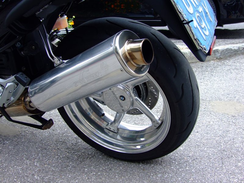

.... auch ein wenig Lärm macht bei der Dicken spaaaaaaaaaaaaaaaß.....
wenn die Leut glauben eine BMW könnte nur säussssssseln haben sie sich getäuscht.......
greats....... to vienna.....
und das mir keiner über das verbeulte Taferl schimpft......
