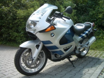

- so sieht sie aus meine "Große"

SR ist nach unserer Meinung die beste Nachrüstanlage für die K12RS. Du verlierst bis ca. 4.500 U/min Drehmoment bekommst dann aber nach oben zu mehr an Leistung. Schau mal über die Suchefunktion hier im Forum, du wirst eine Menge finden.
Das Bild von deiner K12 irritiert mich etwas. Demnach hat deine orig. Anlage noch die Al-Hülse über den Topf, dies dürfte nicht sein in diesem Bj. Schau mal welches Herstelldatum deine ist. Du kannst es auf unserer Homepage prüfen mit dem VIN-Decoder, schau hier:
http://www.k1200rs.de/page16/page22/page22.html

das mit dem 98er Modell macht mich jetzt schon stutzig! Da meine Papiere heute unterwegs zur Zulassungsstelle waren, kann ich's gerade nicht prüfen.
Mit dem langsam angehen lassen ist das so eine Sache.... Wenn man die Leistung abrufen kann, was kanns Schöneres geben?
Und sich dann zurückhalten? Und auf was warten?
Vielen Dank für den Tip, werde heute Abend gleich mal auf der angegebenen Seite nachsehen und hier kurz berichten. Mein Moped hat jetzt ca. 17.000 km runter da dürfte doch nix passieren oder? Jetzt bin ich echt verunsichert!!!

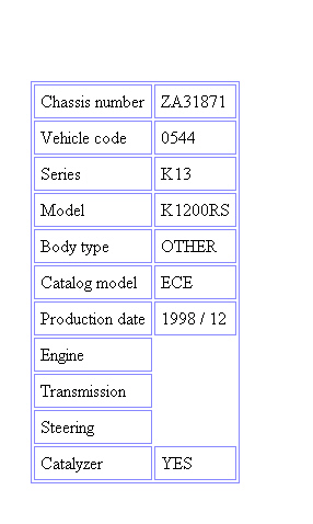

Nochmal Hallo,
da hat es sich bewahrheitet, Produktion 12/1998!
Muss ich jetzt irgendwas beachten? Kann oder muss man prophylaktisch was tun?
Es grüßt:
Norbert
Es grüßt:
Norbert

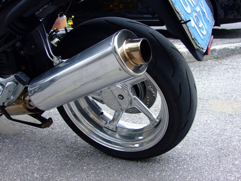

Das Teil macht "mich" scharf, ist eine AC Schnitzer Komplettanlage, mit DB Killer......
im Standgas brabbelt sie ganz sanft dahin, aber wehe man dreht am Quirrl... da hört man sogar durch den Schubert S1 den geilen Sound.....
Greats to Vienna
Greats to Vienna

Norbert du solltest zum Händler gehen und dir über die Fgz.-Nr. klären lassen welche Rückrufe dort alles gemacht wurden. Wenn deine 12/98 ist wirst du mit dem Motor keine Probs haben. Es können noch die Kühlventilatoren kommen und der Nehmerzylinder der Kupplung. Wenn die Karre solange gestanden ist solltest du auf jeden Fall alle Öle/Filter/Kerzen (inkl. Benzinfilter) wechseln, die Ventile prüfen lassen und dann so 1.000 km mal etwas langsam tun, damit der Motor wieder "eingefahren" wird.
