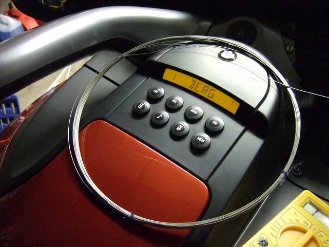

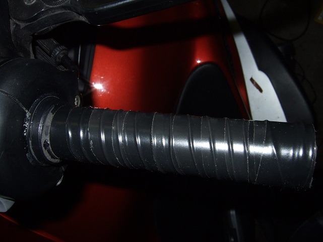

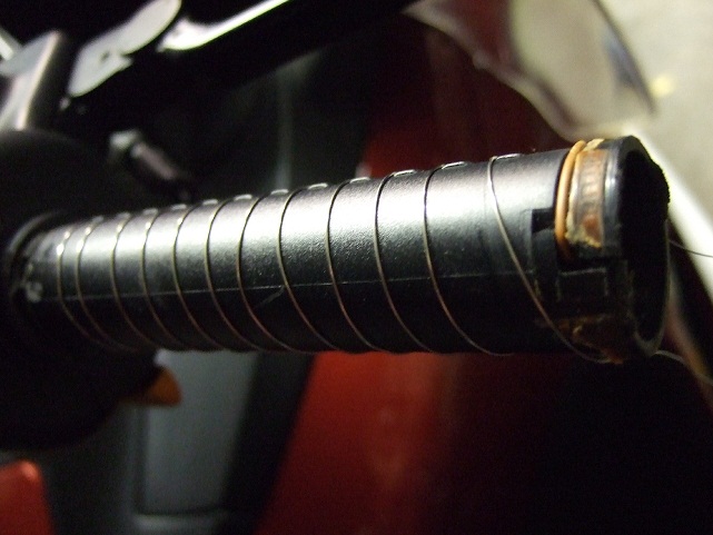

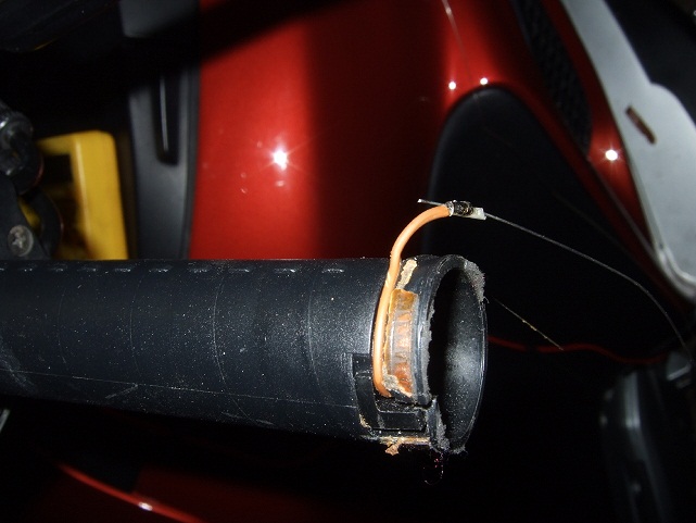

Wollt noch was zum Thema Heizgriffe nachschieben :D Nämlich das beim Wechsel der Gummis meist die Heizung gleich mit getrennt wird. :lol:
Hab hier mal ein paar Bilderchen zu meinem Wechsel des Heizdrahts eingestellt.
Aus meiner Zeit als K75-Treiber hab ich mir diesen Edelstahldraht mit 0,45 mm Durchmesser besorgt, hat ungefähr den gleichen Widerstandsbeiwert (geringfügig kleineren Widerstand, also höheren Strom, mehr Wärme :) ) wie die Originalen. Der Originaldraht ist um einiges dünner wie dieser Edalstahldraht und lange nicht so haltbar.
Wenn Interesse kann ich ja mal über einen Meter den Widerstandswert ermitteln. Aber auch dem Einen oder Anderen ein Stück für die Reparatur zukommen lassen. :)
Der Wechsel ist bei abgenommen Griffgummis leicht.
Erst an einem Ende des Kabelanschlusses fixieren (quetschen, löten), dann den Windungspuren folgen (von außen nach innen), dort umlenken (die Position ist vorgegeben) dann zurück und das Ende an dem zweiten Leitunsgstrang fixieren. Das Ganze muß natürlich straff erfolgen. Für gaaanz Ängstliche Anschlüsse mit Schrumpfschlauch isolieren, normales Klebeband tuts auch, muß natürlich straff umwickelt sein. Dann noch ein kurzer Test, Griff drüber fertig.
Bei halbwegs guten rechten Händen, halbe bis dreiviertel Stunde Arbeit, hat bei meiner alten K noch zwei Gummiwechsel problemlos überstanden.

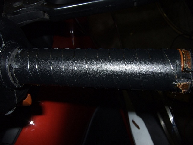

So und hier die restlichen Bilder dazu.
Sehr schön kann man den Unterschied zwischen dünnen Originaldraht und dem doch dickeren Edelstahldraht erkennen.

Hast Du mal den Strom mit den Edelstahldrähten gemessen?
Der Draht den BMW verwendet hat ein PTC verhalten und begrenzen den Strom dadurch wenn der Griff zu warm wird. Das kann der Edelstahldraht nicht.
RalfL
Beiträge: 109
Registriert: 26. April 2007, 07:06
Wohnort: Kürten-Weiden
Re: beheizbare Griffe
#62 Beitrag von RalfL »
Hallo Dieter,
also gemessen hab ich den noch nicht. Das war damals (so ca. vor 15 Jahren) ein Tipp aus dem Flyingbrick-Forum und speziell für die damaligen K-Typen ausgemessen.
Ich kann nur sagen (fühlen) dass die Temperatur in Stufe 1 schneller erreicht und etwas höher anzusiedeln ist und in Stufe 2 auf mit dickem Handschuh gut warm wird aber eben nicht heiß. Die Temperatur bleibt gleichmäßg, bisher aber erst max. 1h getestet :)
Hab mal den Widerstandswert über 1m ermittelt, liegt mit meinem Schätzeisen zwischen 9 bis 10 Ohm.
Auf Stufe 1 ist ja auch noch ein Vorwiderstand geschaltet (wenn ich den Plan richtig gelesen habe). Ich denke auch dass sich der Widerstand des Edelstahldrahts beim Erwärmen auch hier leicht erhöhen wird, sodass der Strom gebremst wird.
Hab das im Frühjahr repariert und seitdem gute Erfahrungen damit gemacht, vor allem das schnellere Ansprechen in Stufe 1 möchte ich nicht mehr missen.
