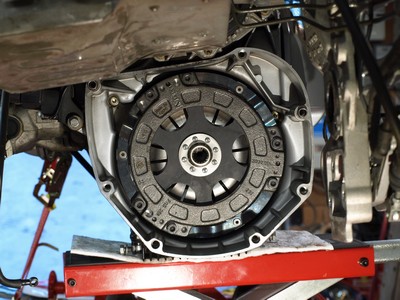

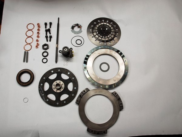

Auf dem ersten Bild seht ihr die Neuteile die ich bis jetzt erhalten habe. Es fehlen noch Teile, welche nicht im Zentrallager sind und beschafft werden müssen. ( Aussage BMW ).
Somit stockt die Arbeit zur Zeit.
Das zweite Bild zeigt den jetztigen Zustand der Rep.
