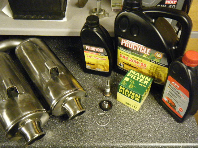

Und jetzt gibt es nach dem Beheben des Wartungsstaus den ersten regulären Service mit
Motoroel 20W-50 mineralisch und Oelfilter
Getriebe-/Endantrieb Oel 75W-140
Bremsflüssigkeit DOT 5.1
und als optionale Arbeiten
einen neuen Steuerkettenspanner für den linken Zylinder (verbesserte Ausführung soll Geräusche bei niedrigen Drehzahlen minimieren, da Öldruck im Steuerkettenspanner länger stabil bleibt)
neues Oelschauglas, da altes nicht dicht und beim Ausbau kaputt geht.
und etwas Auspuff-Tuning
Auf eine tolle Saison 2016

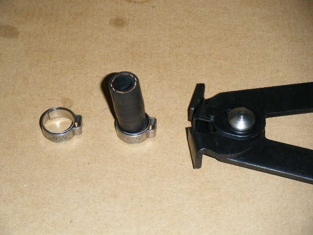

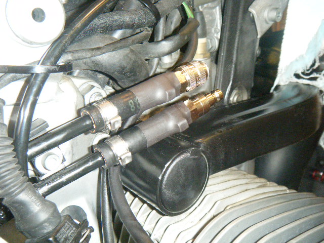

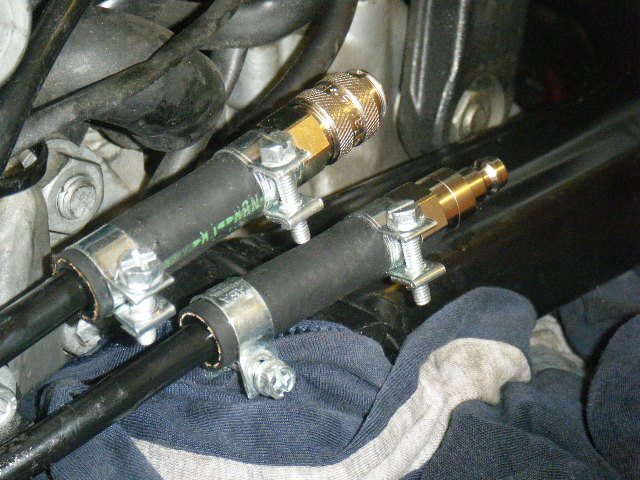

Da man ja einmal im Jahr unter den Tank muss um die Bremsflüssigkeit im ABS Steuerteil zu wechseln, habe ich die Benzinleitungen mit Schnellkupplungen versehen. Allerdings befinden die dich an einer Stelle, wo zwischen Tank und div. Kabeln am Rahmen recht wenig Platz ist. Die Befestigung mit Schlauchschellen zum Schrauben hat mir deswegen wegen der vielen spitzen Ecken nicht gefallen. Ich habe mir also sogenannte Ohren Schellen besorgt und auch eine Zange dazu. Bei den Ohren Schellen habe ich welche aus Edelstahl mit einem Innenring verwendet, da die gleichmäßiger klemmen. Zange und Schellen sind aus der Bucht. Zange so 8,-- Euro, 25 Schellen 14,-- Euro. nach Montage habe ich sie noch mit Schrumpfschlauch überzogen. Jetzt scheuert sicher nichts mehr.
Noch ein Nachtrag: den Steuerkettenspanner im linken Zylinder habe ich gegen das verbesserte Modell getauscht. Nach Demontage der Drosselklappe hat sich der alte Spanner mit einem S-förmigen Ringschlüssel problemlos ausbauen lassen. Ist auch unter dem Telelever ohne Anheben etc. rausgegangen. Einbau des Neuen war genau so einfach. Nur muss man das Teil bis die ersten Windungen des Gewindes greifen gleichzeitig runterhebeln und drehen. War fummelig, ist aber auch gegangen.
Gestern noch den Originalendschalldämpfer gegen einen von Laser getauscht. Bis der wieder richtig auf dem Rohr vom ersten Topf drauf war drei Stunden herumgebastelt. echt der Horror. Aber jetzt sitzt er.
Gruß Stefan

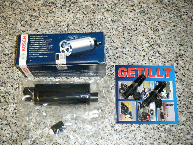

So es ist wieder Winter und da kann man ja mal ein paar Pläne schmieden. Eigentlich ist ja schon fast alles ausgetauscht, aber zwei Sachen habe ich doch auf der Liste.
Austausch der Benzinpumpe.
Die vorhandene pumpt zwar noch ordentlich, macht sich dabei aber unüberhörbar bemerkbar. Letztes Jahr habe ich die baugleiche Pumpe an meiner K1200RS gewechselt und die neue ist kaum mehr zu hören. Daher jetzt auch hier. Allerdings war der Wechsel nicht Plug and Play, da die neue Pumpe einen Stecker und die alte geschraubte Stromanschlüsse hat. Dadurch waren die vorhandenen Kabel zu kurz und das sind Spezialkabel, die man nicht so einfach bekommt. Falls das hier auch ein Thema wird schreibe ich wie man an die Kabel kommt.
Austausch der Einspritzdüsen.
Hatte ja letztes Jahr schon generalüberholte und ausgeliterte von Till eingetauscht. Effekt war von vorher gut zu nachher besser.
Jetzt tausche ich mal die alten grauen gegen die schwarzen ELV14 . Schau mer mal ob der Effekt von besser zu viel besser ist.
An die Umsetzung mache ich mich dann ab März, wenn es in der Garage wieder erträgliche Temperaturen hat.

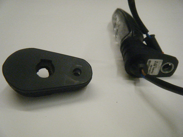

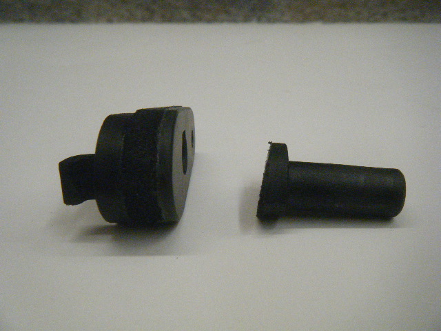

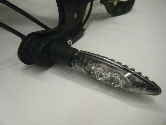

Blinker - die zweite Version - die erste Version ist unter Beitrag #13
Ist mal wieder Winter - Zeit zum Basteln
Hatte ich vor gut 10 Jahren die originalen Blinker hinten gegen kleinere Halogenblinker ersetzt, kommen jetzt LED-Blinker dran.
Dazu habe ich mir original BMW-Blinker besorgt. Da ich immer versuche am "Kernmotorrad" so wenig wie möglich zu verändern habe ich die originalen Blinkerhalterungen modifiziert.
- von den Kunststoffhaltern das Rohr abgesägt und die Platte eben geschliffen
- darauf ein Zwischenstück aus zähem Schaumgummi ca. 1cm dick (mit Aussparung für den Fuß des Blinkers) geklebt (Sekundenkleber Gel)
- darauf eine Gegenplatte mit einen Loch für den Blinkerfuß (noch nicht kleben). Der Fuß hat eine Rastnase. Wenn man das Loch passend feilt kann man den Blinker einstecken und um 90 Grad drehen und er ist schon mal im Loch fixiert.
- hinten wo das Befestigungsloch des Blinkers sein wird ein 5 mm Loch durch Gegenplatte, Schaumgummi und Fuß bohren
- dort im Schaumgummi eine Distanzhülse mit 5 mm Innendurchmesser und der Höhe des Schaumgummis einsetzen, damit später beim Anschrauben
nicht der Schaumgummi zusammengequetscht wird
- jetzt Gegenplatte verkleben und schauen das die Löcher fluchten
- Blinker in Gegenplatte einsetzen und das Ganze am Motorrad montieren
Das Elektrische muss ich noch machen. Auch ob ich Widerstände oder ein lastunabhängiges Blinker

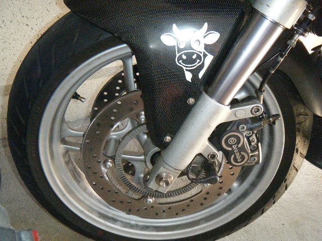

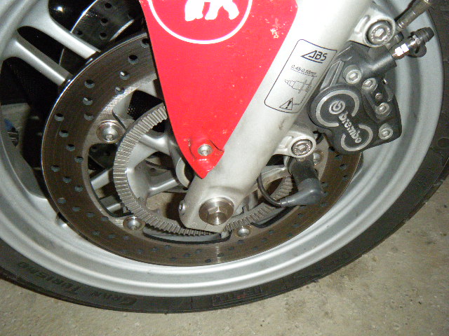

Der neueste und hoffentlich finale Stand zu den vorderen Bremscheiben.
Angefangen habe ich mit BREMBO Ersatzscheiben (steht ja BREMBO auf der Bremszange). Zu denen passen aber nicht die originalen BMW Rollen. Es gibt entsprechende Anbausätze von BREMBO, ab die wollten auch nicht richtig passen. Am Ende waren die neuen Scheiben verzogen und damit Schrott. Jetzt ein Versuch mit TRW MST238. Besser aber trotz "passenden" Anbausatz MST13FK auch nicht optimal. Haben kurz vor dem Anhalten nervig gequietscht. Organische statt Sintermetall Belägen eingebaut. Besser aber nicht weg. Jetzt nochmal alles Nachgemessen. Ergebnis Rollen des "passenden" Anbausatzes 2/10 mm zu kurz und damit zu wenig Spiel für die schwimmende Lagerung. Es gibt einen Anbausatz MST15FK mit 2/10 längeren Rollen und den baue ich jetzt ein und dann schauen wir mal. Mittlerweile den Satz verbaut und auch keine Verbesserung. Die Scheiben sitzen einfach zu fest.
Bei meiner K waren jetzt die Bremsscheiben von 5mm auf Mindestmaß 4,5 mm runter. Da habe ich bei Leebmann die original Scheiben mit den original Rollen und Federringen bestellt. Hat alles auf Anhieb gepasst. Nur darauf achten es gibt eine rechte und linke Scheibe (wohl weil die Mindestdicke nur auf einer Seite eingraviert ist - mit Gravur nach außen montieren). Und bei der Montage habe ich die neue Scheibe auf die alte gelegt und solange gedreht bis die Löcher übereinander waren und das markiert. Dann sind die Löcher später wieder da wo sie vorher waren. Das hat auf Anhieb gepasst und wieder so gebremst wie die 150.000 km vorher. Kein Quietschen, kein Rubbeln und optimale Bremsleistung (mit den roten Brembo Sintermetallbelägen).
Eigentlich ist die Bremse und die Vorderradfelge meiner K1200RS und der R1100S identisch. Nur sind die Scheiben der K neu 5 mm dick, die der R 4,5 mm. Und die 4,5 mm Scheiben sind nicht verfügbar. Ich habe jetzt die 5mm Scheiben mit den für 5mm passenden Rollen (341123148878) an die R montiert. Ergebnis: Kein Quietschen, kein Rubbeln und optimale Bremsleistung (mit den roten Brembo Sintermetallbelägen).
Was ist mir noch aufgefallen:
Auf der Verpackung der Original BMW Bremsscheiben steht "Made in Japan".
Von TRW gibt es neu Ersatzbremsscheiben bei denen die Rollen bereits fertig an die Scheiben montiert sind. Vielleicht weil das Konstrukt vorher nicht funktioniert hat?

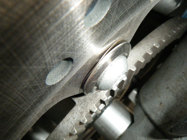

TRW Bremsscheibe mit bereits eingebauten Rollen
https://www.wuedo.de/bremsscheibe-vorne ... v-hp2.html
Bremse K1200RS
Bremse K1200RS
Bremse R1100S
Bremse R1100S
Rolle mit Federscheibe
So schaut der richtige Abstand aus. Die Scheibe läßt sich mit relativ wenig Kraft auf der Rolle nach Außen drücken. Bei TRW war das nur mit erheblich mehr Kraft möglich.
Klopft man jetzt mit einem Schraubenschlüssel auf die Scheibe gibt es ein kurzes dumpfes "Klonk". Die TRW Scheibe hat sich dagegen wie eine Glocke angehört.

Nachdem die TRW-Bremsscheiben letztes Jahr bei der Austragung der Reifenfabrikatsbindung als bauliche Veränderung (sind ja nicht die originalen und haben eine eigene ABE/KBA-Nummer) eingetragen wurden, musste ich sie jetzt auch wieder austragen lassen.
War heute bei der DEKRA und habe jetzt eine Bescheinigung für die Zulassungsstelle, dass der Eintrag der Bremsscheiben gelöscht werden kann wegen Rückrüstung auf Originalzustand. Hat 57 Euro gekostet. Die Änderung der Papiere auf der Zulassungsstelle kostet dann noch rund 25 Euro. Allerdings kann ich das beliebig später machen lassen, muss aber bis dahin die Bescheinigung mitführen.
