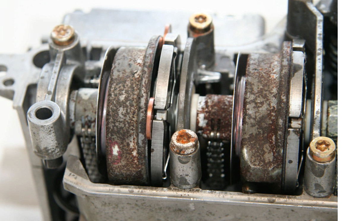

Der Test bring schon einiges. Im Druckmodulator sind jede Menge bewegliche Teile die sich festsetzten können wenn sie nie arbeiten müssen.
Hier mal ein Blick in das ABS Modul wo der Aufall durch Korrosion an den Reibscheiben entstanden war.

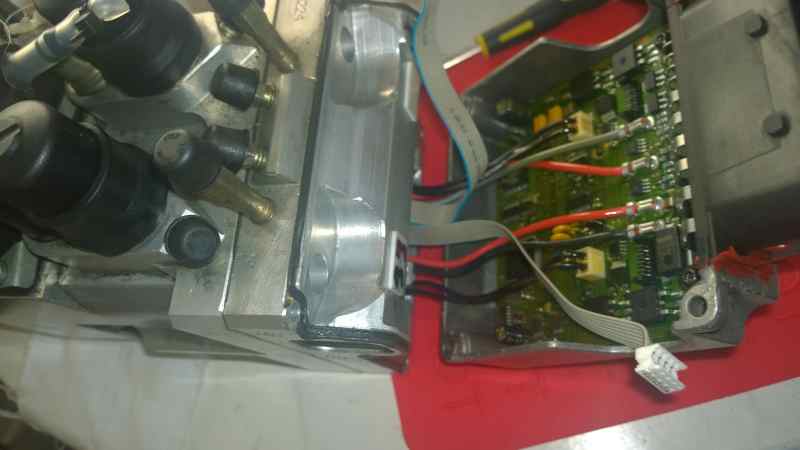

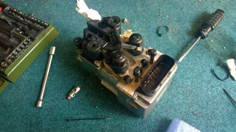

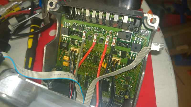

Habe auch sporadische ABS Fehler nach entlüften bzw. Bremsflüssigkeits Tausch. Mit dem GS911 Fehler ausgelesen und in einem Ammiforum hinweis darauf entdeckt, dass es vermehrt Kontaktprobleme geben kann, beim Stecker für den Druckmodulator (daher dem besten erst gar nicht abziehen, wenn man die Bremsflüssigkeit wechselt) und daraus resultieren sehr viele Fehlermeldungen..
Beim Anstecken unbedingt auf gerade PINs achten...bei mir hats zwei ins Gehäuse zurückgedrückt. Da ich nicht wusste ob die direkt auf einer Platine gelötet sind habe ich sicherheitshalber das Ganze ausgebaut und aufgeschraubt. Dabei festgestellt dass ich etwas Korrosion im Elektronik Teil des Modulators hatte, wohl durch Feuchtigkeit (in der Steckerbuchse ist nämllich ein kleines Loch, dort kann u.U Feuchtigkeit rein). Daher bin ich froh dass ich es zerlegt habe....sonst wäre wahrscheinlich teuer geworden.
Hab mal ein paar Bilder gemacht für die Interessierten von euch. Die Elektronic ist komplett gekappselt von der Mechanik der Pumpen, d.h. man könnte durchaus mit Gebrauchtteilen tauschen, muessten dann aber codiert werden.
