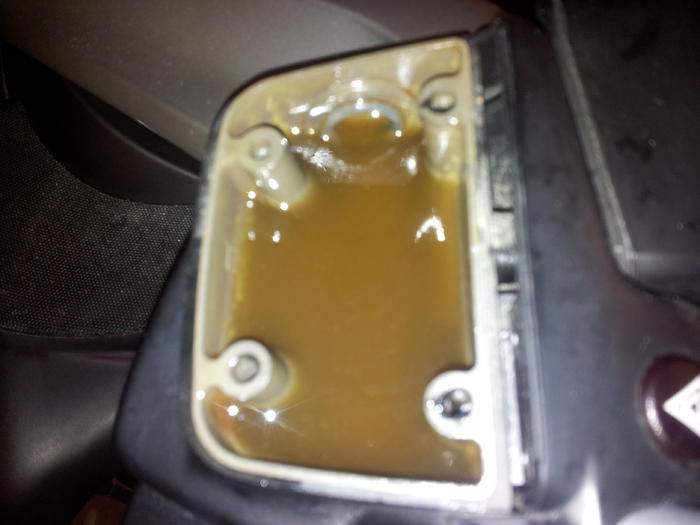

Re: Nach Inspektion ABS-Ausfall
Hallo Carsten,
So sieht Brems/Kupplungsflüssigkeit nach dem Wechsel bei einer vorgeholten 60 tsd. Inspektion aus. Laut Rechnung und Tachostand wurde die Inspektion bei 57000 km durchgeführt. Die Flüssigkeit wurde jedenfalls nicht gewechselt.
Mein Vertrauen in Vertragswerkstätten und Niederlassungen sind stark getrübt.
Ich hatte seinerzeit die Rechnung bei der Niederlassung vorgelegt und mich über den Vertraghändler beschwert. Da hackt keine Krähe der anderen ein Auge aus.
Ich habe sogar alle Arbeiten in Frage gestellt, denn Steuerkettenschiene,Ölwechsel aller Öle, Brems und Kupplungsflüssigkeitswechsel, Bremsbeläge, Zündkerzentausch,Luftfiltertausch für 775 Euro erschien mir eigentlich zu billig.
Danach war der freundliche nicht mehr freundlich.
Gruss Frank
Gruss Frank
@helmi123
Was soll in dem Kupplungsflüssigkeitsbehälter sein Hydrauliköl??
Wo hast du das denn her ?
Ich kenne kein Moped oder Auto wo bei einer hydraulischen Kupplung Öl genommen wird.
Das war akkurate, vergammelte, nie gewechselte DOT 4 Bremsflüssigkeit.
Was für eine Fehlernummer??
Mein Vorbesitzer hat die 60000 km Inspektion bei 56000 km durchführen lassen und weil meine Kupplung schlecht getrennt hatte, habe ich die Kupplung entlüften wollen und das obengenannte vorgefunden. Ich habe schon bei so vielen Fahrzeugen die Kupplung und Bremsflüssigkeit getauscht und entlüftet, aber so sieht weder DOT4 noch DOT3 aus.
Schon gar nicht 5000 km nach wechseln der Flüssigkeit.
corvette hat geschrieben: Was für eine Fehlernummer??
Mein Vorbesitzer .
Wieso hast beim Entlüften den Deckel abgenommen, dafür gibt es eine Moosgummi Entlüfter Schraube rechte seite unter der Verkleidung. Bei der K RS.
Was macht Mann wenn weit und breit kein DOT3-DOT 4 aber LD Öl vorhanden.
Ob Du das kennst ist nicht wirklich entscheidend -corvette hat geschrieben: Ich kenne kein Moped oder Auto wo bei einer hydraulischen Kupplung Öl genommen wird.
Ich habe schon bei so vielen Fahrzeugen die Kupplung und Bremsflüssigkeit getauscht und entlüftet, aber so sieht weder DOT4 noch DOT3 aus. Schon gar nicht 5000 km nach wechseln der Flüssigkeit.
Die von BMW verwendete Kupplungsflüssikeit Vitamol (bei neueren Mopeds - bspw. R1200R) wirkt ggf. schon anders als bekannte Dot-Bremsflüssigkeit:
http://www.ebay.de/itm/Hydraulikol-Vita ... 234c46f6f9
Möglicherweise hat das auch ein Mechaniker durcheinander gebracht, nachdem die alte Flüssigkeit abgesaugt wurde (?).
Anstatt Dot 4 daher Vitamol befüllt. Vielleicht meinte das der helmi ...
Zuletzt geändert von farbschema am 17. April 2015, 08:32, insgesamt 2-mal geändert.
@helmi
Was meinst Du wie mein ein Bremssystem entlüftet ohne das von einer Seite etwas nachkommt??
Ein Vakuum ziehen??
Unten hinter der Verkleidung rechte Seite ist in einer Gummitülle die Entlüftungsschraube, dann drehst Du die Inbusschraube heraus und dahinter ist eine Kugel.
Diese wird mit einem Entlüftungsventil, gibt es beim freundlichen, beim reindrehen zurückgedrückt, somit öffnet sich der hydraulische Kreislauf.
Wenn Du jetzt den Kupplungshebel betätigst, dann kommt da unten Bremsflüssigkeit heraus und wo wird diese Bremsflüssigkeit aufgefüllt??
Oben in der Lenkerarmatur, aus diesem Grunde habe ich den Vorratsbehälter geöffnet---zum nachfüllen-- damit keine Luft sich in das System zieht.
Gruß Frank
Ein Vakuum ziehen??
Gruß Frank
